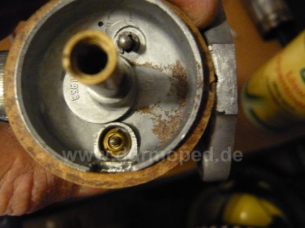

Hallo zusammen,
nach mehreren Ausfällen und getauschten Vergasern machte ich eine traurige Entdeckung. Irgendein technisch begeisterter Sandmann hat mir anscheinend Sand in den Tank geworfen. Das Resultat nun hier:
Der tapfere Filter, der den Sand zunächst aufgehalten hat aber dann anscheinend konstant für Nachschub sorgte cry.gif

Sieht eher aus wie Rost, oder täuscht das Foto? Sand hingegen kann ein sehr gefährliche Sachen werden, wenn der sich erstmal im Zylinder befindet.

@hille - das Foto täuscht es ist allerfeinster Sand
hier noch ein Bild vom anderen - hier etwas weniger Sand weil ich auch schon ungläubig drin rumgestochert hab.

Na, dann schau erstmal, ob hohnen überhaupt noch möglich ist. Es muß genug Material an den Seitenwänden noch da sein. Wenn der Vergaser überläuft, wird der Schwimmer bzw. das Nadelventil defekt bzw. verschlissen sein. Tausche die Teile lieber gegen Neuteile.
Ich würde auf jeden Fall mal den Zylinder runternehmen und mir die Lauffläche anschauen, ob da Spuren von Sand zu sehen sind.
Gruß Hille
