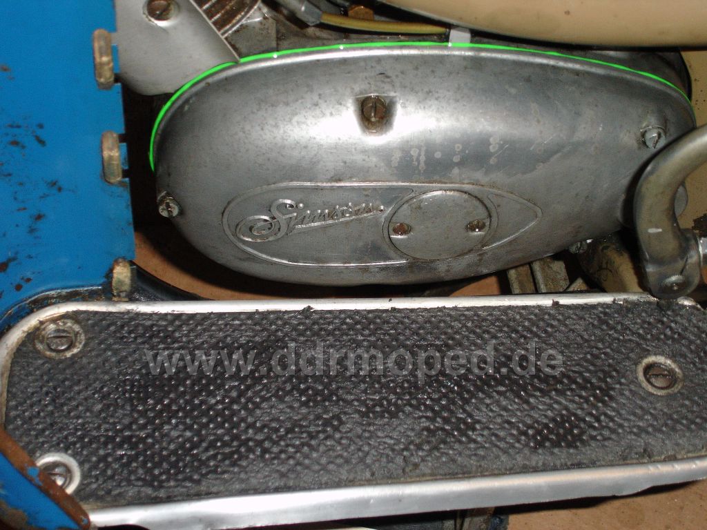

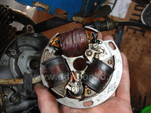

So, da ich heute "Sturmfrei" habe bin ich seit Nachmittags am werkeln, denn morgen steht ja endlich wieder eine Ausfahrt mit meinen InGo-Schwalbe Leuten an und da wird sie stolz präsentiert und darf nicht schlappmachen.... laugh.gif
Als erstes bin ich dem Lärm auf die Schliche gegangen... Die kleine Auspuffschelle am Krümmer war zwar fest aber nicht dicht, also Auspuff 1-2 cm weiter auf den Krümmer geschoben und die Sache ward erledigt _clap_1.gif
Dannach kam das blecherne Schepper/schleifgeräusch dran - Logisch es war das Lüfterrad welches sich den Weg durch den 2-3mm dicken Öldreckmantel am Luftleitdeckel grub und ihn leicht berührte, da es nicht ganz ausgerichtet schien sad.gif

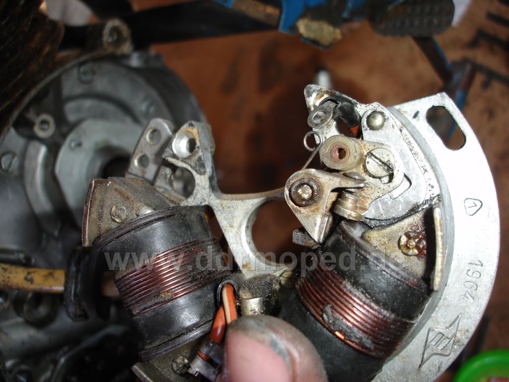

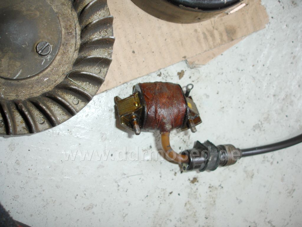

Also beide Deckel ab und Lüfterrad runter, gleich mal auf den Unterbrecher gelunzt, da die Leistungsentfaltung und das Ansprechverhalten noch immer nicht ganz dem Gewohnten entsprach und siehe da - potzblitz- da wurde schon rumgepfuscht laugh.gif Die Grundplatte hatte bereits eine Nachwende-Nachbauzündspule samt neuen Unterbrecher bekommen - sad.gif Na gut, beim drehen des Polrades bemerkte ich, dass dennoch etwas schliff hmm.gif also Polrad runter und Schelm erblicket... Die Neue gab dem Polrad Pfötchen cry.gif
MfG. Christian M.
Ostbiker
Geschrieben am: 30.08.2008, 17:50
Beiträge: 6825
Mitgliedsnummer.: 75
Mitglied seit: 08.06.2005
Schnell nachgesehen und siehe da, ich hatte noch eine 11/64er Spatz-GP mit Zündspule da, ergo Spule raus und Unterbrecher gleich mit und zwar den Guten 2teiligen mit Stahlanker und Bakelitstück. Dieser wurde sogleich gereinigt und verpflanzt. Man beachte die "zentrier Passungen" in den Löchern der Spulenverschraubung!

Denn die "Neue" hatte nicht die entsprechenden Zentrierbolzen sondern nur StiNo M4 Schrauben mad.gif da kann ja nix passen - pfusch am Bau! laugh.gif

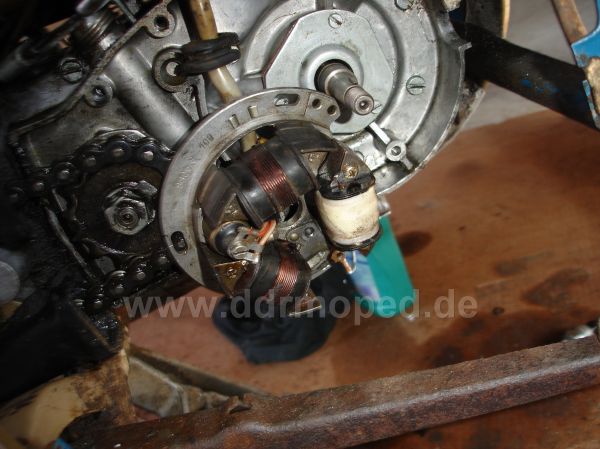

Dann wieder alles in den Motor verpflanzt und festgestellt, dass die GP eine Markierung an dem Längstloch beim Kondensator aufweist, welche sich am Motorsteg auch wiederfindet, also beide bündig gestellt, Polrad drauf - mal gedreht - sauber ohne Vollkontakt und alles fest verschraubt. Unterbrecher mit bekanntem Augenmaß vorjustiert und dann mal eine Funkenprobe mit Stecker samt Kerze vollzogen. Fatsch da hat es mir tatsächlich 4-5 mal eine derbe mitgegeben rolleyes.gif mir zuckt jetzt noch der Arm laugh.gif also Kerze rein, Stecker drauf und Tritt - AN _clap_1.gif mal am Wickel Schlagartig gerissen und siehe da, die Gasannahme könnte kaum besser sein kaum Verzögerung beim hochtouren. thumbsup.gif
Die restlichen Teile wurden alle wieder sachgemäß angebracht und dann raus in die freie Wildbahn und siehe da, wesentlich leiser und ruhiger und auch viel kräftiger und durchzugsstärker. meinen Referenzberg kam ich jetzt mit 5km/h mehr hoch und das, obwohl ich viel früher hochgeschalten habe. _clap_1.gif
