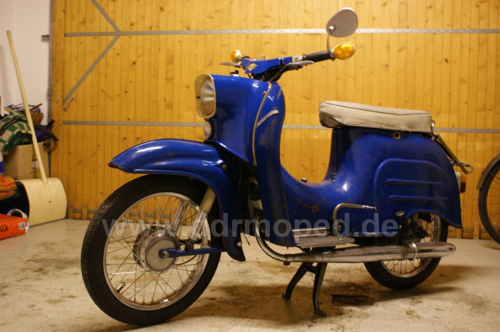

und der Direktvergleich der Lenkerpartien, 65 zu 64; 16N1 zu NKJ153
MfG. Christian M.

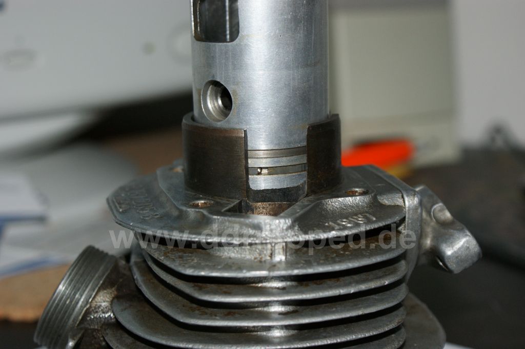

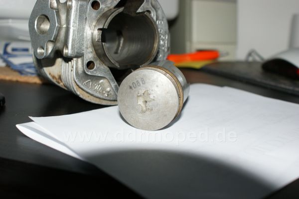

Heut kam das ersteigerte Gut vom Auktionshaus. Sieht gar nicht so schlecht aus, Buchse schon gehohnt, Gewinde alle brauchbar nur bin ich mir beim Ringstoss des oberen Kolbenringes nicht sicher ob das nicht etwas zu viel ist sad.gif
MfG. Christian M.
Ostbiker
Geschrieben am: 19.02.2009, 17:33
Beiträge: 6825
Mitgliedsnummer.: 75
Mitglied seit: 08.06.2005
das sind fast 3mm weep.gif der untere hat dagegen nicht mal 0,1mm Spalt
MfG. Christian M.

QUOTE (Mopedtobias @ 19.02.2009, 17:34)
Hallo Christian,
Wie weit ist den der Neuaufbau der 64er vorangeschritten?
Gruß Markus
cry.gif den oberen werd ich wohl oder übel mal gegen besseren auswechseln, auch wenn mir diese stümperhafte Frickelei missfällt, aber wär ja schade um den Rest. Naja, bei der Schwalbe bin ich bis auf die neuen/gemachten Räder den Spiegel und die Blinker noch nicht wirklich weiter mit der Aufarbeitung, da schlussendlich seit fast 4 Monaten Unwürdige Bedingungen in der Garage herrschen. weep.gif
Ich sammel derzeit alle Teile an, damit wenn die Zeit es erlauben sollte die Sache dann Ruck-zuck von der Hand geht. Farbe wird auch noch bestellt (jetzt vielleicht doch wieder orange, da es ja mit einem tundragrauen Neuerwerb klappen sollte _clap_1.gif ) aber da Stress ich mich jetzt nicht... sie läuft ja schonmal wieder manierlich alles funktioniert tadellos, die Optik steht noch aus und der Motor gehört eben in gewisser Zeit saniert. Jetzt wird aber erstmal auf den Saisonauftakt und die ersten warmen Sonnenstrahlen hingefiebert!
MfG. Christian M.
Geschrieben am: 19.02.2009, 19:26
Also ich würde mal behaupten, der obere ist ein Grundmaßkolben.
Dein Maß:
Pi*D=127,7mm Umfang
Grundmaß:
125,6mm
Das sind 2,1mm Unterschied im Umfang.

QUOTE (ddrschrauber @ 19.02.2009, 19:26)
Dein Maß:
Pi*D=127,7mm Umfang
Grundmaß:
125,6mm
MfG. Christian M.
Geschrieben am: 19.02.2009, 19:41
laugh.gif Ja na klar.

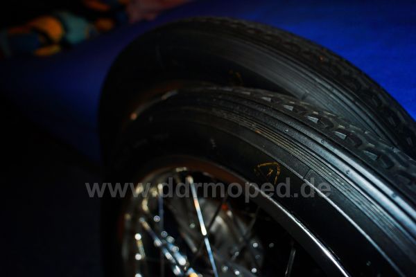

zu meiner Schande muss ich gestehen, dass jene schon fast 3 Jahre zerlegt im Keller rumliegt....allein es fehlt an der notwendigen Zeit, denn immer kommt etwas wichtigeres dazwischen... (Scheidung, Habicht, Sperber, Star, RT....*lol*) aber ich bleib am Ball, mittlerweile sind viele notwendige Teile beschafft!
z.B. nagelneue K4 mit Güteklasse 1 Aufdruck!
MfG. Christian M.

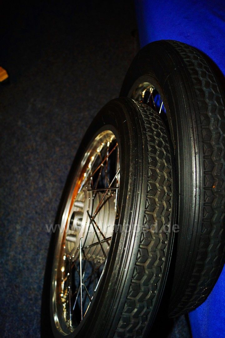

Felgen neu gespeicht mit Chromspeichen...
MfG. Christian M.
Ostbiker
Geschrieben am: 17.03.2013, 21:12
Beiträge: 6825
MfG. Christian M.

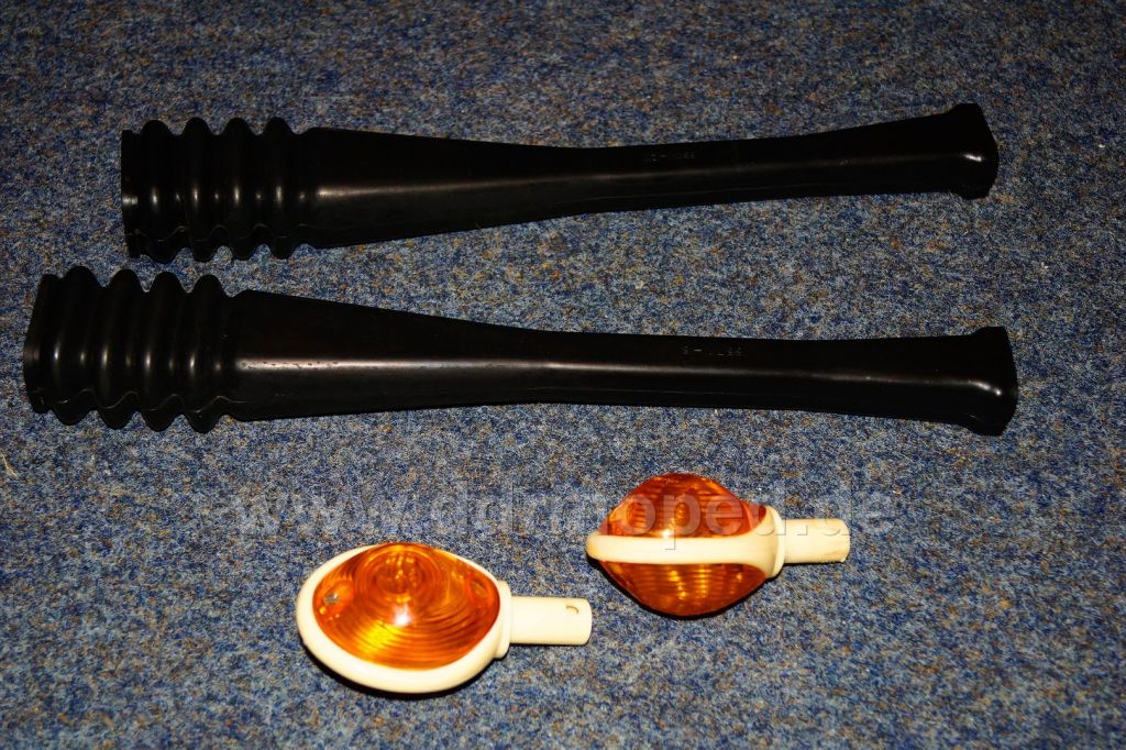

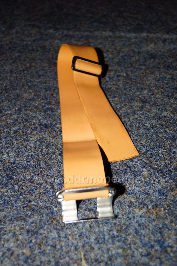

Ostbiker
Geschrieben am: 17.03.2013, 21:23
Beiträge: 6825
Spannband mit Schnalle und Haken in unbenutztem Neuzustand
MfG. Christian M.
