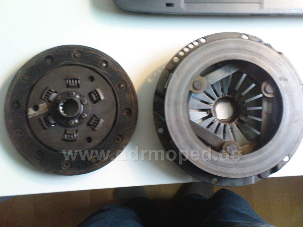

Es gibt wieder ein neues Wehwehchen...Nachdem sich das Kuppeln irgendwie komisch anfühlte und schließlich die Kupplung auch ganz schn rutschte habe ich den Motor ausgebaut und dies zu Tage gefördert:

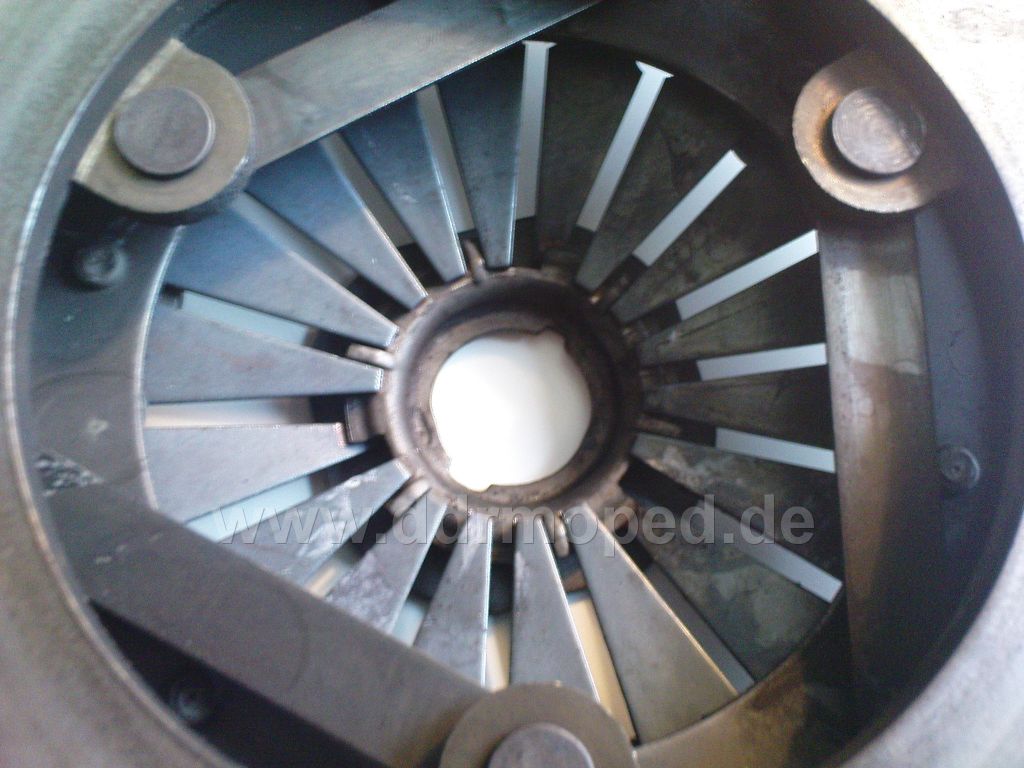

Und dies:
Ist der Automat kaputt oder ist das normal, dass da so 3 Teile anders sind als die anderen....Ja, lässt sich doof beschreiben....
Also ich suche: Neue gefederte Kupplung sowie einen neuen Automaten mit Bandmitnahme.... sad.gif

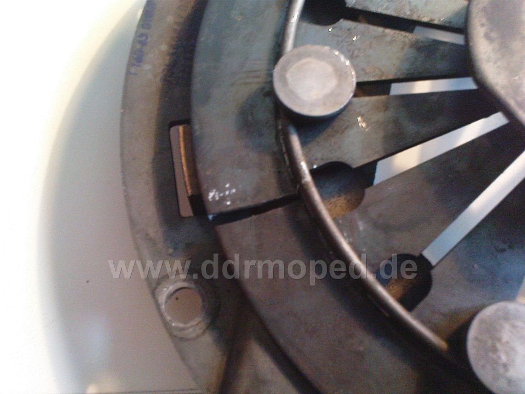

Das hier sollte nicht normal sein...

Dass diese drei Segmente der Tellerfeder andersrum eingehangen sind ist normal, allerdings ist der Riss da eher nicht normal.
PS: Reicht ein gebrauchter Kupplungsautomat auch? Muss morgen mal gucken gehen ob ich da noch was liegen hab...
