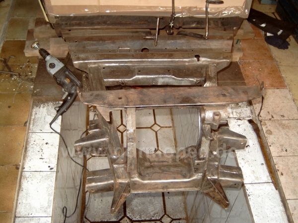

eigentlich sollte es nur eine kleine TÜV- Durchsicht werden, bei welcher auch gleich ein Vollgutachten mit erstellt werden sollte!
Aber nach genauer Mängelanalyse steht eins fest - Das Fahrzeug muß komplett neu aufgebaut werden.

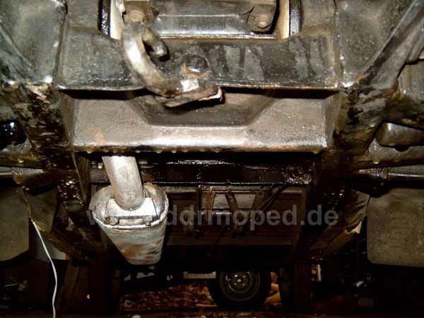

Das Fahrgestell sieht nicht gerade prickelnd aus!

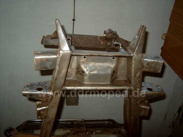

Hallo Siebenson,
es geht auch weiter, denn das Auto soll wieder rollen.
Die Rahmen- und Achsteile sind auch schon sandgestrahlt und neu ausgebüchst.

Hier schon einmal die vorbereiteten Achsteile:

Nun ist erst einmal schleifen, spachteln, füllern angesagt!

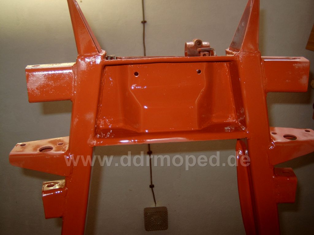

Und wie sieht dein Lackaufbau aus? Wie behandelst du die blanken Metallstellen?
Sachsenring601
Geschrieben am: 07.09.2008, 18:37
Beiträge: 776
Mitgliedsnummer.: 276
Mitglied seit: 25.05.2006
Für die blanken Metallflächen z.B. verwende ich einen 2k Rostschutzhaftgrund aus dem Spies Hecker Lacksystemprogramm (Alles vom Besten, damit dann keiner wieder sagt: "Es gibt halt solche und solche Restaurationen".
Danach wird 2K Füller aufgetragen (wenn notwendig mehrere Lacken) und dann folgt der 2K Decklack.

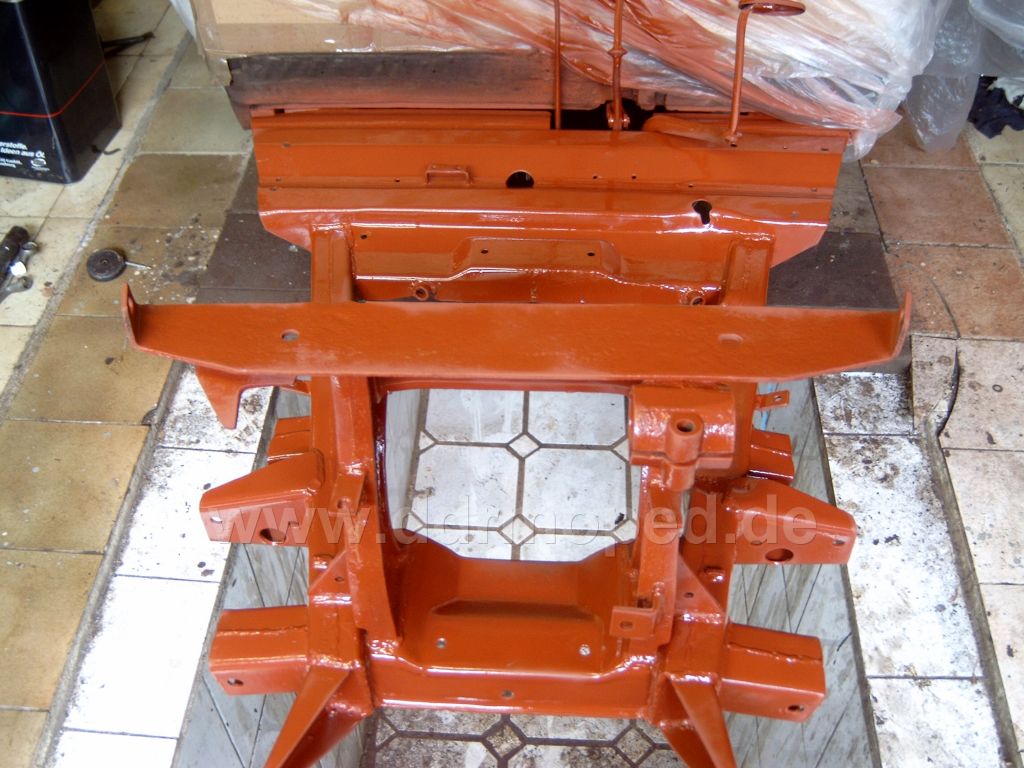

Heute habe ich den Rahmen grundiert:

Von unten macht sich das natürlich auch gut, wenn man über eine Arbeitsgrube verfügt:

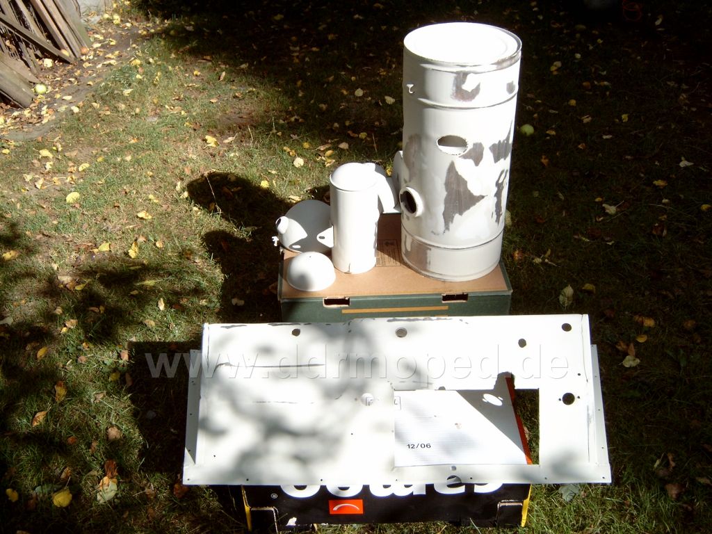

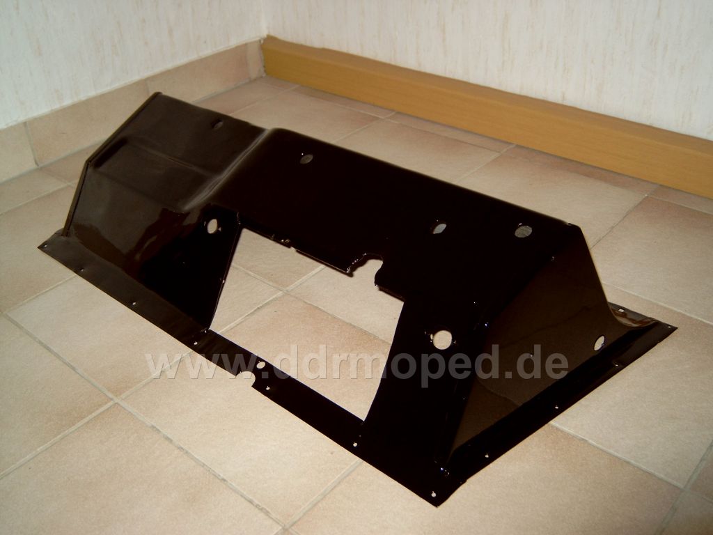

Die Spritzwand ist bereits fertig und wartet auf den Einbau:

Geschrieben am: 07.09.2008, 21:20
Beiträge: 1443
Mitgliedsnummer.: 161
Mitglied seit: 08.11.2005
Sieht alles sehr sauber aus! Ich würde allerdings empfehlen vor dem grundieren die blanken Flächen mit Rostumwandler zu behandeln, es ist nicht gesagt das man alle Rostpickel mit dem Auge sieht! Grüße Andy
Sachsenring601
Geschrieben am: 08.09.2008, 14:02
Beiträge: 776
Hallo Andy,
das wäre eine Option gewesen, aber dann hätte ich in 10 Jahren keinen Grund für eine erneute Restauration.
Wenn man mit so einem Fahrzeug teilweise 500 km für ein Treffen zurücklegt, sollte man nach Jahren den Lack mal abschleifen und nach Haarrissen suchen. Auch die Kotflügel und die Kühlerabdeckung wird immer wieder einreisen, sodass neu lackiert werden muß.

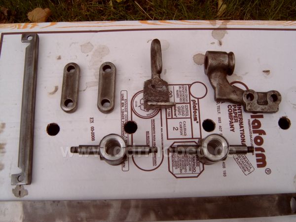

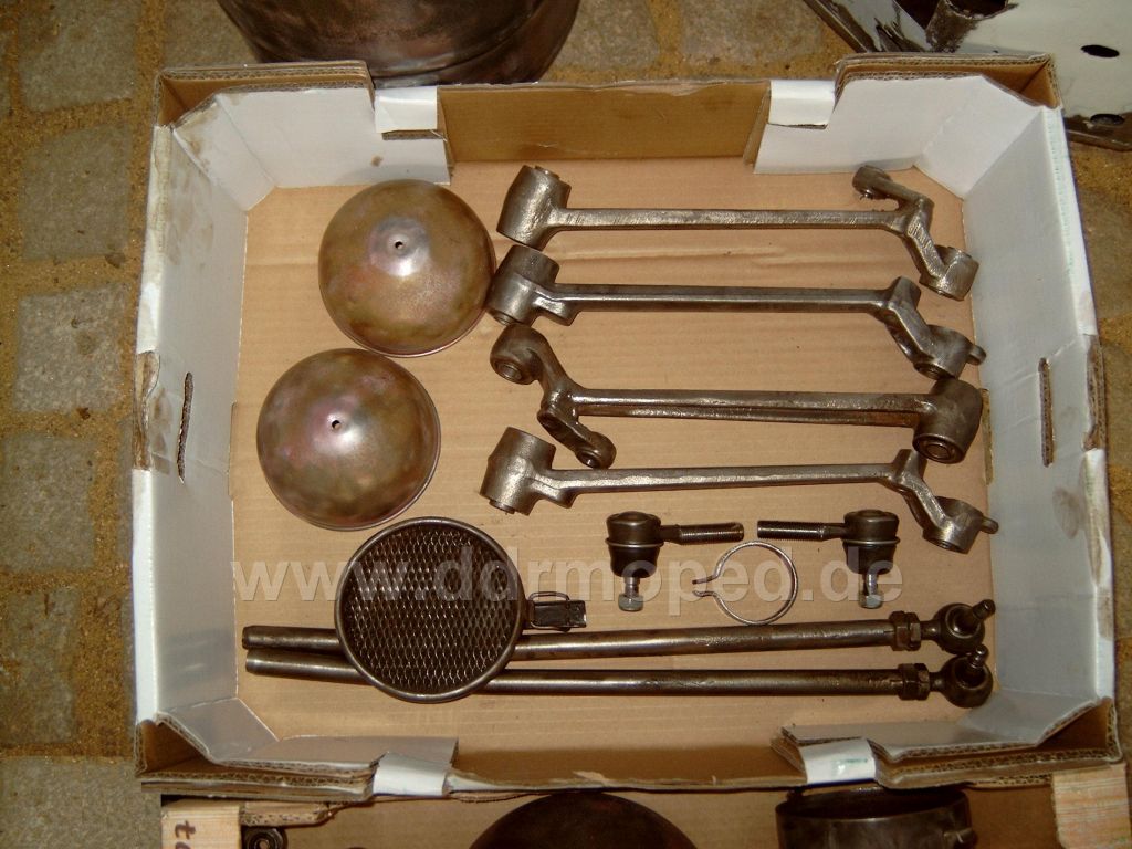

Heute hatte ich frei und habe mich mal an die Aufbereitung der Kleinteile gemacht.
