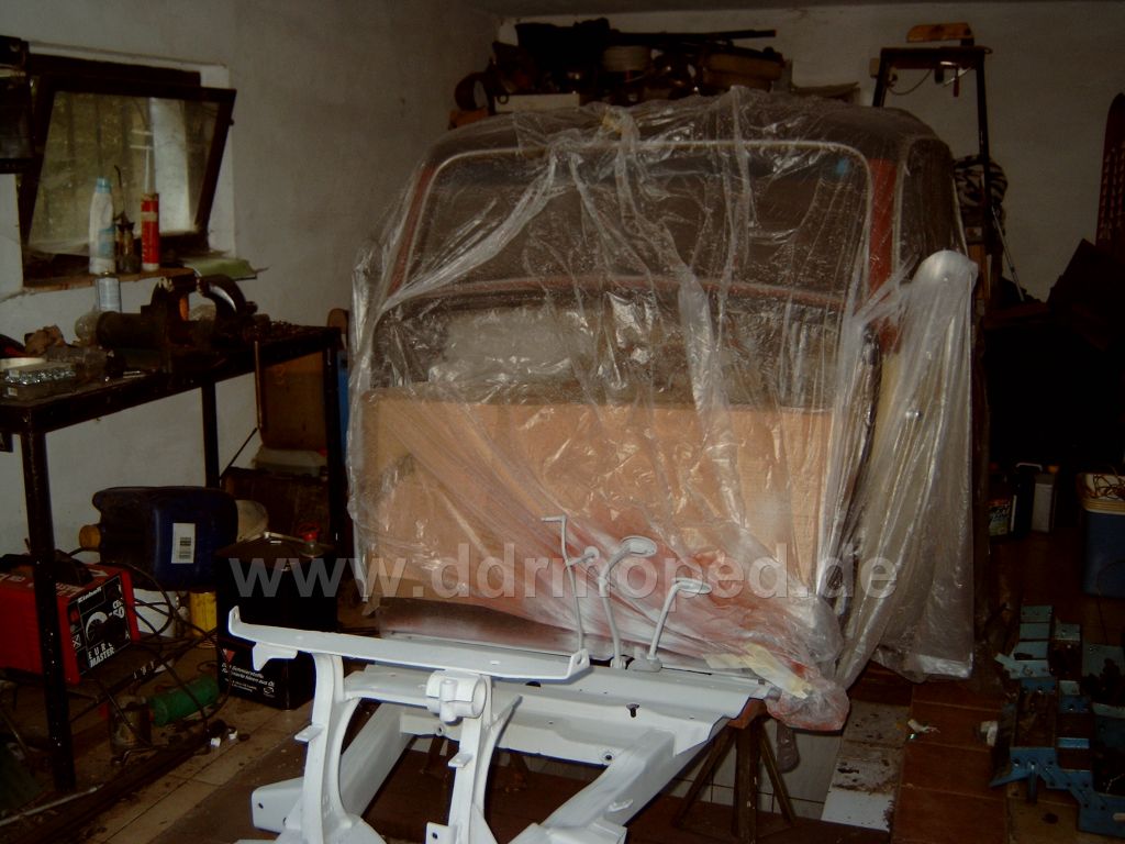

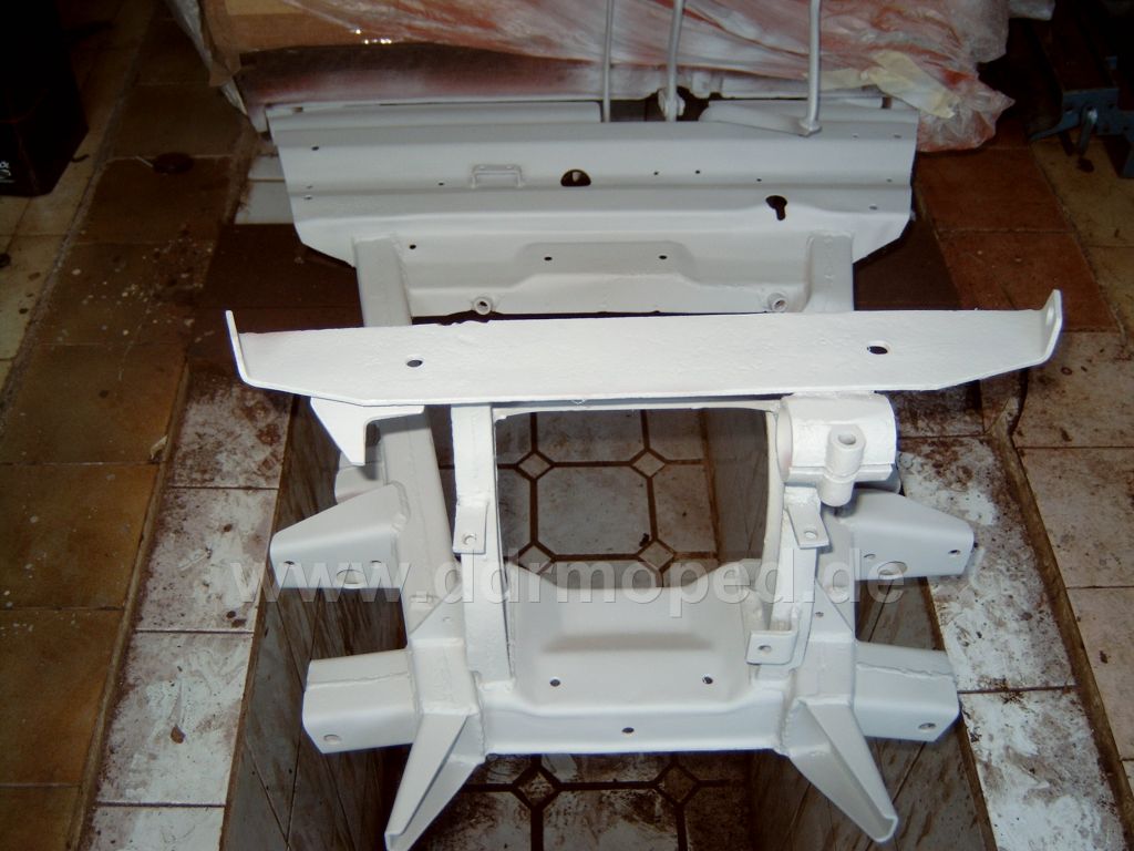

Den Rahmen, Lenkstange, Lenkgetriebe, sowie sämtliche Verstrebungen habe ich heute gefüllert.
Sachsenring601
Geschrieben am: 08.09.2008, 14:26
Beiträge: 799
Mitgliedsnummer.: 276
Mitglied seit: 25.05.2006
Am meisten stört mich bei solchen Arbeiten immer, dass alles irgendwo herumliegt...

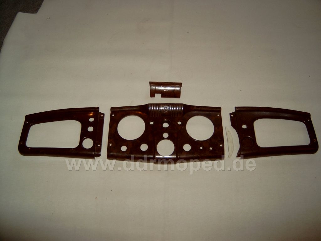

Auch wenn ich einige Zeit nichts mehr gepostet habe, gehen die Arbeiten permanent weiter. Zur Zeit warte ich noch auf Getriebeteile, deswegen beschäftige ich mich derzeit mit dem Innenraum.

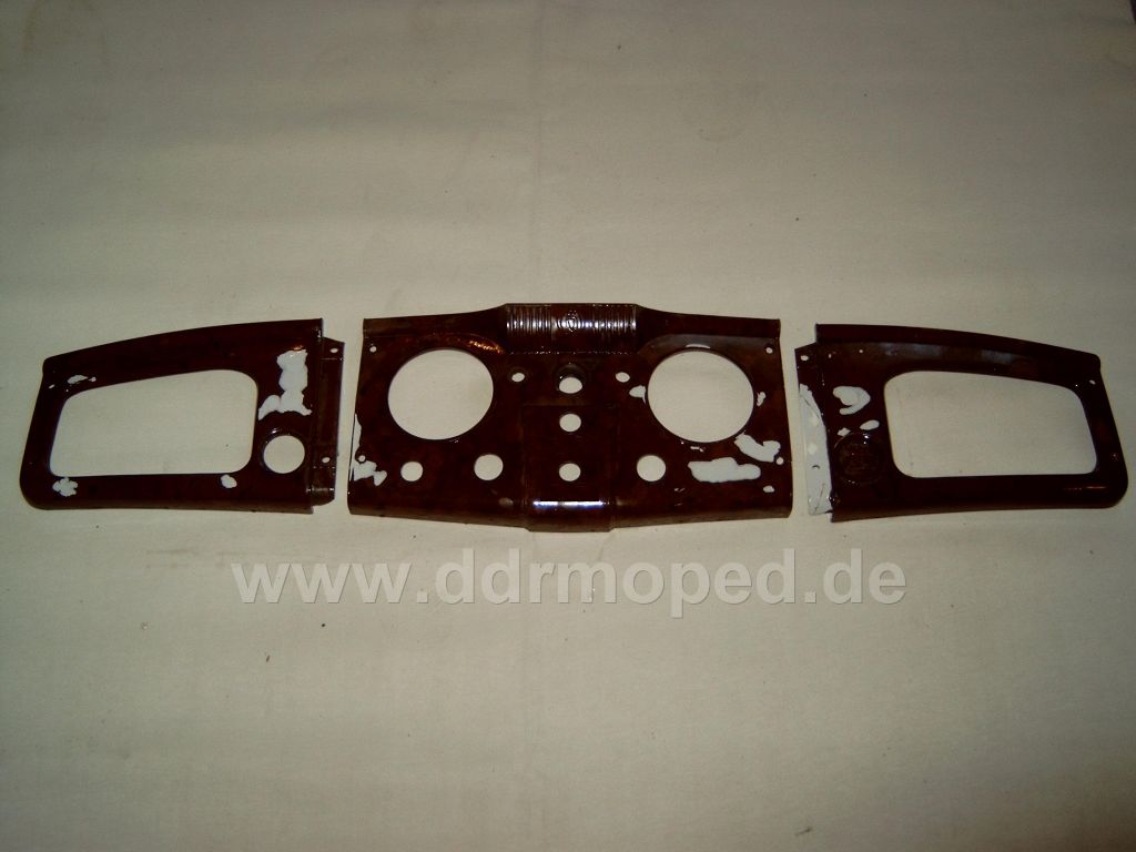

Einiges habe ich auch an der Armaturentafel zutun, neben einigen Haarrissen sind auch Bohrungen, die da gar nicht reingehören. Das rechte Teil ist ausgebrochen, die Bruchstelle liegt zwar unsichtbar unter einem Stoß, aber trotzdem sollte man es in Ordnung bringen. Dazu habe ich schon einen Plaststreifen (liegt zwischen den Hälften) zurechtgeschnitte und mittels Heißluftpistole geformt.

Hier habe ich die Risse und Löcher ausgeklebt und schon gespachtelt:

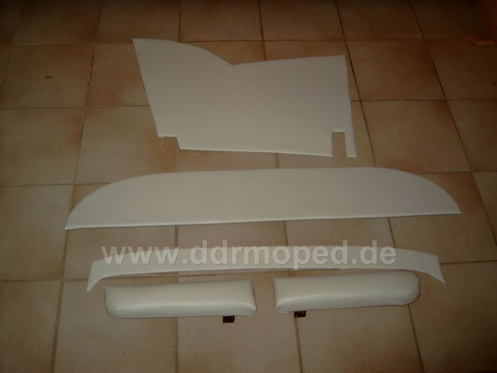

Während der Spachtel aushärtet, beziehe ich schon mal die Verkleidungsteile:

In den Armlehnen befindet sich natürlich kein Schaumgummi oder ähnliches, sondern stillgemäß der damaligen Zeit Rosshaar!
Hier die Risse in der Armaturentafel mal vergrößert:

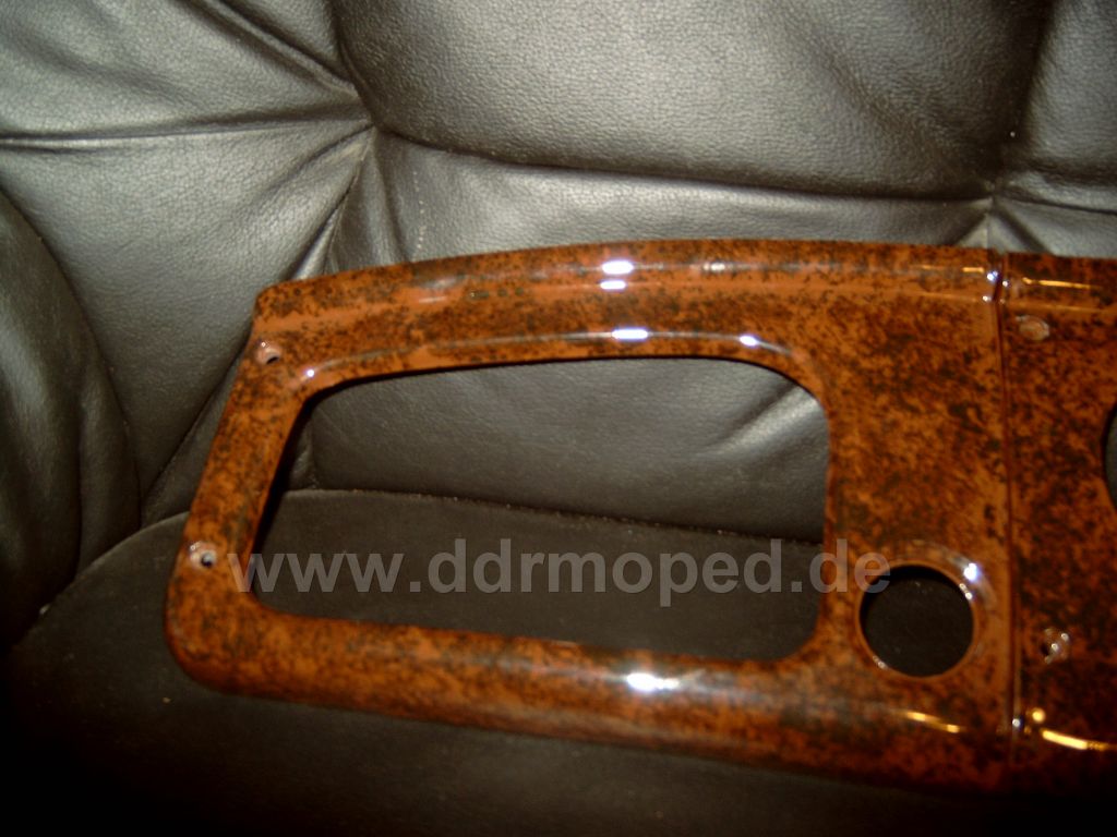

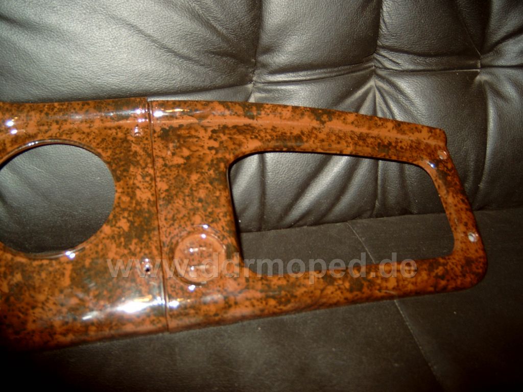

Mein Armaturenbrett habe ich gespritzt, dass Ergebnis kann sich sehen lassen, allerdings muß ich morgen noch den Klarlack aufbringen.

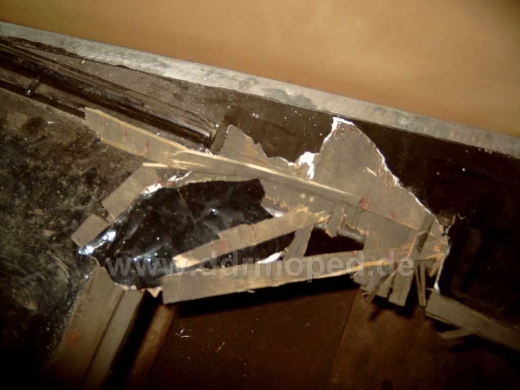

In der Zwischenzeit habe ich mich wieder den Holzarbeiten gewidmet - Die Bodenplatte muß heraus! Aber das Auswechseln ist kein großer Aufwand und dann dürften 100% alle Holzarbeiten abgeschlossen sein. Das nächste wird dann die Verlegung der Elektrik sein.
Die Substanz der Bodenplatte dürfte kaum noch im erhaltenswerten Zustand sein.
Der Zustand war nicht einmal sichtbar, da wurde früher geklebt und gespachtelt was das Zeug hält. Der Spachtel ist deutlich unter dem schwarzen Anstrich zu erkennen!

Mein Armaturenbrett ist fertig!
Sachsenring601
Geschrieben am: 18.10.2008, 19:13
Beiträge: 799
Die linke Hälfte im Detail:
Sachsenring601
Geschrieben am: 18.10.2008, 19:18
Beiträge: 799
Und die rechte Hälfte. Nun könnte man ja diskutieren, ob man nicht trotz der Beschädigungen die alte Bakelitstrucktur erhalten hätte können? Ich habe mich für die Lackierung entschieden, da ich mich über Risse und zusätzliche Bohrungen ständig geärgert hätte.

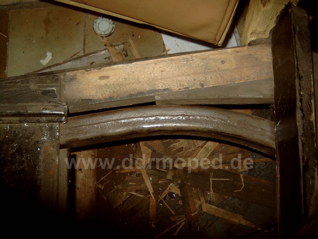

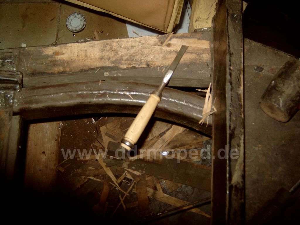

Heute habe ich das alte Holz, was von der Bodenplatte übrig geblieben ist entfernt.
Sachsenring601
Geschrieben am: 19.10.2008, 17:29
Beiträge: 799
Es sieht schlimmer aus, als wie es ist! Feuchtigkeit hatte über die Jahre hinweg den Sperrholzboden entleimt, somit wellten sich die einzelnen Lagen.
Der Träger hingegen befindet sich noch im besten Zustand.
