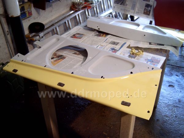

Auch hier geht es mal weiter!
In letzter Zeit gab es viele zeitraubende Detailarbeiten, sodass man fast den Eindruck hatte: "Man bliebe auf der Stelle stehen".
Nun geht es aber mit der Lackierung voran!
Hier die Motorseitenteile:

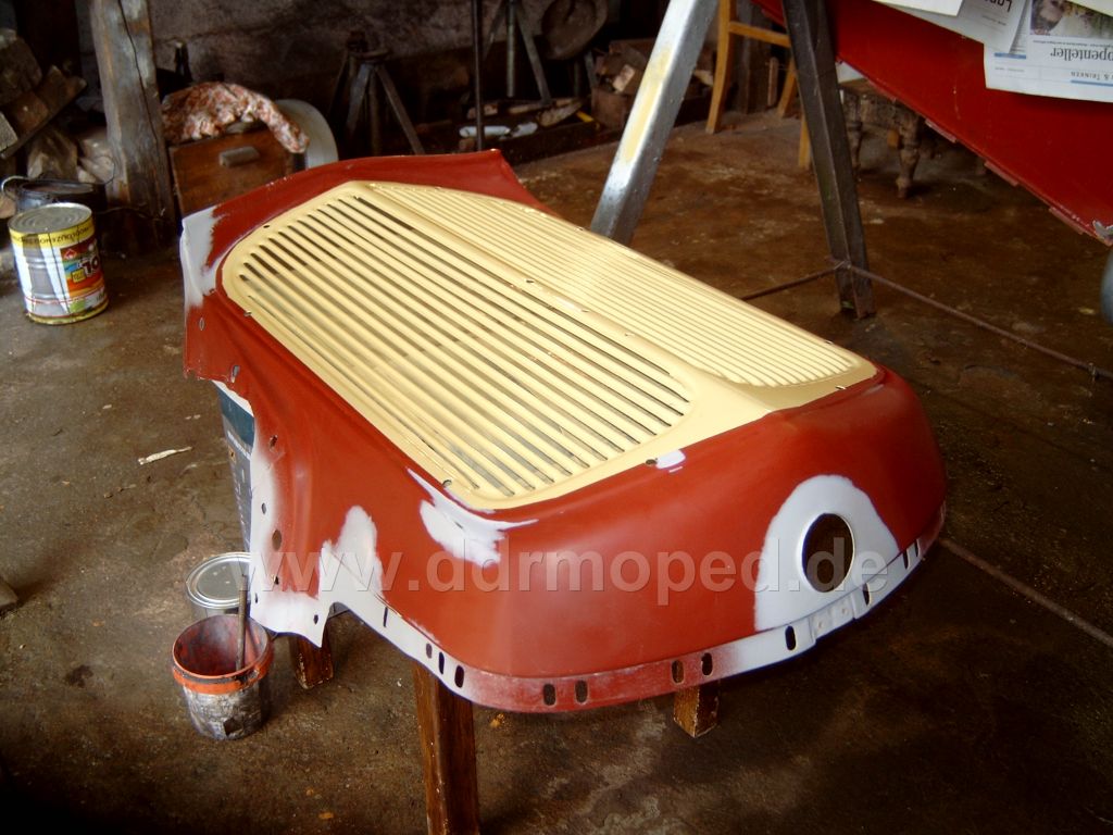

Das Kühlergrill in Vorbereitung:

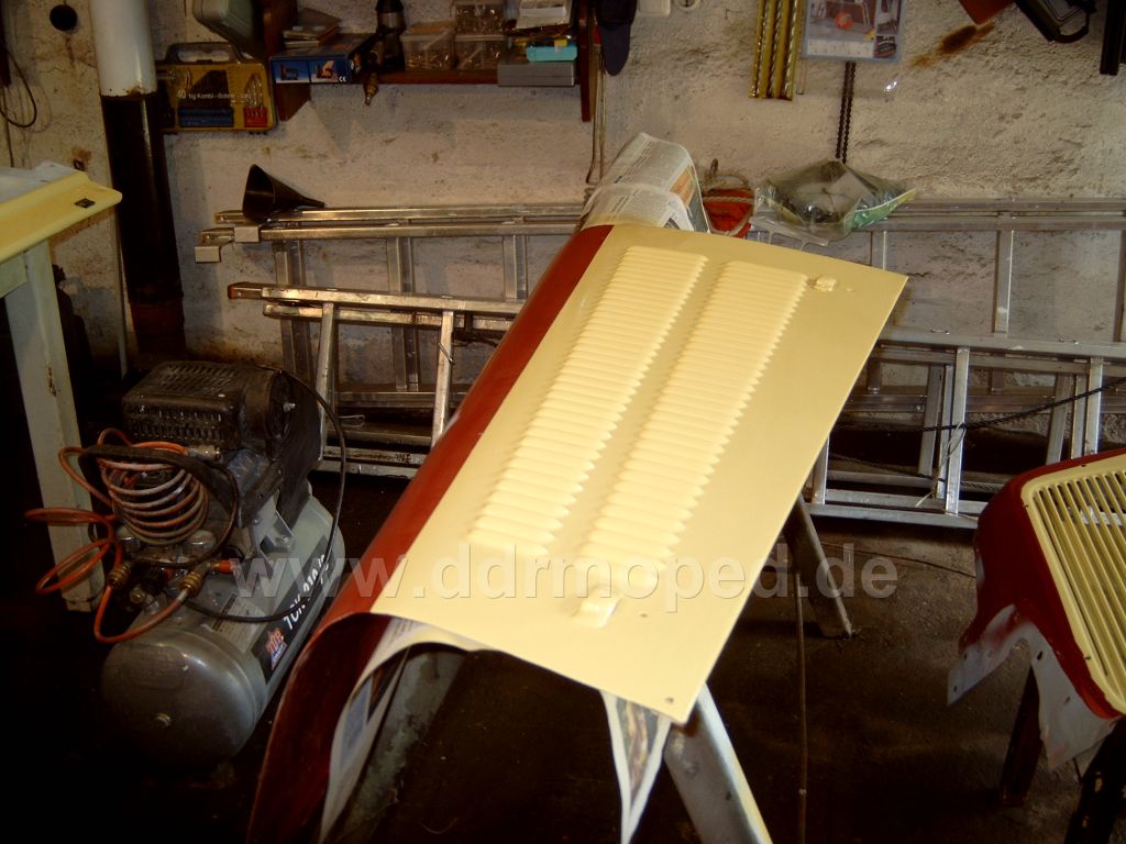

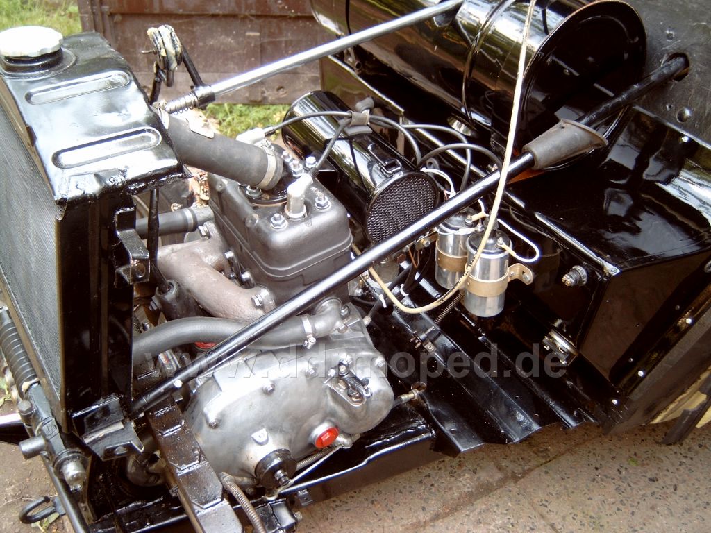

Die zweifarbig lackierte Motorhaube:
Sachsenring601
Geschrieben am: 26.08.2009, 14:23
Beiträge: 799
Mitgliedsnummer.: 276
Mitglied seit: 25.05.2006

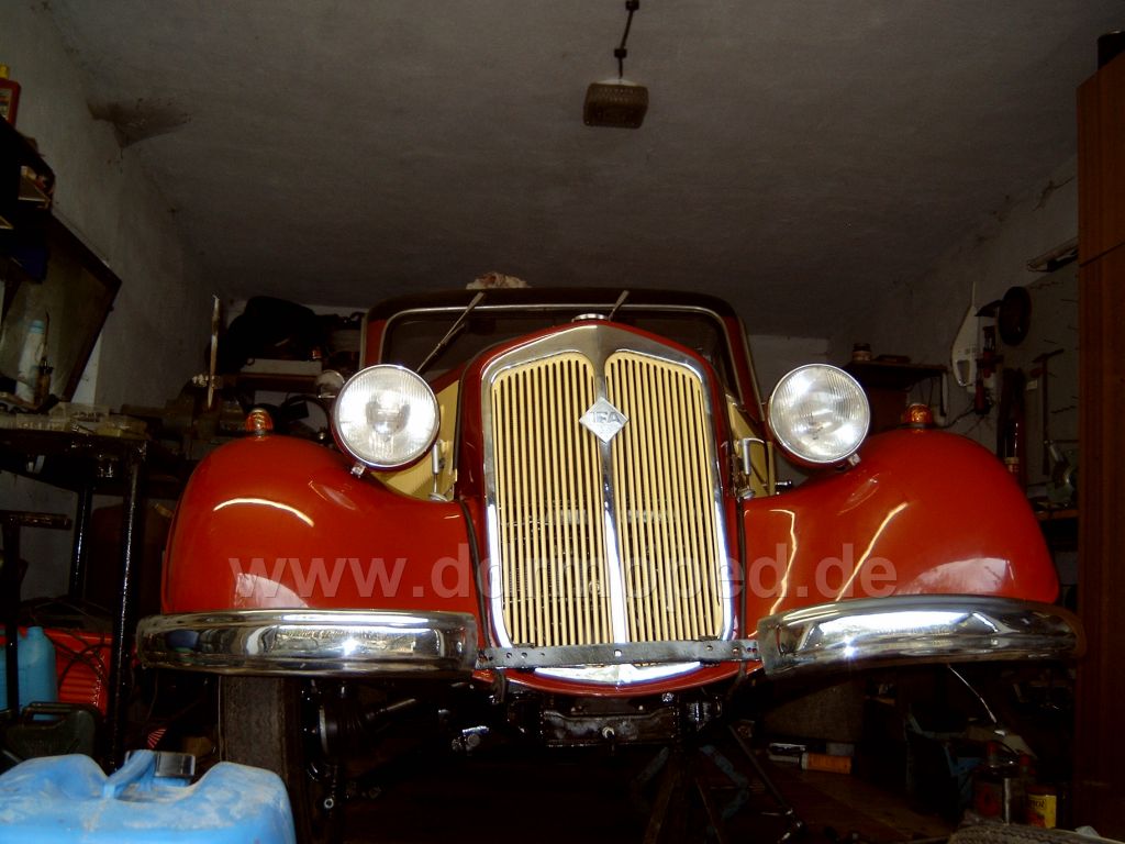

Die Komplettierung macht Spaß, man sieht die Erfolge der letzten Monate...

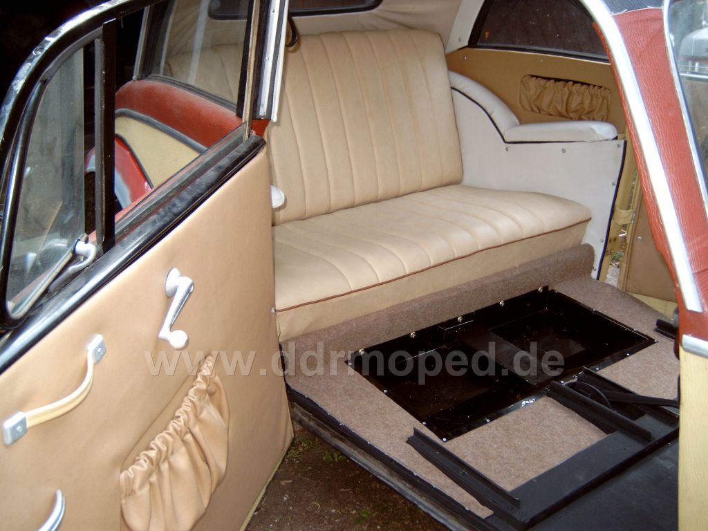

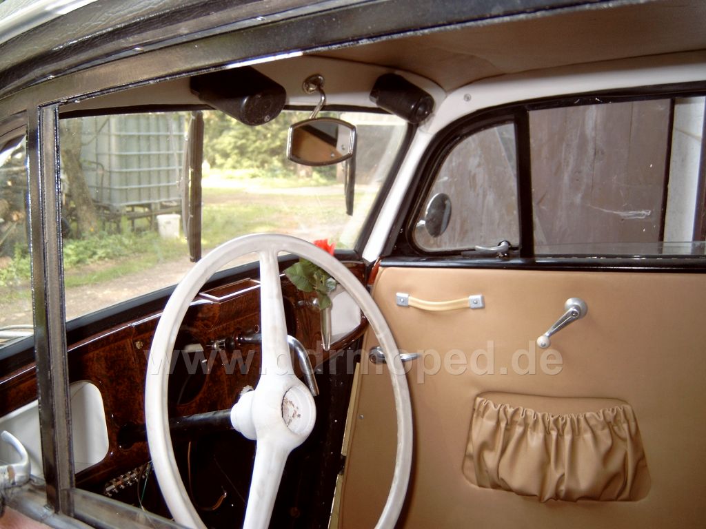

Die Innenauskleidung ist auch schon fast abgeschlossen:
Sachsenring601
Geschrieben am: 26.08.2009, 15:05
Beiträge: 799

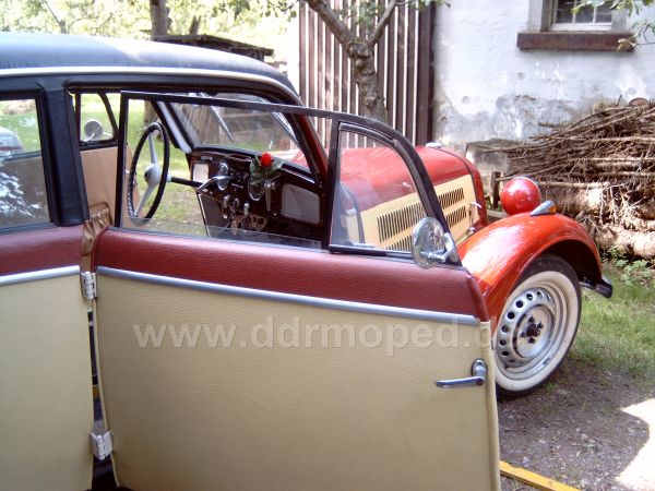

Das Armaturenbrett nimmt auch schon Gestalt an...

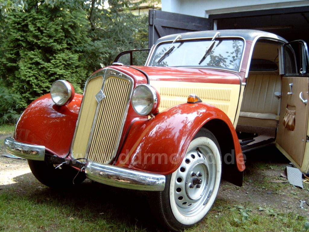

Fast komplett...naja bis zum 04.09.2009 habe ich noch Zeit für die Restarbeiten. Denn dann steht der Termin: "OMMMA Magdeburg im Elbauenpark".
