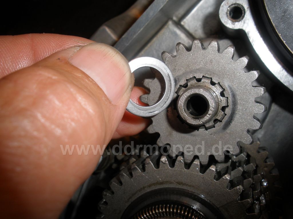

Mein Junior versucht sich gerade an einem S51-4-Gang-Motor und da haben wir jetzt zwei Fragen:
1. Kommt diese Scheibe auf das Zahnrad der Kupplungswelle? Laut Expl.-Zeichnung gehört hier eine hin, ist das die richtige (welches Maß?)?

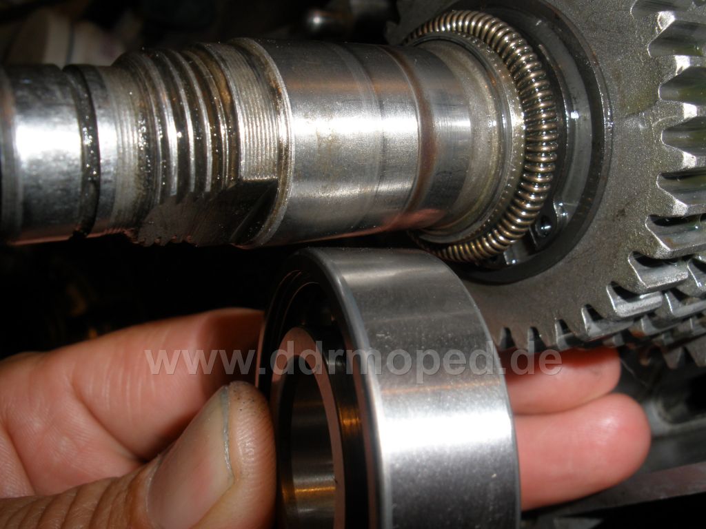

2. Wie weit kommt das Lager auf die Antriebswelle, bis zum Anschlag? Sieht nur irgendwie komisch aus, weil die Welle dann unter dem Lager eine umlaufende Nut hätte. Thorsten

Habt ihr schon richtig erkannt.Die scheibe muss auf das Zahnrad , und das Lager muss bis zum Anschlag auf die Welle. Gruß Harald _clap_1.gif
