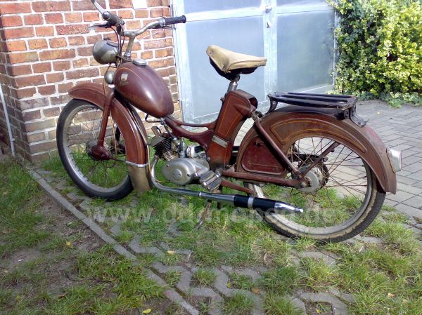

Wollte mal wissen ob es Original war der Essi Aluräder hat und keine lackierten Stahlfelgen. Alle bisher hier im Forum gesehenen Maronen SR2 hatten lackierte Felgen!???
Was ist evtl noch nicht Original???

Was mir sofort auffällt:
Rücklich, Luftpumpe, schwarzen Streifen am Auspuff, Luftfilter (?), rechter Griffgummi, Seitenbleche sowie Werkzeugkastendeckel fehlen
Das fällt mir als SR2 Laie auf. Die anderen wissen da aber mit Sicherheit mehr!
Alufelgen gab es am Essi für den Export.
Gruß Konsti

Gepäckträger! _uhm.gif Gruß Andreas
Geschrieben am: 22.08.2008, 17:54
Beiträge: 14959
+ falscher Spiegel

Der Luftfilter sollte schon passen : ist mit Ansaugdämpferkappe und Schlauch.
Aber hinten müsste noch das Gummifederelement und nicht die Spiralfeder rein oder ?

Zitat (Blitz @ 22. Aug 2008, 18:27)
Gepäckträger! _uhm.gif gRU? Andreas
So wie es aussieht wurde vom Gepäckträger mal was abgeflext!? HAt noch einer einen kompletten zu liegen den er loswerden möchte??? hmm.gif

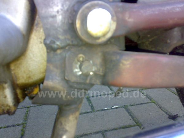

Und der Rahmen wurde im unterem Teil schonmal komplett geschweißt, dadurch scheint mir jetzt der Sitz und alles weitere schief nach rechts zu stehen. Ein Freund von mir hatte bei sich einen Originalen Ersatzrahmen Bj.1975 drin der schon komplett verstärkt war. Hat hier jemand noch sowas im guten Zustand zu liegen???

Norbert,
was ist denn an dem spiegel schlecht? meiner hat auch so einen und der wurde sicher nie gewechselt. und nu? _uhm.gif

Zitat (SR2moh @ 22. Aug 2008, 20:45)
Norbert,
Was ist denn Original für ein Spiegel verbaut??
Werkzeugdeckel habe ich eben noch einen gefunden aber in Original Beige. Das Schloß dazu zum Glück auch. der Deckel scheint mir noch nie verbaut gewesen zu sein, da die Löcher für das Schloß nur an aber nicht durchgestanzt wurden. muß ich wohl erst noch aufbohren und danach strahlen lassen!?? hmm.gif

bis 64 waren die Nierenspiegel verbaut. Erst dann kamen die etwas eckigeren (Star, Schwalbe).
Drachenbiest, das mit dem Rahmen...Dein Sr ist 58 der Nummer nach... Ich würde den Rahmen richten und unten mit docs Farbe nachlackieren, denn er sieht im Ganzen noch gut aus (der Essie biggrin.gif ) Gepäckträger gehört der mit den Bügeln drauf. Das ist beschaffbar.

Ja Norbert,
hast recht ist Bj.58! Meinste den Rahmen richten und verstärken wie du es in einem Fred schon gezeigt hast!? Quasi die Schwachstellen ausmerzen.
Und was meinst wegen der Felgen? Aufpolieren und neu speichen oder Stahlfelgen besorgen und lacken!? Der Gepäckträger ist also nicht der mit dem Gummiband sondern der mit dem Bügel+Feder??? Muß echt mal ne Liste mit den Teilen fertig machen die mir fehlen. Habe hinten am Rad als Abstandshalter nen paar Muttern drauf, da ist doch bestimmt normalerweise ein Distanzstück zwischen oder!?
Oh man riecht nach viel Arbeit, aber muß erst meine Schwalbe fertig machen!!!

Geschrieben am: 22.08.2008, 22:06
Beiträge: 14959
Das mit dem Rahmen würd ich so tun!!!
Die Felgen würd ich Alu lassen, polieren und neu einspeichen. Gepäckträger muss der mit den Bügeln drauf.
Bei den ganzen Feinheiten mit den Bj. kann ich Dir nur empfehlen: wende Dich mit PN an den lehmann zwecks der lehmann-bibel!! Dort ist alles haargenau mit Nr. und jahr erklärt, mit Bildern, was, wann, wie . Du bist schlauer und mit schmalem Geld dabei!!.
Da ist nichts mit Geschichte. Das ist alles gnadenlos technisch detailliert recherchiert.
