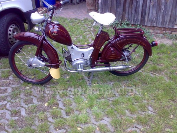

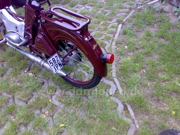

So, mal ne Frage. Am We war ein Freund von mir da, und hat seinen neu aufgebauten SR-2 präsentiert. Habe mich dann etwas über das Rücklicht gewundert. Kann mir jemand sagen ob es original ist, und wenn nicht woher es stammen könnte!?

Ist vom Mofa SL1(S) wurde aber seit 1970 als Ersatz für SR1/2/E verkauft und auch verwendet, da dieses ovale Aluteil ab 64 nicht mehr produziert wurde. cry.gif

Vielen Dank, dann ist die Lampe also gar nicht mal so verkehrt an seinem SR-2!!! biggrin.gif

Wieso???
Ist es ein E-Rahmen nach 64? Oder es deutet jedenfalls alles darauf hin... tongue.gif
Glaube ist ein E-Rahmen von 1970 oder 75. Weiß nicht mehr genau. Hat jedenfalls schon Serienmässig die Verstärkungen im Ständerbereich drin.

Zitat (dragonbeast @ 16. Sep 2008, 20:55)
Alles Bauteile der letzten Serie + Spatz/KR 50 Blechprägelenker und das Rücklicht...

Ach gabs den Lenker auch für SR-2 als E-Teil? Hätte auch gern so´n E-Rahmen für meinen SR-2. Der ist total verzogen mad.gif smile.gif
