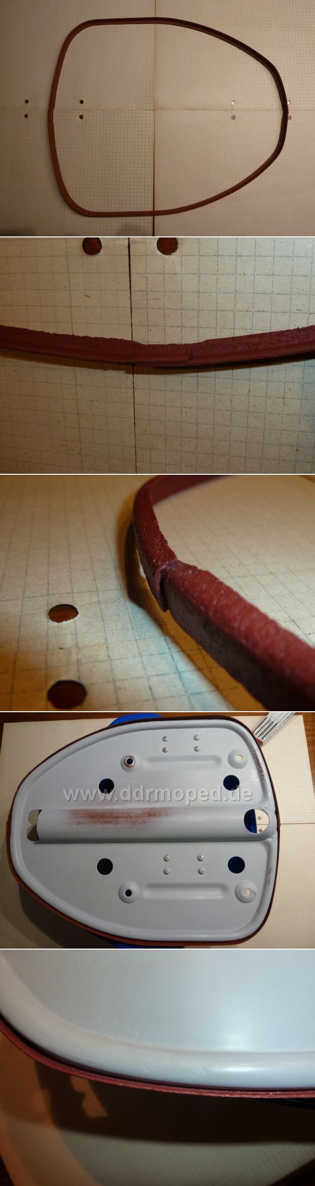

ich habe mal den Spannring für dich fotografiert und vermessen.
Der Spannring besteht aus 2 miteinander punktverschweißten Teilen.
Die Überlappung der beiden Teile beträgt 15mm.
Das Profil ist nicht ganz rechtwinklig, sondern etwas stumpfer und hat einen Biegeradius von geschätzten 3mm.
Die Gesamtform des Spannrings ergibt sich aus der Form des Bodenbleches. Ringsum sind ca. 1,5mm Luft zwischen Bodenblech und Innenseite des langen Spannringprofilschenkels ( biggrin.gif ), so dass im montierten Zustand das Leder noch dazwischen passt.

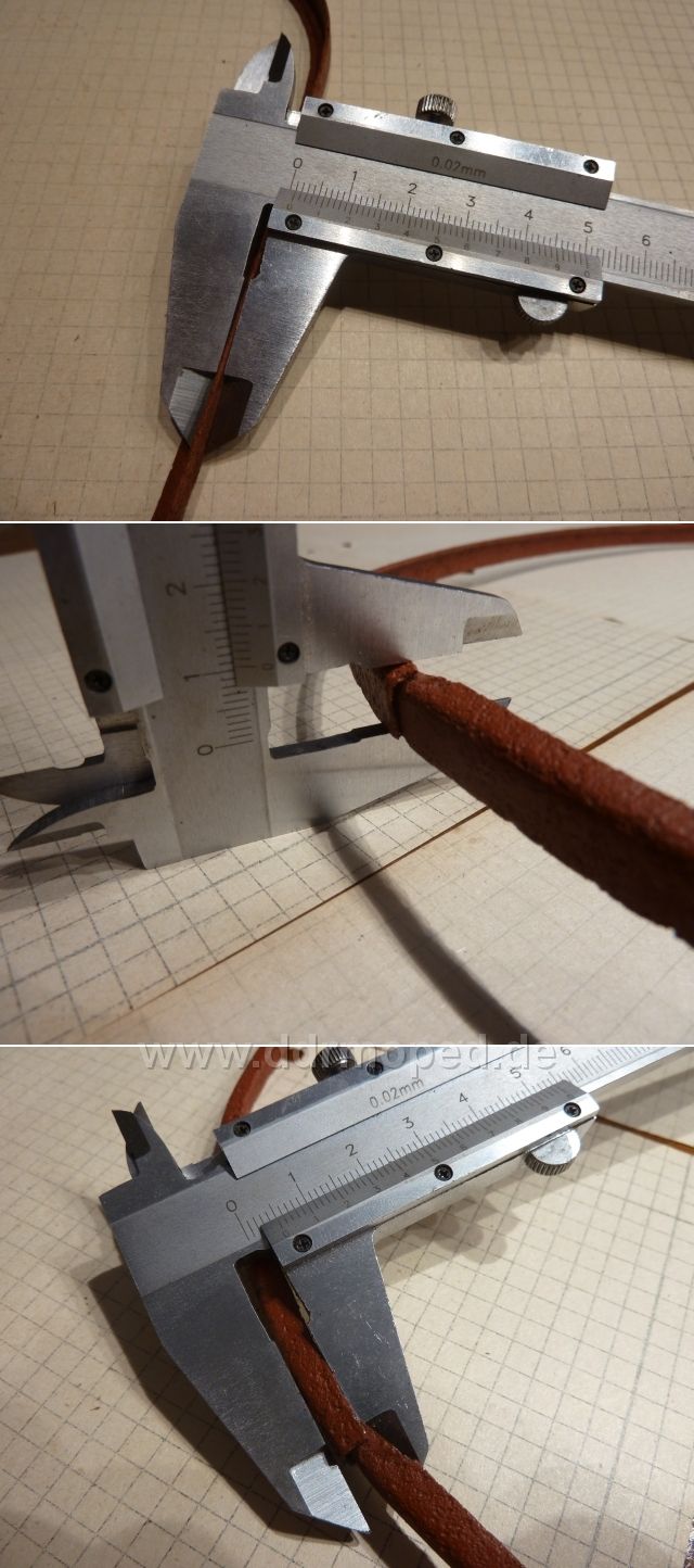

Die Materialstärke beträgt 1mm.
Die Höhe des Profiles (langer Schenkel) ist gut 10mm.
Die Breite des Profiles (kurzer Schenkel) ist 5mm.

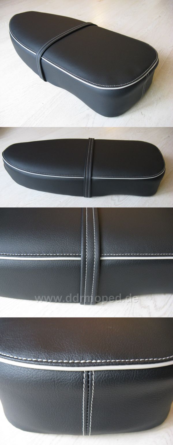

Hallo liebe Simson Fans,
heute will ich euch mal den neu gemachten schwarzen Bezug für den KR51 vorstellen.
Schwarzes Kunstleder mit Haltegurt, beiger Keder und Nähte in beige.
Der Nahtverlauf ist wie vom hellgrau/ grauen Bezug aus dem Baujahr 64.
Grüße Peter
