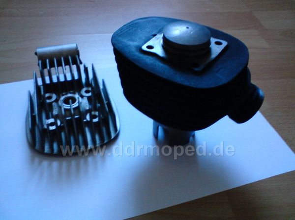

Geschrieben am: 10.01.2009, 14:11
Beiträge: 2378
Mitgliedsnummer.: 1031
Mitglied seit: 13.01.2008
So, heute hab ich den frisch geschliffenen und geschwärzten Zylinder, mit neuem Kolben und gestrahlten Kopf abgeholt. Sieht gut aus.
Grüße, Sebastian

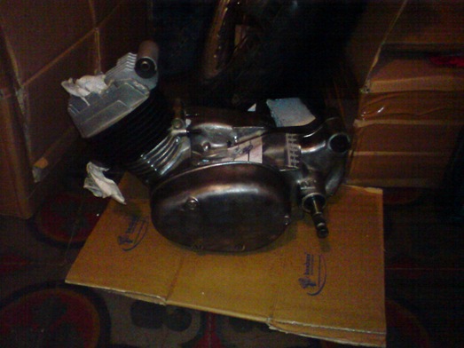

meisterB
Geschrieben am: 10.01.2010, 17:07
Beiträge: 2378
So, Motor hab ich jetzt endgültig machen lassen. Schaut gut aus.
