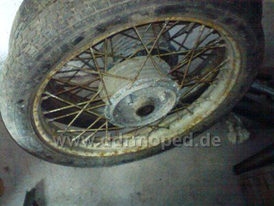

So, mal wieder was Neues. Hab in der Garage Felgen gefunden. Ich wusste nicht, das ich die noch habe... Sollten ja die richtigen sein, oder?
Grüße, Sebastian
