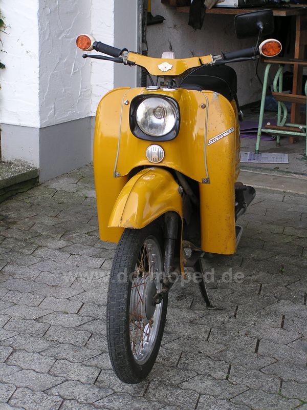

hier nochmal ein bild vom urzustand, wenn ich fertig geputzt hab, gibt es noch ein "nachher" bild:

.... was für ein Baujahr ist sie?
Soweit alles original? Habe auch einen Rahmen von einem KR51/1 K zu liegen und frage mich, ob die Schwinge wirklich schwarz war? Dachte, dieses wurde erst mit dem KR51/2 eingeführt. Gab es den KR51/1 K auch in dieser Farbe wie deiner ist? Wenn ja, wäre super, solche Bleche habe ich noch zu liegen.

also es ist baujahr 78, originalitaet kenn ich mich leider noch nicht so aus, was mir aufgefallen ist, ist, das der abblendlicht schalter schwarz ist, muesste ja eigendlich wie der blinkerschalter auch chrom sein, und das der komplette rahmen und der tank mit einer schwarzen farbe ueberpinselt wurde, denke mal rostschutz. ob das bei der schwinge auch der fall ist, schau ich dann noch mal nach. und bei der frabe dachte ich eigendlich shcon, das die original ist, wenn nicht, dann wurde es im gegensatz zum rahmen ordentlich gemacht^^

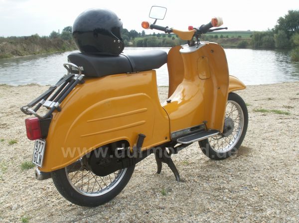

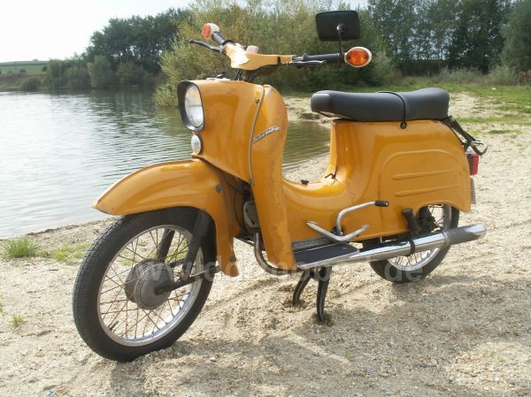

neuer tank ist endlich gekommen, und hat auch eine deutliche verbesserung ergeben, bin heute die ersten 20km gefahren... was fuer ein gefuehl biggrin.gif
aber natuerlich tauchen gleich die naechsten fragen auf^^:
1: in der gummimuffe direkt vor dem vergaser sammelt sich etwas braunes oel.. wo kommt das denn her? im luftfilter ist nicht so viel, und der herzkasten ist leer.
2: sie faehrt total super, auch richtig schnell, aber nach einigen km fahrt muss man an der kreuzung immer etwas mit dem gas spielen, damit sie im stand nicht ausgeht, und wenn sie doch ausgeht, bekommt man sie so gut wie gar nicht mehr an, das gleiche, wenn man eine kurze pause macht.
jetzt noch ein paar bilder...

mistereff
Geschrieben am: 16.09.2008, 15:42
Beiträge: 119
Mitgliedsnummer.: 767
Mitglied seit: 18.08.2007
PME-MailICQMSN

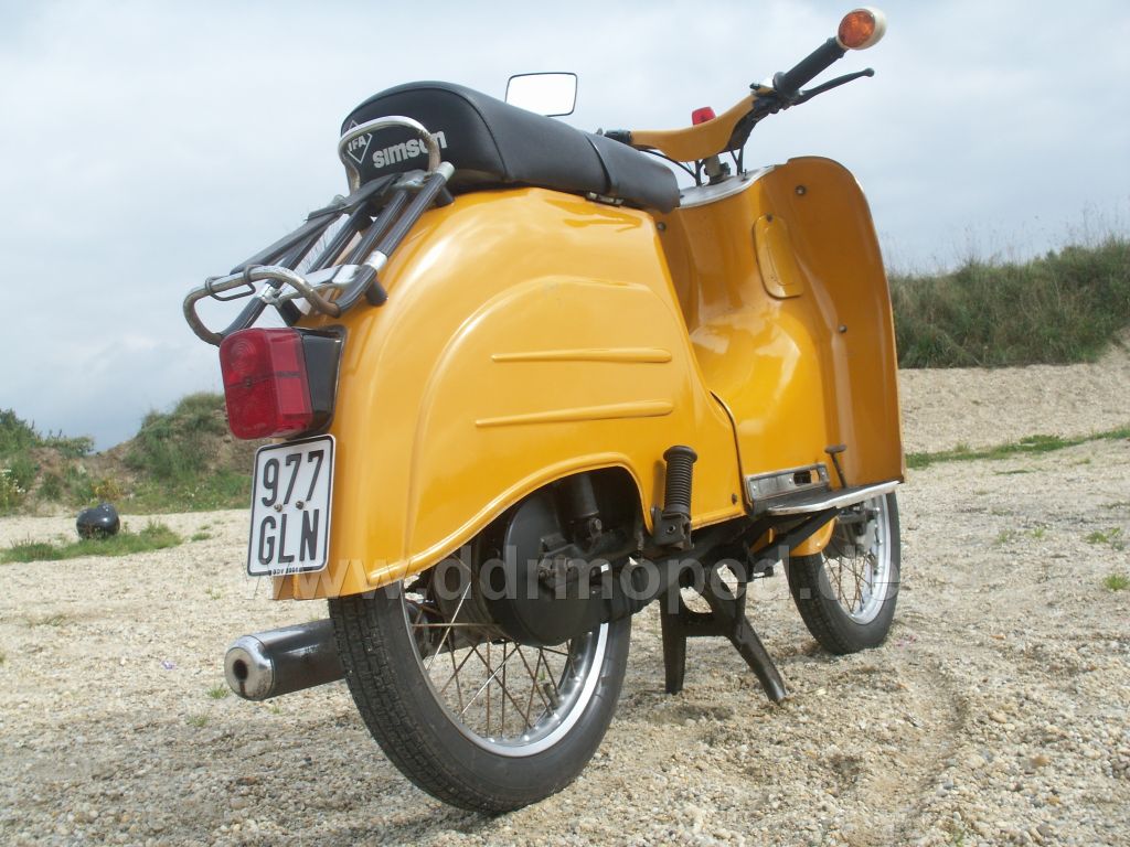

mistereff
Geschrieben am: 16.09.2008, 15:45
Beiträge: 119
und die andere seite noch.. die ist leider wegen einem sturz nicht mehr die schoenste..
