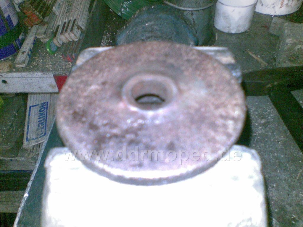

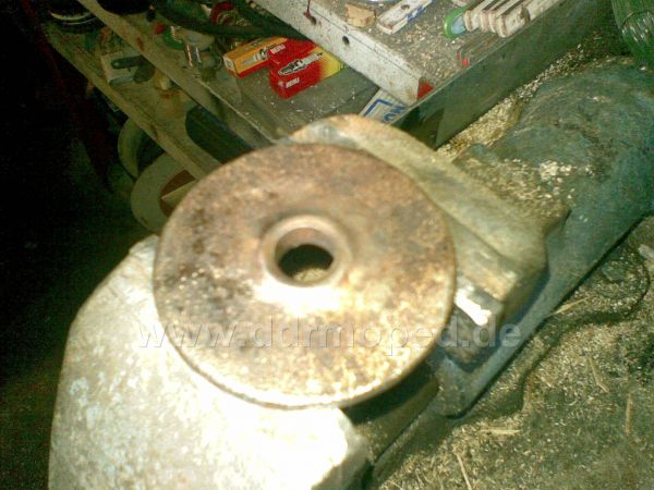

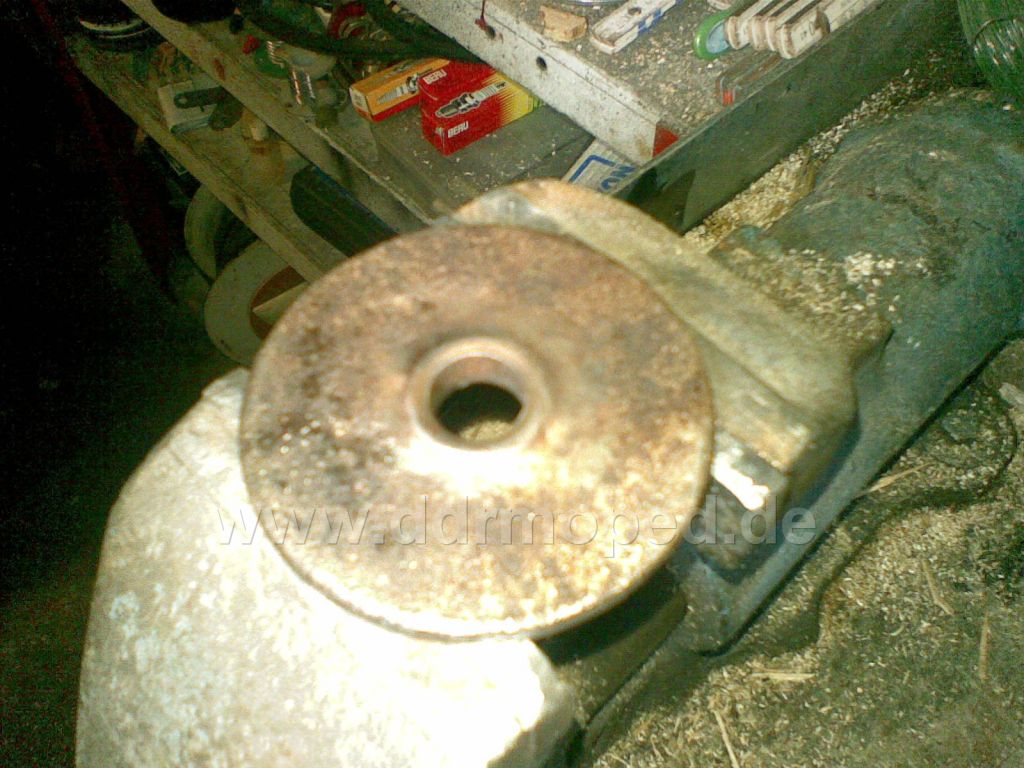

Sagt mal Leute, kann man diese Kappe hier noch verchromen, oder wird das nichts mehr ?
mfg Toni
Callifan
Geschrieben am: 28.04.2009, 00:14
Beiträge: 636
Mitgliedsnummer.: 350
Mitglied seit: 18.10.2006
und wenn ja, welche verchromerei kann sowas kurzfristig machen ?
mfg Toni
jawabuetti
Geschrieben am: 28.04.2009, 06:26
Beiträge: 200
Mitgliedsnummer.: 706
Mitglied seit: 19.07.2007
wie stark ist das Material? Wie groß ist das schöne Teil (Durchmesser???). Mein Meister hat leider aber bis zum 4. Mai Urlaub, danach kann er wieder.
Calle
Geschrieben am: 28.04.2009, 06:28
Beiträge: 3234
Mitgliedsnummer.: 1015
Mitglied seit: 08.01.2008
schlechte bilder
nunja, zu verchromen geht alles, nur wies danach aussieht,
das wird so porig bleiben, wenn du das glatt haben willst, wird alles runtergeschliffen dann kanns aber sein das das material zu dünn wird
und schnell sowie so nich
www.kalletal.de
PMWebseite
Callifan
Geschrieben am: 28.04.2009, 07:41
Beiträge: 636
Ja also zum Glattschleifen ist das nichts mehr, dann ist das Material zu dünn.
Ich dachte eher dass man eventuell vor dem verchromen mit der Kupferschicht die Unebenheiten ausgleicht.
Würde ich natürlich vorher sandstrahlen, damit der Rost raus ist, aber die Poren bleiben...
Das ist eine schwer erkämpfte kappe für den Mitnehmer in der Nabe, für die alten 350ger Jawa Modelle, wo das Hinterrad gleich das Vorderrad ist.
mfg Toni
