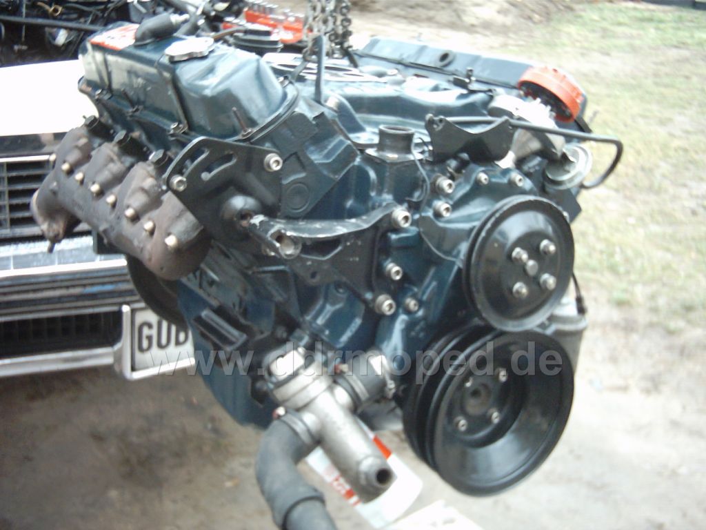

Am Motor hier z.B. wären verzinkte Schrauben nicht gut.............Stahlschrauben müßte man überlackieren damit sie nicht rosten......schraubt man dann mal dann blättert der Lack ab und es sieht schrammlig aus......was dann komplett entlacken und neu lacken???????Wahnsinns Arbeit.
Edelstahlschrauben baust du ab und an und sieht immer gut aus. Dreckablagerungen gehen bestens mit einem stark säurehaltigen Felgenreiniger ab
