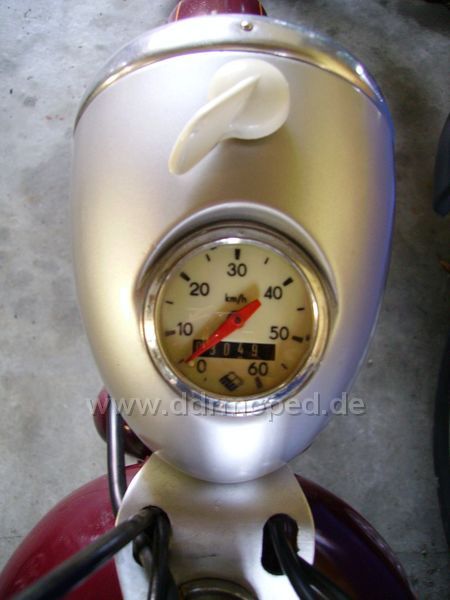

Ein paar Beiträge weiter oben hatte ich zurückliegend die Frage nach dem richtigen Tacho für den 65´er Pedalo-Spatz gestellt - hat noch mal jemand Zeit ein Auge zu werfen?
Dank im voraus!
Bernd

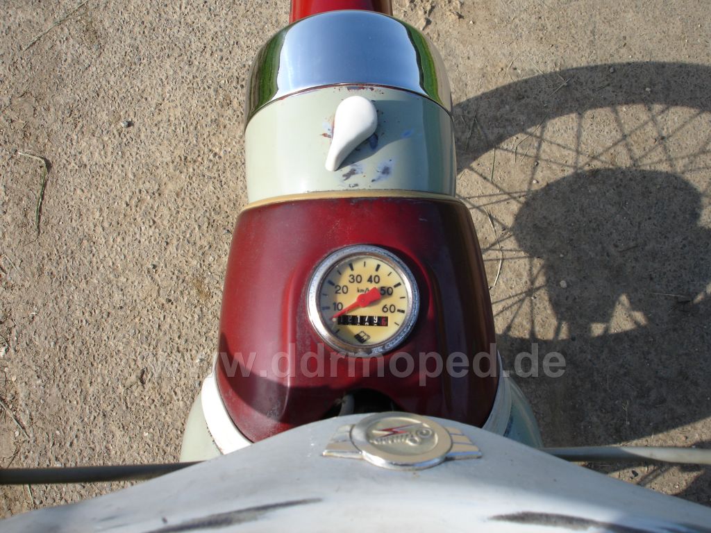

der schwarze ist schon richtig, Ende 65 kam dann auch dieser hier(Aussehen stimmt nur die Skale geht bis 60) zum Einsatz, aber meist bei Alu-Varianten, da hochwertiger tongue.gif
MfG. Christian M.

Schmied
Geschrieben am: 10.09.2008, 09:17
Beiträge: 5230
Mitgliedsnummer.: 423
Mitglied seit: 04.01.2007
Tachometer für SR4-1 "Spatz"
(-hab ihn damals mal Originalverpackt mit dieser Bezeichnung aus einer Werkstattauflösung bekommen)

Aber Schmied seiner ist ein später 65er - eher zum 66er gehörend, beim 65er war noch jene Pfeilnadel verbaut, wie auf meinem Foto, die Rautennadel kam dannach. tongue.gif
MfG. Christian M.

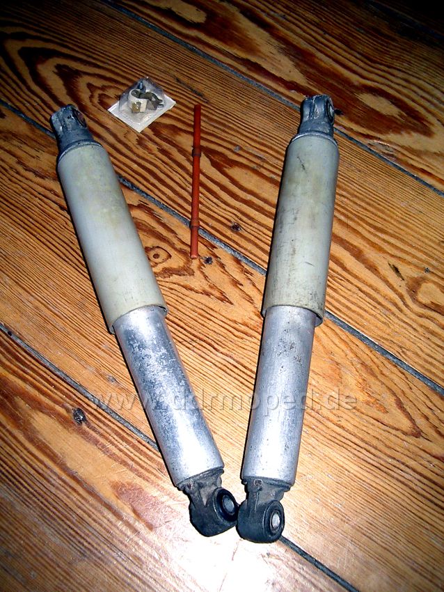

Es gibt übrigens auch noch einen Regenerationsbetrieb für die Reibungsgedämpften.
Neulich wurden in der Bucht 2 regenerierte verkauft, ich hab den Verkäufer um die Addresse gebeten und diese auch bekommen.
Bei Interesse rücke ich damit raus. (Ist hoffentlich noch aufm anderen PC gespeichert...)
Preislich glaub ich ca.40€ für das Paar
Gruß Marci
Also ich schau mal nach der Addresse. Die haben auch eine Website.
Über Qualität oder sonstiges kann ich aber nichts sagen, wiegesagt hab lediglich die Addresse erfragt.
Wollte meiner da mal irgendwann hinschicken...
