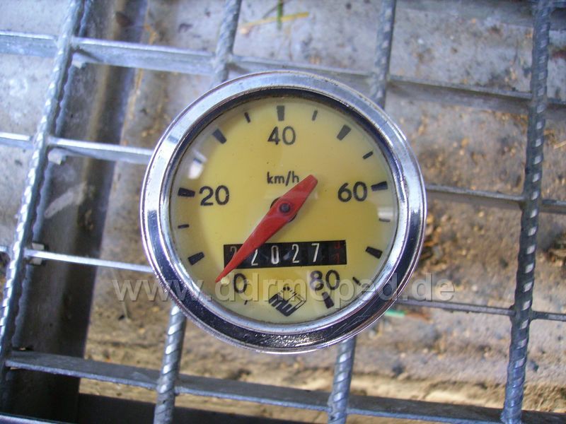

So, Bernd, das wäre nun der Tacho, den ich Dir gerne zur Verfügung stellen könnte. Ist allerdings das "80ger" Modell. Optisch / technisch guter Zustand. Anzeige stimmt. Der Chromring ist dem alter entsprechend in gutem Zustand, nur eine kleine Delle (bei 60)

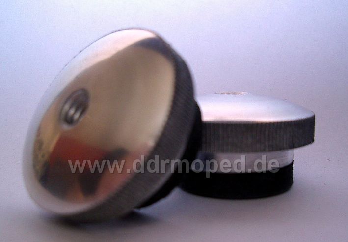

die reibungsgedämpften sind mit dem passenden Werkzeug und Reibelementen wieder zu "fitten". Habe es auf Nils Tipp auch gleich mal im passenden Buch gesucht, gefunden und nachgelesen.
Was mal wieder beweisst wie zukunftssicher die Suhler für Ihre Vögel gesorgt haben, auch wenn die AWO bis zum Schluß ihr liebstes Kind blieb...
@ unseren Schmied: Dank Dir, meinst Du bei den 60gern und 80gern ist die Übersetzung identisch (bezüglich halbwegs korrekter Anzeige)? Habe aber definitiv Interesse und schick Dir ´ne PM!
Bernd
P.S.: Anbei die Neuteile

Ja Bernd, der Tacho geht trotz anderer Skalenaufteilung gleich, da die Tachos die gleiche Wegezahl (W-, bzw. K-Wert) K=1 haben. Im Normalfall sind alle bei SIMSON (fast alle DDR-Tachos) untereinander tauschbar, da (bis auf winzige Ausnahmen) alle mit dem Wert K=1 produziert wurden.

So, nochmal meinen ganz rechtherzlichen Dank an unseren Schmied - der mir letztens noch das obige Angebot mit seinem 80ger-Tacho machte. So wie es aussieht, werde ich ihn nun doch nicht benötigen, da mir gestern mit der 60 km/h-Variante nun das Tüpfelchen auf dem i zugelaufen ist...
Auf dem gestrigen Teilemarkt in Brokstedt (einige von Euch erinnern sich an den diesjährigen Aprilscherz -> genau der Markt, nur diesmal im Herbst) hielt wieder vieles an leckeren Teilen und dies Jahr vor allen Dingen viel Literatur bereit.
Letztere folgt in Kürze an allbekannter Stelle, aber vorab noch die oben erwähnte weitere "Scherbe" für mein Pedalo-Spatz-Mosaic:
Ein 60ger Tacho - bedarf zwar noch ein wenig der Aufarbeitung, aber läuft. Preis? Ganze EUR 8! -> Heute und gestern ein König cool.gif Nun aber zum "Bullauge der gefühlten Geschwindigkeit":
