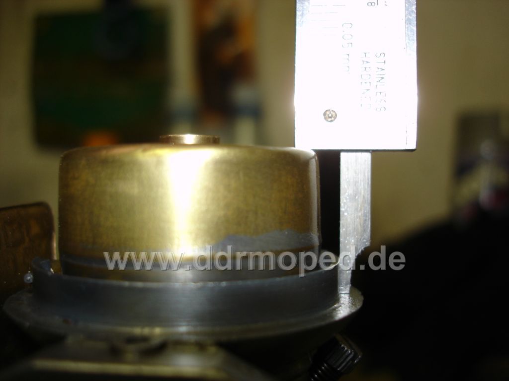

Geschrieben am: 06.09.2008, 20:34
das ist relativ einfach bei den NKJ-Vergasern. Du schraubst das Unterteil ab und hälst das Oberteil verkehrt herum in der Hand (Dichtung ab). bei nun eingelegtem Schwimmer ins Oberteil muss der Abstand Schwimmeroberkante zu Dichtfläche Oberteil 19,5mm sein.

Das Foto ist aus einem früheren Beitrag vom Meister Lehmann entliehen, aber erklärt eigentlich alles :
