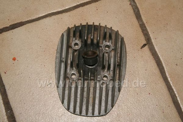

Hat von Euch Jemand Erfahrung mit einem Dichtungs- oder Klebemittel zum Einkleben einer Kerzenbuchse in einen Zylinder?
Grund: Ich habe einen etwas höher verdichtenden Kopf biggrin.gif , wo ich aber das Kerzenloch auf M18 erweitern musste. Die Einschraubbuchse wird trotz Sicherungsstift nicht dicht.

Das Kerzenloch M14 im Kopf ist auf M18 aufgeschnitten, weil das alte M14 Gewinde total ausgelutscht war. Darein kommt nun eine Buchse aussen M18/innen M14. Das Gewinde für die Kerze M14 ist nun wieder optimal. Die Buchse selbst mit dem M18 Gewinde aussen und M18 Gewinde im Kopf wird nicht dicht. Damit pfeift mir Alles weg.
Es gibt Mittelchen, wo temperaturbeständig so Etwas abgedichtet/eingeklebt werden kann. Mein Flüssigmetall/Knetdings macht es bei den Temperaturen nicht!!

Jetzt hat mich S-U kalt erwischt laugh.gif Hartlöten Alu (Kopf) und Messingbuchse hmm.gif Muss ich Gevatter Schmied befragen biggrin.gif oder meinen Kupplungshebel-Aluschweisser. biggrin.gif
Joker, das Silikonzeugs (ich nehms von Würth, ist dasselbe) wäre mir an dieser Stelle nicht eingefallen und ich hab Bauchschmerzen dabei. Ich nehme das z.B. um Motorhälften zu dichten...an Stelle von "Bärendreck" biggrin.gif. Man könnte es mal probieren, kann ja nix schiefgehn dabei. Das M18-Gewinde hält ja, nur es ist nicht dicht.
Ostbikerchen, bei Deinem Link steht nichts über die Temperaturfestigkeit. Wir reden hier über 250-300 °C!! Das ist gerade die Temperatur, wo Silikone, HT-2k`s anfangen ins Schwitzen zu kommen. Aber es gibt was, ich weiss es!!!
Ich bin mal gespannt auf den Loctite-Menschen vom Sven. Die kochen zwar auch nur mit Wasser, aber vielleicht haben die was. Man kann ja nicht immer und überall up to date sein. biggrin.gif
Um es zu verdeutlichen als edit, hier der Kopf mit der Buchse und man sieht deutlich (der war gestrahlt!!), dass es rauspfeifft.
