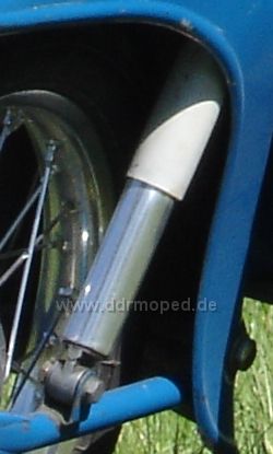

Es gibt bei den Reibungsgedämpften eigentlich nur eine Länge, vorn wie hinten... Das mit dem V und H ist korrekt, jenes sollte am unteren Auge deutlich eingeprägt sein, jedoch hab ich vom David seinerzeit ein Paar bekommen welches ohne Prägung war sad.gif und es waren hintere. Mittlerweile im direkten Vergleich zu den originalen vorderen meiner 64er Schwalbe ist mir aufgefallen, dass der seitliche Steg zum unteren Auge bei den hinteren Dämpfern ca. 4-5mm breit ist und bei den vorderen 7-8 mm breit ist. Ich lass mich eben überraschen cool.gif
Das hier sind hintere

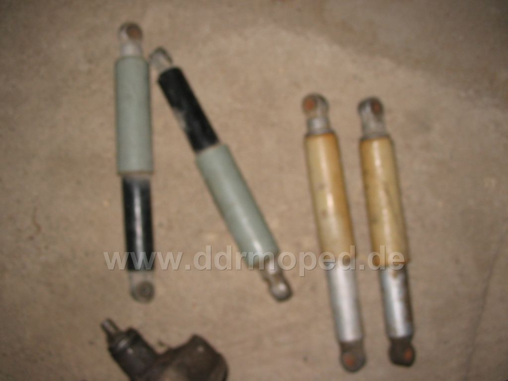

Wenns hier schonmal um die Alubehülsten (laugh.gif) geht, dann erlaubt mir eine Frage:
Sind die Hülsen da unten problemlos tauschbar? Kennt sich da jmd. aus.
Sind von Kr50 & die beiden mit zweiten Rand habe ich bei Ebay als "Spatzdämpfer" gekauft...

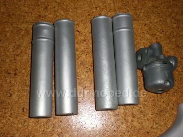

Kann mir jemand sagen ob das hier vordere oder hintere sind. Konnte kein H bzw V Einprägung finden. Die Dämpfer stammen aus einem Konvolut vom Teilemarkt.
