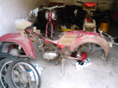

ich konnte wieder nicht "Nein" sagen und hab jetzt zu allem Überfluss noch einen Star gekauft. Oder besser das was davon noch übrig ist... Schaut mal selbst, hier ein Bildchen.

So Leute, und schon die ersten Fragen: Welche Schwinge kommt hinten rein? Mit Erhöhungen, oder ohne? Und welche Stoßdämpfer? Hat jemand noch was auf Lager für mich?
Ich brauche auch noch einen Tank, die Seitenbleche und eine Sitzbank. Ich denk den Rest hab ich...
Ach ja:
Welches Luftfiltergehäuse gehört an den Star?
Grüße, Sebastian

Was für ein Baujahr hat das gute Stück denn?

Okay! Es ist 73 (vorher stand hier 78)... Zu viel Dreck.
Kann mir jemand mit der Schwinge und den Dämpfern aushelfen?
Danke, Grüße, Sebastian

Die wurden nur bis 75 gebaut! Dann hast du einen Ersatzrahmen und da lässt sich jetzt schwer zuordnen was original für ein Luftfilter dran war. hmm.gif

Oh! Stimmt. Jetzt wo dus sagst, hab ich auch nochmal nachgeschaut... Sowas... Mmm... Und wegen der Schwinge?
Ob die Motornummer Aufschluss geben würde?
... Du planst ja weiter Großes! Respekt, respekt - wir beobachten gerne die Fortschritte Deiner Vögel (auch im Hintergrund des Bildes zu Beginn des Threads).
Stück für Stück, Teil für Teil; die werden schon wieder Asphalt unter die Räder nehmen -> sind ja echte Suhler Vögel wink.gif
