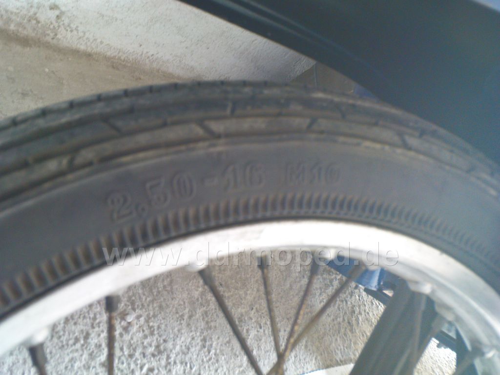

vor kurzem machte mich jemand darauf Aufmerksam das ich doch die falschen Reifen auf meiner Schwalbe habe. Ich fahre eine 51/1 S Bj. 77. Normalerweise müssten ja auf der Schwalbe die 2.75-16 Reifen montiert sein. Bei meiner sind aber 2.50-16 M10 drauf!
Was sind das für welche? Ich habe die Schwalbe bereits so gekauft. Davon mal abgesehen, müsste ich sie jetzt sowieso wecheln, da sie ca. 18 Jahre alt sind.
Brauche ich da auch neue Felgen? Die größe müsste ja 16 sein, also identisch.
Gruß Mirko

Stell bitte trotzdem mal ein Foto rein. Wir hatten ja evtl. KR50-Reifen vermutet.
Vielleicht lernt man ja wieder was dazu.
Grüße Andreas

Natürlich bekommst du ein Foto von den Reifen. Vielleicht, kann die ja jemand zuordnen.
Gruß Mirko

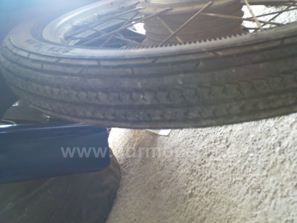

2. Bild
Geschrieben am: 19.09.2008, 22:11
Was für eine Reifenmarke ist dass, doch nicht Pneumant, oder?

Barum
Geschrieben am: 19.09.2008, 22:35
Naja, weinigstens was ostzonales.

Geschrieben am: 20.09.2008, 13:30
Ich fahre mit 30 Jahre alten Reifen und 50 Jahre alten am SR2 rum, geht auch.
Geschrieben am: 20.09.2008, 16:23
Beiträge: 14959
S-U, da steht Barum. Nix Conti!! Barum ist tschechisch und die gabs auch in der DDR. Ich kann mich gut entsinnen, dass bei uns bedingt durch die Grenznähe, Vieles in Tschechien organisiert wurde, wo DDR-typisch mal wieder ein Engpass war. Nicht nur Reifen...
Die Reifen kann man drauflassen, die passen schon.

Naja, ich hol mir jetzt nach der Saison neue Reifen. Ist mir auch lieber, wegen Grip und Fahrsicherheit.
Ich glaube, der Vorbesitzer kam sogar aus dem Erzgebirge. Also Grenznah zu Tschechien.
