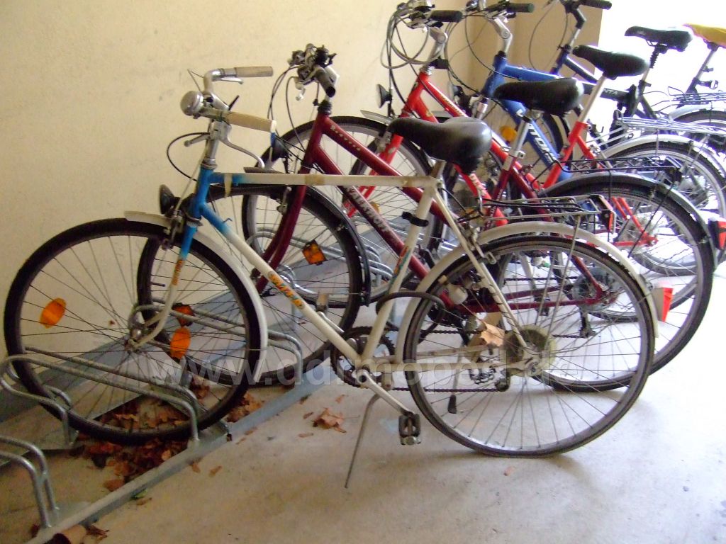

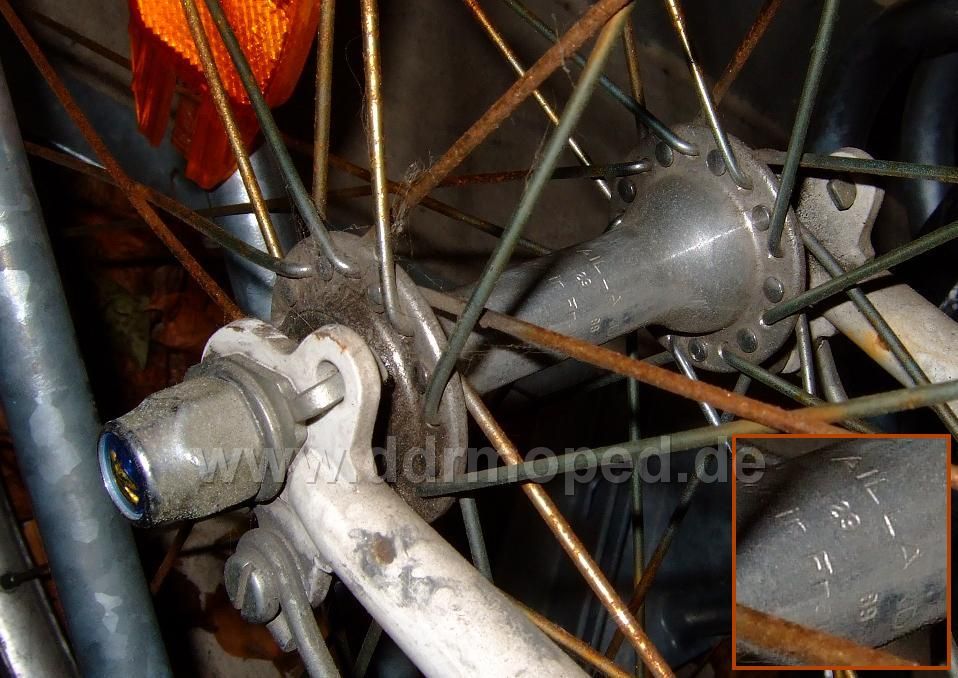

Ich möchte gern mal dieses Rad besprechen (beim Bekannten im Hof gesehen): Die RN liegt bei 1,3 Mio (Sportradliste) Ich hab die RN im Wiki mal bei 1989 eingetragen, weil auf den Naben von Maillard!!! irgendwas mit 89 stand. Ist bekannt ob die späten Räder quasi mit Öffnung der Mauer schon mit Westkomponenten ausgestattet wurden? Das Rad hat außer den Maillard-Naben auch Weinmann-artige Bremsen und ist sonst voller "Westramsch", andererseits gibt es diese hübschen blauen MIFA-Hutmuttern an den Laufrädern. Das Ganze sieht also schon authentisch aus.

die Nabe

@ Martin: Das Wende-Mifa kommt hin. Unsere Tagesmutter hat auch ein ähnliches Ding. Ich beauftrage sie mal, fotografische Aufnahmen davon zu machen.
Mich interessiert aber vielmehr das RAGAZZI an dritter oder vierter Stelle ... laugh.gif

Zu dem "Wende"-Mifa: Ich halte es für unwahrscheinlich, dass es von 1989 ist. Bis Anfang/Mitte 1990 wurden die Räder eigentlich noch so ausgeliefert wie in den Jahren davor. Das Dekor würde ich auch eher in die Zeit 1990/91 einordnen. Dieses Mifa-Sportrad wurde im März 1990 gekauft und ist zum größten Teil noch mit DDR-Komponenten ausgestattet. Ich würde mal vermuten, dass man erst später (vrmtl. nach der Währungsreform im Juli 1990 hmm.gif ) verstärkt West-Komponenten verbaut hat, um die Fahrräder etwas konkurrenzfähiger zu machen. Daher denke ich, dass es entweder ein Fahrrad für den Export in die BRD war (dann evtl. auch von 1989) oder (wenn überhaupt) ein Erzeugnis der letzten Wochen der DDR ist. Zumindest kann ich mir nicht so recht vorstellen, dass es in diesem Zustand noch 1989 in der DDR verkauft wurde.... hmm.gif

Aber dieses gleiche Dekor hatte ich an meinem BMX-Rad und das wurde um 1988 gekauft. Ich denke daher, dass es in der fraglichen Zeit mehrere Dekore von Mifa gab, (Siehe Wiki-Artikel BMX Rad, da gibt es sogar noch ein weiteres Dekor) Angedacht war vielleicht eine Highclass-Linie, die überwiegend in den Export gegangen ist und eine mit günstigen Komponenten für den heimischen Markt. So haben es andere Firmen ja seit jeher gemacht, nur zur Einklassen-Ideologie hat das nicht gepaßt. Davon ist man aber in der Praxis eh immer mehr abgerückt, weil die Konsumgier der Leute auf die politische Führung einen zu starken Druck ausgeübt hat. Naja, jetzt wird's Geschwafel. laugh.gif Aber so ungefähr eben. Zusammenfassung der These: Es gab mehrere Dekore parallel.
