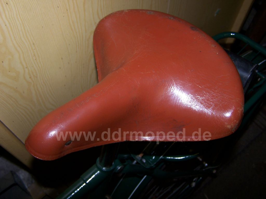

Vielleicht kann mir noch jemand sagen ob ich den richtigen Sattel verbaut habe und wenn nicht welchen ich brauche. Die Satteltasche dürfte auch nicht die richtige sein oder _uhm.gif

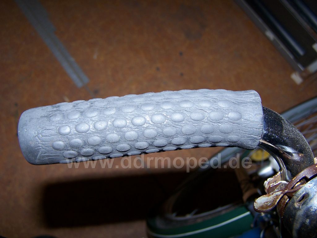

noch ein Bild von den Griffen:
Gruß Basti

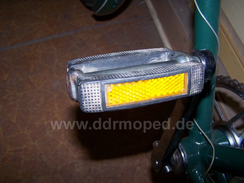

noch ein Bild von den Pedalen:
Gruß Basti

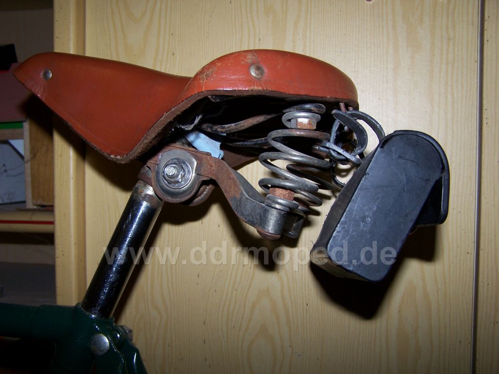

noch eins:
Gruß Basti
Geschrieben am: 10.06.2013, 21:06
Beiträge: 5095
Die Pedale sind typische Baumarktdinger aus der Zeit nach 1990. Griffe würde ich auch als solche einordnen. Der Sattel passt zum 62er Bj jedenfalls nicht.

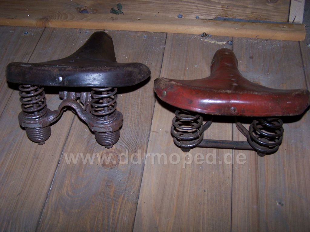

Hat zufällig noch einer von euch Bakelitgriffe und Pedale die an das Fahrrad gehören. Ich habe nämlich keine Fahrradteile aus dieser Zeit.
2 Sättel habe ich noch die dürften aber älter sein oder?
Gruß Basti

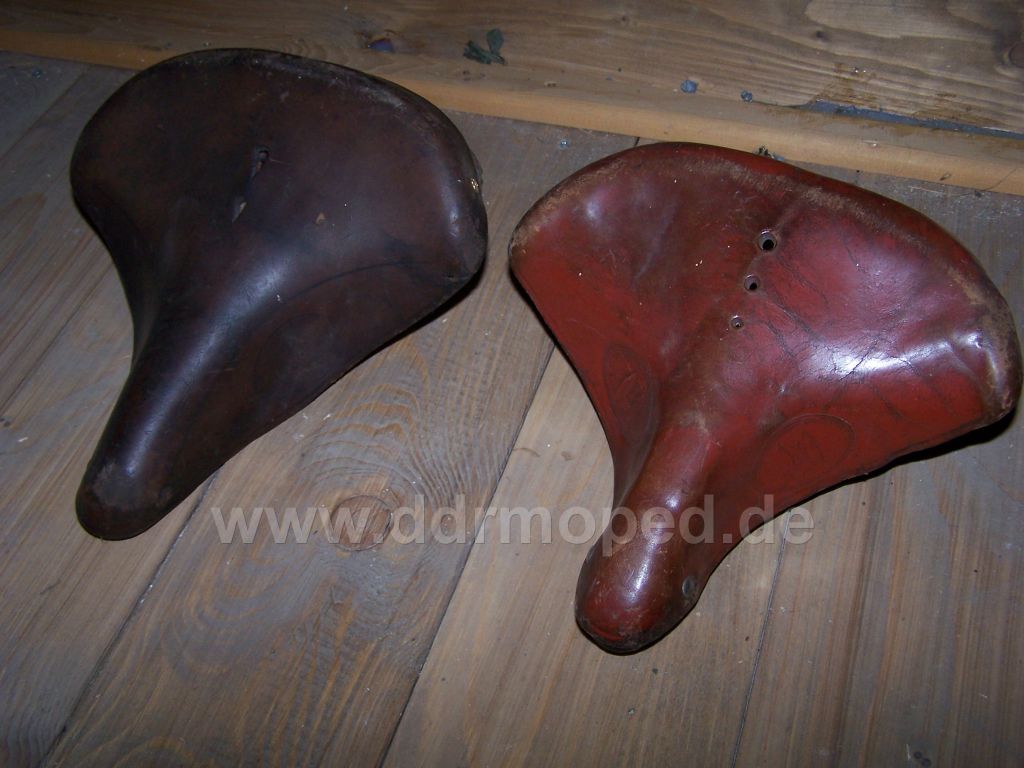

noch eins von der anderen Seite:
Gruß Basti
