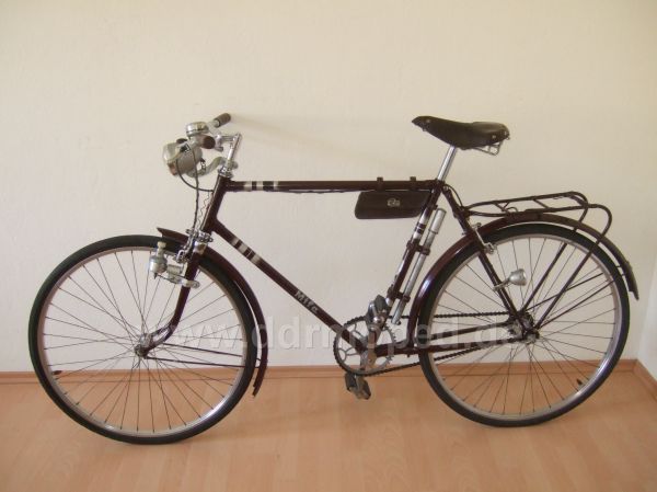

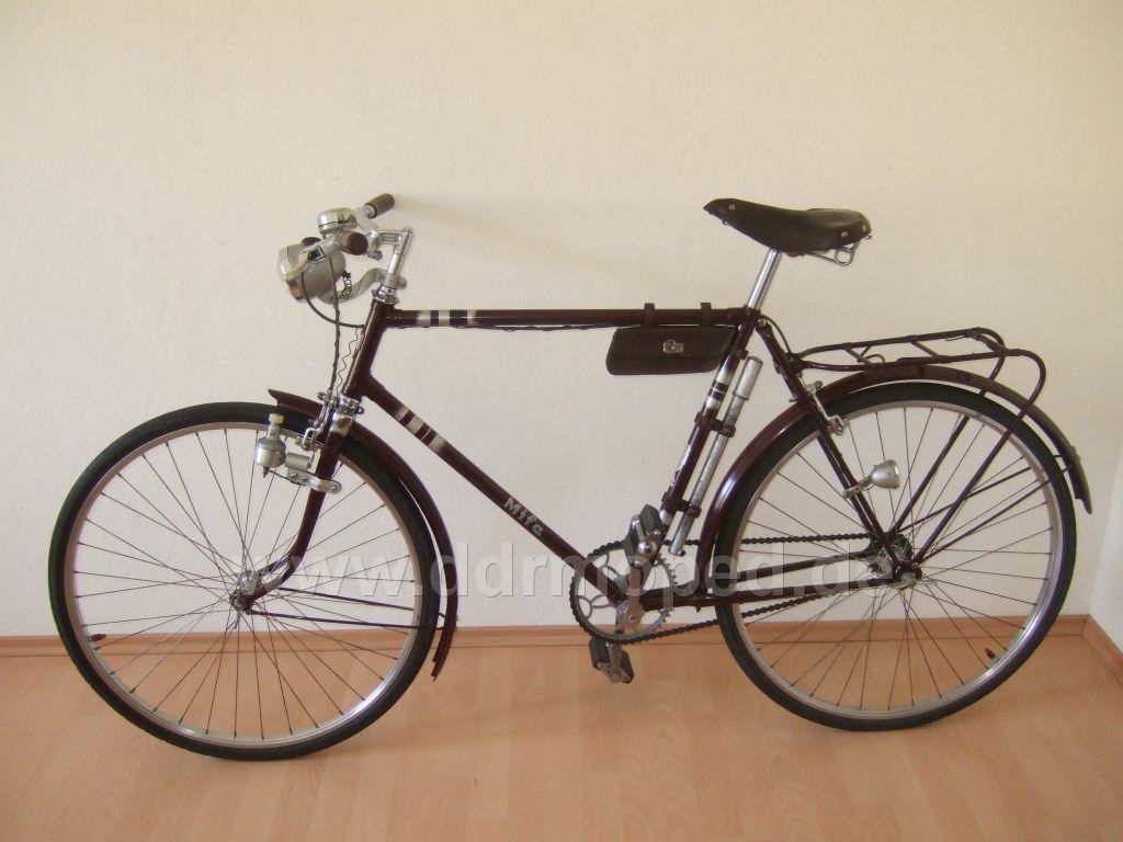

Mein Modell 9e Baujahr 54 ist endlich fertig. Letztenendes habe ich doch die alte, verbogene Gabel verwendet, habe sie wieder ganz gut richten können.
Naja.. der Reifen ist nicht mehr so recht fahrbar, vllt. findet sich noch ein guter Tip, wie man Risse in alten Reifen mittels Vulkanisieren wieder dicht bekommen kann. Der Riß ist leider genau so, dass der Drahtreif an einer Stelle rausguckt. Oder hat jemand noch einen 26er TSG-Sportradreifen?
Ansonsten bin ich zufrieden mit dem Rad. Eine Sache ist mir aufgefallen: Das Ritzel hat zwar einen Leerlauf - solange man steht oder vorwärts rollt, kann man ganz normal nach hinten "leer" treten. Wenn man das Rad aber rückwärts schiebt, blockiert der Leerlauf und die Kurbel dreht sich mit, auch wenn man versucht sie dabei festzuhalten. Bedeutet: diese frühen FuS-Ritzel müssen anders aufgebaut gewesen sein, oder meins ist kaputt. Das glaube ich aber nicht, da es in einem super Zustand ist.
Mein Dank geht an Tonzy für den Dynamo, und MAW-Freund für den Lampenhalter.

es kann daran liegen das in der Hinterradnabe die Walzlager stark abgenutzt sind, oder das Lagerfett und das Bremsmantelfett verharzt sind und dann kommt dieses problem was Du beschrieben hast vor. Es kann auch eine Abnutzung am Walzenlagerhalter liegen.

Ist ein wunderbares Rad geworden und ein würdiger Platz für den Dynamo. smile.gif Die Gabelreparatur ist wirklich beeindruckend. Hätte ich angesichts der Ausgangslage nicht gedacht. Hast du sie kaltgerichtet oder doch mit Wärme?
Wenn Justus' Reifen jetzt noch den Weg an das Rad findet, ist er nach einer kleinen Rundreise fast wieder dort, wo er gefunden wurde laugh.gif
QUOTE (moosmutzel @ 20.06.2013, 14:45)
Ganz normaler Effekt eines intakten Ritzels, aber du bist wohl nur Freilaufnaben gewohnt laugh.gif wink.gif
Ritzel mit Sperrklinken müssen in einer Drehrichtung blockieren; nur die Walzengesperre der Freilaufnaben können auch rückwärts "leerlaufen". Klappt aber auch nicht immer und dann blockiert der Rücktritt wink.gif
Mich besorgt, dass dir das kürzlich an der Diamantine nicht aufgefallen ist. Hoffentlich ist das Ritzel da nicht defekt tongue.gif

Sehr schönes Sportrad, das hoffentlich auch bald im Wiki zu sehen ist. Was für Felgenbremsen hat es eigentlich? Die Bremsschenkel sehen länger aus als bei den Bremsen von Optima/Alda....

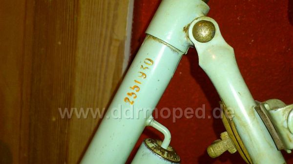

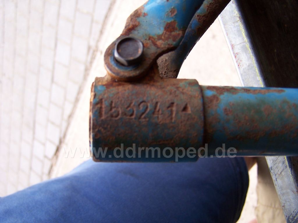

Aber ich habe noch eine Frage zu dieser Rahmennummer von einem Mifa-Rahmen
Was bedeutet das letzte Zeichen?
Gruß Basti
Geschrieben am: 22.06.2013, 18:38
Beiträge: 5094
Könnte eine 4 gewesen sein, schlecht geprägt, mehr ist es nicht.
Geschrieben am: 22.06.2013, 20:14
QUOTE (DDR Fahrrad Fan @ 22.06.2013, 19:17)
Super Fahrrad hast du da. Besonders das du die Gabel wieder so hinbekommen hast beeindruckt mich thumbsup.gif
Ich hab das auch an einem Simson, da ist von der 7 nur ein oberer Strich vorhanden, es kommt schon mal vor das Stempel falsch angesetzt wurden oder nicht mehr scharf waren.
Zumal das bei 3 und 5, deines Rades gut erkennbar ist. wink.gif Musste schnell gehen.
Geschrieben am: 22.06.2013, 20:19
Je jünger die Räder werden, destso unleserlicher die Zahlen hab ich das Gefühl, bei diesem Simson, ist ein Teil nicht erkennbar und wurde mit Linierfarbe nachgemahlt vom Werk.
Geschrieben am: 22.06.2013, 20:20
Beiträge: 5094
Die Rahmennummer meines hechtgrauen ist glaube ich auch nachgemalt, denke mal, das ist so Standart gewesen.
