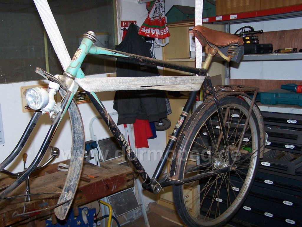

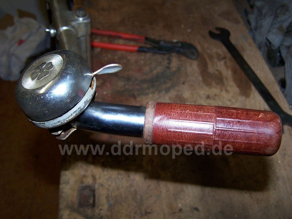

gleich schöne Backelitis drauf:
Gruß Basti

Sehr schön, immer wieder erstaunlich was sich so aus dem alten Chrom noch rausholen lässt. Sind die Pedalgummis noch original oder hast Du Neuteile verbaut?

Die Pedalgummis sind die originalen nur gereinigt. Das Baujahr ist 1.Quartal 63 laut Rahmennummer.

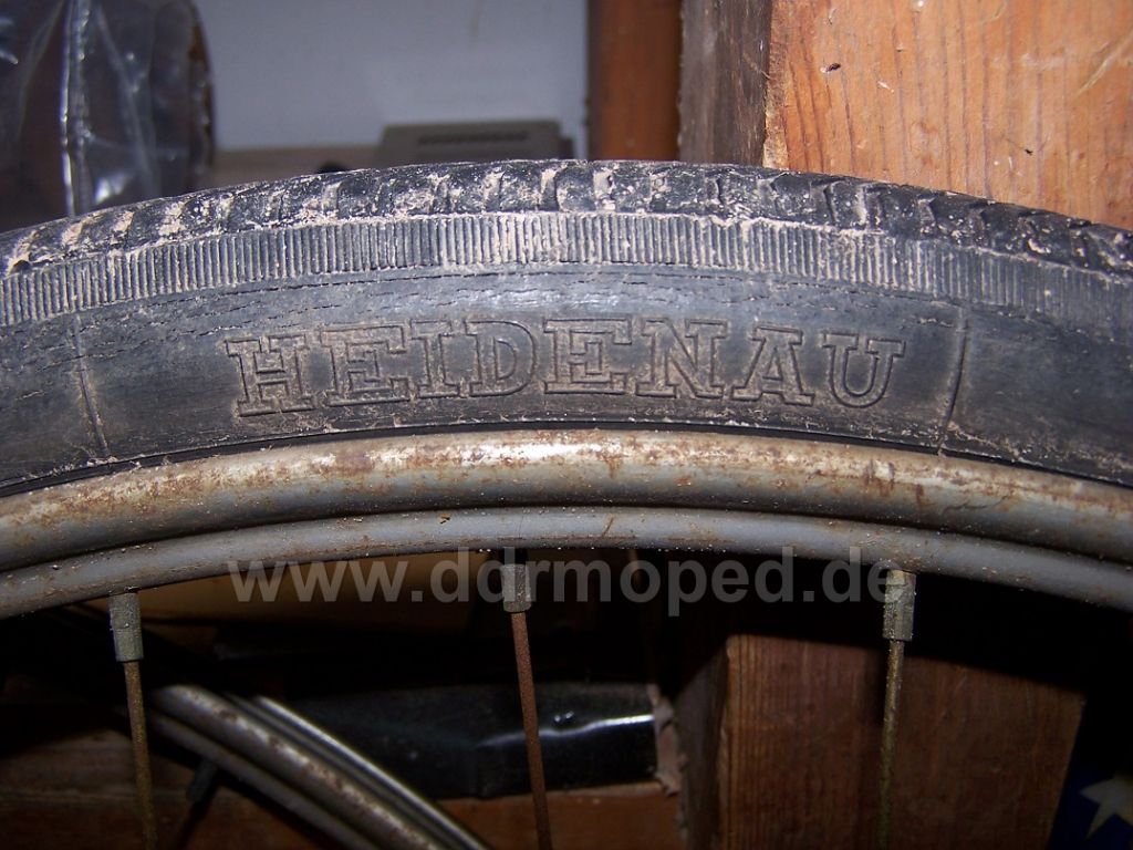

Ich hab jetzt nochmal nach dem Hinterreifen geguckt. Er ist von Heidenau, also doch DDR.

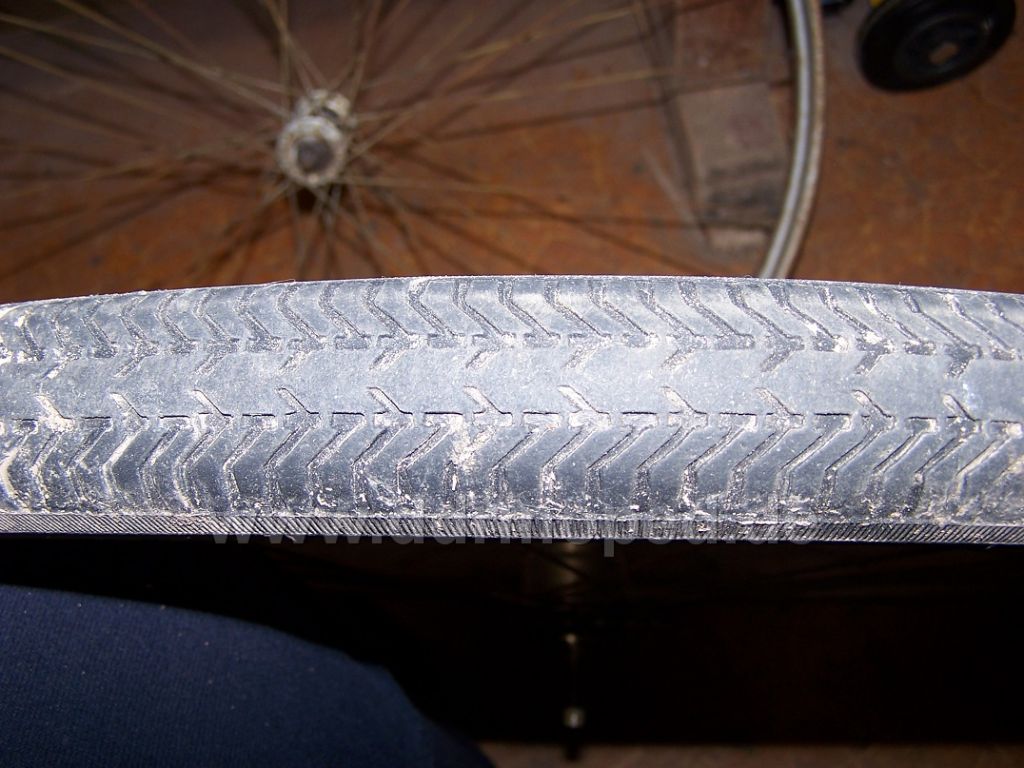

Bei dem Fahrrad ist echt alles an Reifenherstellern vertreten.
Vorderreifen - Kowalit
Hinterreifen - Heidenau
vorderer Schlauch - Pneumant
hinterer Schlauch - TSG
Gruß Basti

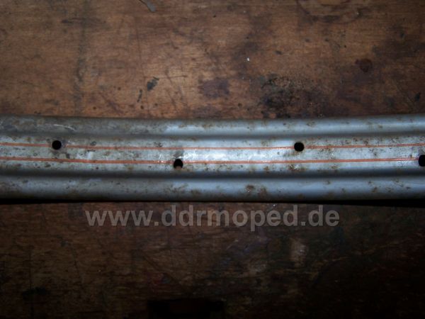

Ich will jetzt erstmal die Räder neu einspeichen und hab heute erstmal ausgespeicht und Felgen und Radnaben gereinigt. Hier die Felge vorher:
Gruß Basti

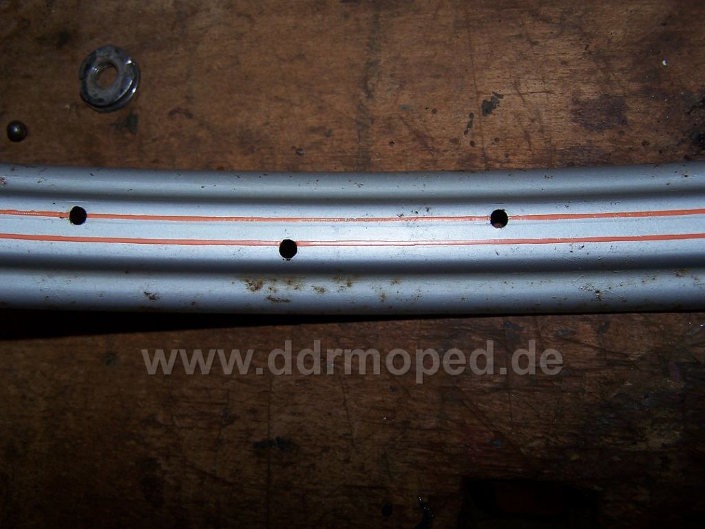

und nachher:
Gruß Basti

Womit reinigst du die Felgen? Mit Spüli und Wasser oder Polierpaste _uhm.gif

Der Zustand der Pedalgummis und der Zähne des Kettenblattes lassen auf einen geringen Kilometerstand schliessen. Sehr schön....
Na und den Misch-Masch an Reifen und Schläuchen nach zu urteilen, gab es in der Gegend viele Scherben oder Dornen auf den Wegen. Alles erklärbar.... wink.gif

Der Zustand lässt darauf schliessen das es zu DDR Zeiten wohl mal irgendwann nochmal genutzt wurde wegen der Dynamolampe und denn 30 Jahre irgendwo rumgestanden hat wegen dem enormen Flugrost.
Zum reinigen benutze ich einen Universalreiniger aus dem Fachhandel und dann mit einem groben Schwamm abreiben. Aber mit dem Zeug muss man vorsichtig sein, weil wenn man es zusehr einwirken lässt. kann man speziell am Rahmen, den ganzen Strahlenkopf und die Abziehbilder wegwischen. Aber alles kein Problem wenn man etwas geübt ist.

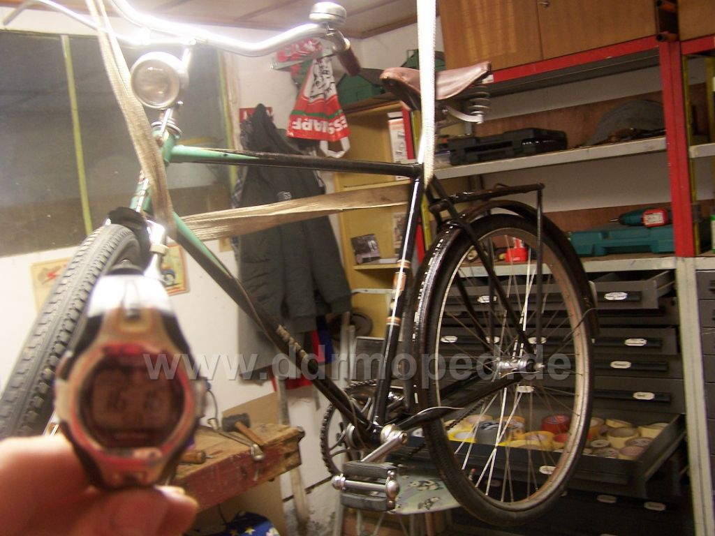

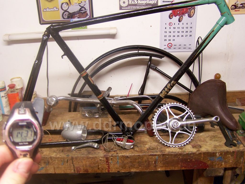

Ich hatte mir alle Teile fertig gemacht und den mal mit der Uhr festgehalten wie lange es dauert alles zusammenzubauen.
Gruß Basti
DDR Fahrrad Fan
Geschrieben am: 07.02.2014, 19:16
Beiträge: 531
Mitgliedsnummer.: 6526
Mitglied seit: 08.06.2013
Man ziehe eine halbe Stunde Kaffeetrinken ab:
Gruß Basti

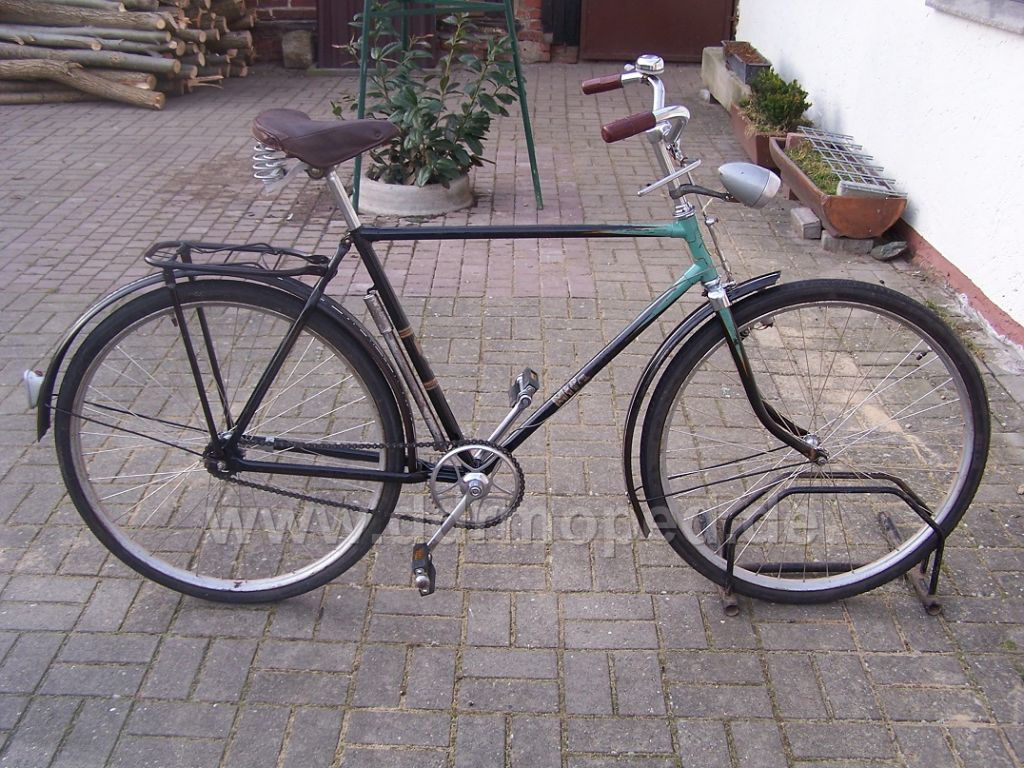

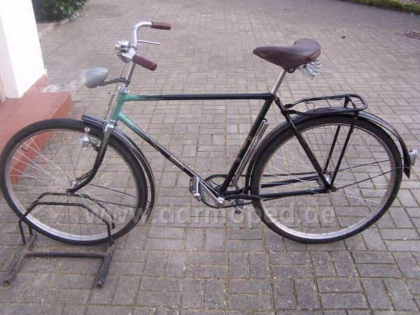

hier mal Bilder im freien
Gruß Basti
DDR Fahrrad Fan
Geschrieben am: 07.02.2014, 19:24
Beiträge: 531
Ich hab jetzt nen dunklen Sattel genommen weil der besser zu dem Rahmen und zu den Griffen passt.
