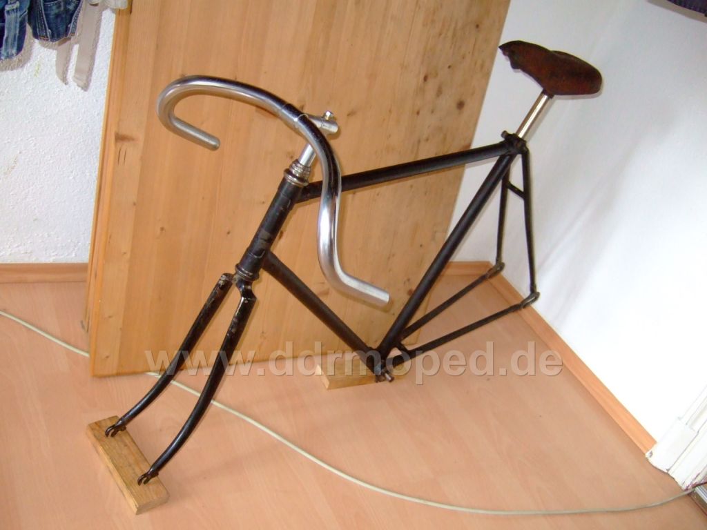

Die Gabel wurde nicht abgesägt sondern "nur" der Vorbau, dafür hat er mir aber noch die Kurbeln mitgeschickt. Außerdem die Reste vom Vorbau, ich denke, das müßte man doch mit Hartlöten wieder hinbekommen. Anderen Schaft unten dransetzen lassen, hab nur Schiß, dass das auf Stoß gelötet vielleicht nicht hält.
Wie sollte man beim Entfernen des Lenkerrestes vorgehen? Mir fällt spontan nur ein Bad in Zitronensäure mit anschließendem Traktat durch Hammer und Stößel ein.
Mr._Tonzy_Linder
Geschrieben am: 26.03.2014, 01:05
Beiträge: 1671
Mitgliedsnummer.: 3143
Mitglied seit: 27.02.2010
Nicht bewusst, aber ich mag die Konstruktion (u.a. mit den gemufften Ausfallenden), sodass ich schon vorhabe, mir sowas auch irgendwann in die Sammlung zu stellen.
Für den Lenkerrest solltest du dir eine verstellbare Reibahle besorgen und dann den Schaft in Zehntelmillimeter-Schritten zerspanen. Dauert zweifellos ein bisschen, aber die Gefahr etwas zu beschädigen ist minimal, wenn man den geschaffenen Innendurchmesser im Blick behält.
Beim Löten des neuen Schafts kann man ja einfach noch ein Rohr mit passendem Durchmesser innen als Verstärkung einlöten.

Der Sangerhausener Patient - er wird durchkommen, der Vorbaurest konnte mit viel Feilarbeit entfernt werden. Aber es ist noch ein weiter Weg bis zur Auferstehung.

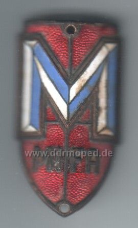

Sigurdharry69
Geschrieben am: 09.04.2014, 20:24
Beiträge: 319
Mitgliedsnummer.: 4626
Mitglied seit: 27.06.2011
Suche zum tausch dieses Mifa Rahmenschild in grün, habe dieses in rot. Es sollte genauso gut erhalten sein, so wie meins.
