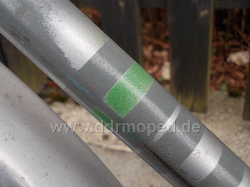

ich bin immernoch am rätseln, wie dieses Grün zustande kommt. Es ist am Ober- und Unterrohr am gleichen Ring... _uhm.gif
Sehr schön sieht man hier auch den Aufbau der lasurlackes.

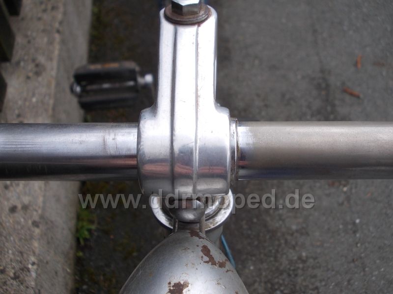

Der lenker hat den "typischen" Handtaschenabdruck... links ohne, rechts mit Handtasche gefahren.

Das grün ist der Originallack, der durch Klebeband vor verbleichen geschützt wurde. Die Lacke sind über einen gewissen Zeitraum verblichen, bis auf das grau, war dann nichts mehr übrig, nur dort wo bspw Kabel mit Gewebeband fixiert wurden, blieb der Lack erhalten. Dein Rad war mal grün wink.gif

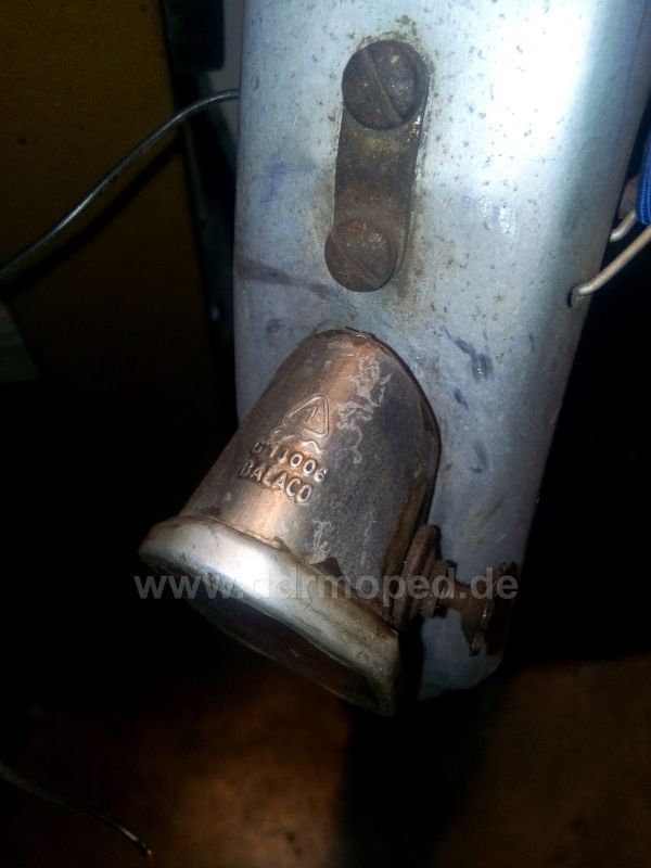

Und dann habe ich da noch eine Frage: der Scheinwerfer ist von Balaco und am Schutzblech hinten passt der Abdruck auch genau zu einem Haus-Rücklicht. Ich habe es probehalber mal montiert. Was meint ihr, bisher kenne ich die nur von Diamant... _uhm.gif

Ne, das passt nicht, das war ja mal ein silberner Ring vom Dekor... Grün war das Rad nicht. hmm.gif

Das ist meinesachtens kein Lasurlack! Ich erkenne keine silberfarbene Lackschicht unter dem grau. Wäre auch sehr seltsam wenn Lasurlack 1958 noch verwendet wurde, denn Diamant hatte bereits 1956 auf metallc-Lackierung umgestellt und für Mifa ist grundsätzlich keine Verwendung von Lasur-Lacken belegt bisher.
@MAWFreund: Der Gedanke kam mir auch zuerst. Aber laut Ringdekor-Muster von 1958 befindet sich an der Stelle, wo es grün ist, normalerweise keine Rahmenfarbe sondern ein silberfarbener Ring. http://ddr-fahrradwiki.de/images/b/b5/Mifa_Sport58a.jpg Wäre das Grün der eigentliche, ausgeblichene Lack, müsste man es auch unter dem Tretlager und in lichtgeschützten Ritzen wiederfinden, was ja offenbar nicht der Fall ist.
Aber der Farbton wirkt in der Tat so, also könnten das die Reste z.b. einer flieder- oder pinkfarbenen Lackierung sein. Wie sehen die lichtgeschützten Bereiche des Rahmens aus? Wenn es wirklich in der Form der Originallack ist, wäre das wohl am ehesten als "hechtgrau" zu bezeichnen wink.gif

Interessante Beobachtung, eine andere Erklärung für den einseitigen Abrieb habe ich auch nicht wink.gif

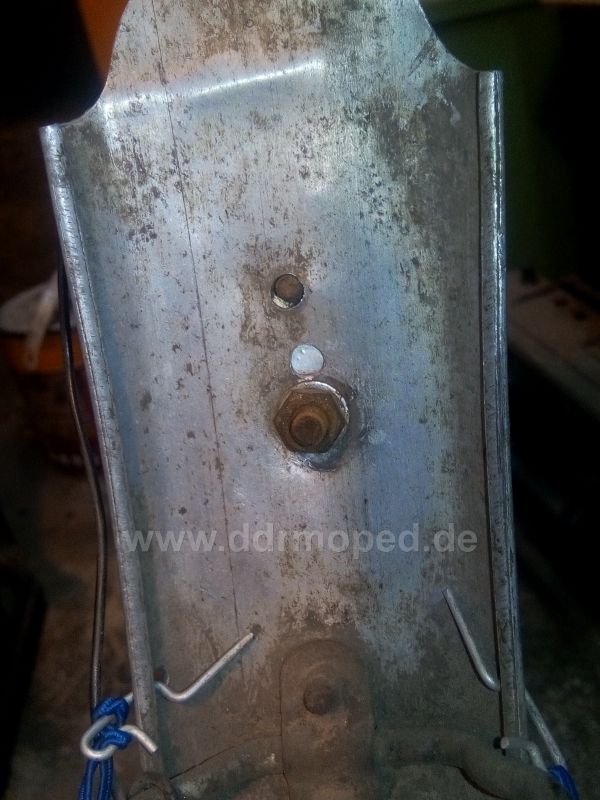

Auf den Abruck am Schutztblech würde ich keinen Heller wetten, denn wie man sieht wurde da schon eifrig herumgebohrt usw. Ich denke auch dass es ziemlich unwahrscheinlich ist, dass da original mal BALACO dran war an dem Mifa. Schade dass der Dynamo nicht mehr original ist, der gibt im Zweifelsfall den richtigen Fingerzeig. Ich denke an das Fahrrad gehört dieser Scheinwerfer dran http://ddr-fahrradwiki.de/Datei:AUFA-Schei...8707-6-1958.jpg Den hat auch das bereits verlinkte 1958er Modell 10 b in der Wiki. Wenn du es genau nimmst, müssten weder der Scheinwerfer noch Rückicht eine FER-Prägung haben. Aber diese Teile sind extrem selten. Notfalls nimmst du halt die baugleichen Teile die bereits mit FER geprägt sind.

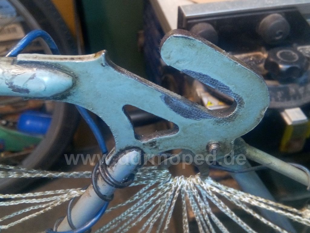

Okay dann habe ich mich mit dem Lasurlack vertan. Wie nennt man diese Lackierung dann?
Lila oder dergleichen war das Rad mit Sicherheit nicht! Ich habe keine einzige Stelle gefunden, an der auch nur ansatzweise lila gewesen sein könnte. Zudem sieht man ja auch auf dem Bild mit dem grünen Ring, das der Lack über der Grundierung hellblau ist...

Und nun noch zum Thema Scheinwerfer: ich denke nicht, dass jemand im selben Jahr als das Rad produziert wurde den Scheinwerfer von FEK gegen einen nahezu baugleichen von Balaco getauscht hat.

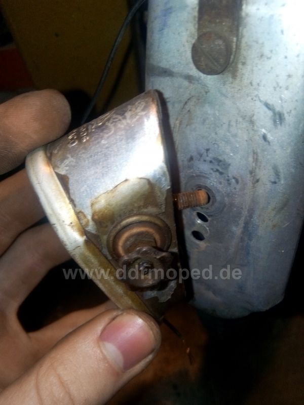

Zu guter Letzt noch das Rücklicht: als ich das Rad bekommen habe, war ein Ruhla-Rücklicht von II 1990 verbaut. Daher stammt auch die Bohrung in der Mitte. Die anderen beiden passen genau zum Balaco. Für meine These würde auch sprechen, dass ja die FEK Rücklichter immer diesen Gummilappen darunter hatten, der meistens einen charakterisischen Abdruck hinterläßt. Verglichen mit dem FEK-Abdruck ist der bei mir kleiner und hat am oberen Loch Schleifspuren von der Unterlegscheibe (siehe Bild weiter oben), die das FEK-Rücklicht nicht hat.... hmm.gif
Ich werde nochmal die ehemaligen Besitzer Fragen, vllt können die sich erinnern...

Also laut Aussage des Vorbesitzers war mit ziemlicher Sicherheit kein FEK-Rücklicht dran, sondern das von Balaco... ph34r.gif

Tja das sind natürlich einige Hinweise... und bei Mifa lief es mal so mal so damals. Aber es wäre glaube ich das erste Mifa-Rad das original mit Balaco-Beleuchtung daherkommt. Müsste man mal beobachten ob es an anderen Mifa-Räder Hinweise auf so etwas gibt. An meinem 1957er 10b war ja ein zeitlich passender FEK-Scheinwerfer dran, was auch immer das bedeuten mag...
Der chrakteristische Abdruck der RüLi-Gummiunterlage verschwindet sicherlich schon nach wenigen Jahren, da das Alu recht schnell oxydiert.
Zum Lack: Das wird metallic-Lack mit hellblauer Grundierung sein. Oder ist es einfacher Unilack? Man erkennt das etwas schlecht auf den Fotos.
