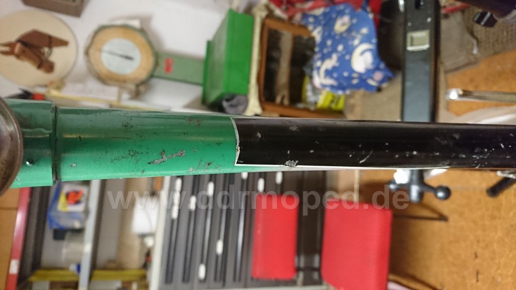

Viel haben Sie nicht drauf geachtet ob alles gerade und symmetrisch ist laugh.gif
Gruß Basti

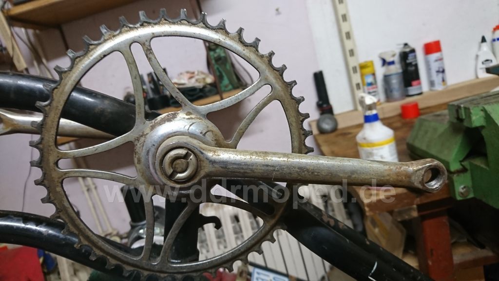

Das chrom war vorher doch recht angerostet
Gruß Basti

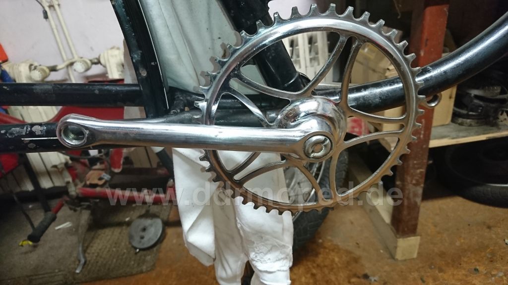

Aber ein bisschen was ließ sich noch rausholen.
Gruß Basti

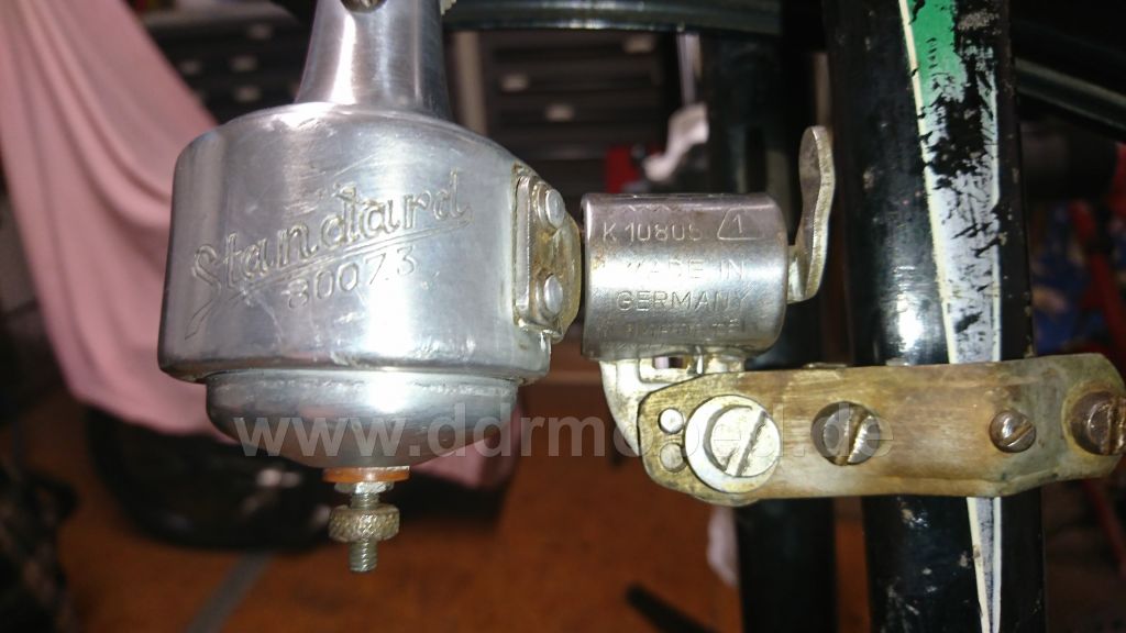

Einen schönen Dynamo hab ich auch gefunden
Gruß Basti

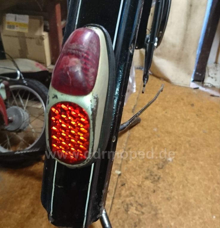

In einem anderen Haufen dann das passende Rücklicht.
Gruß Basti

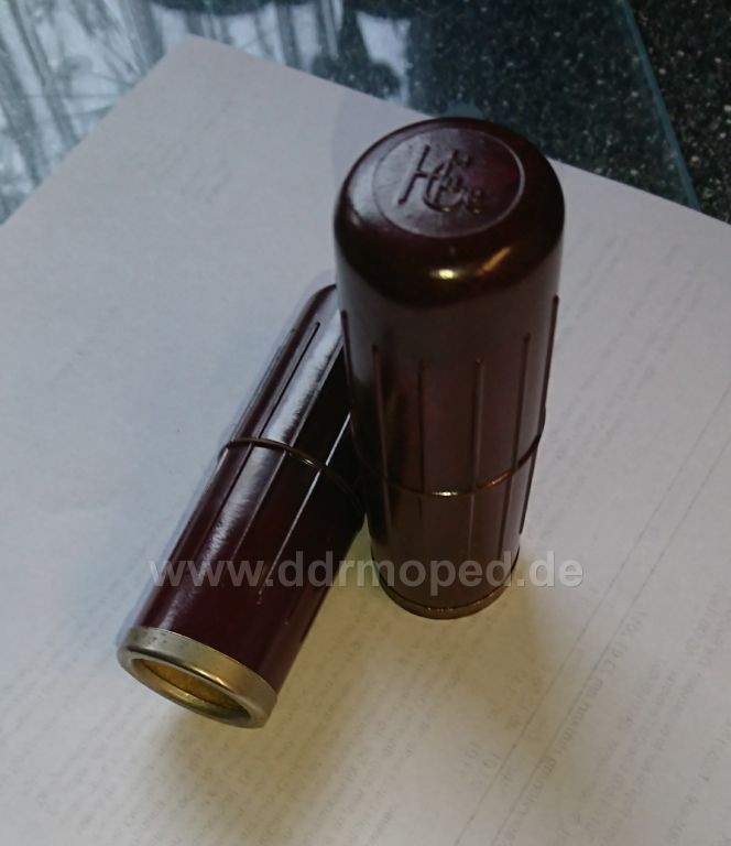

Da denkt man sowas gibts nicht mehr und dann bekomme ich heute ein paar neue Backelit Griffe biggrin.gif
Gruß Basti

Mit was hast du das Kettenblatt so honbekommen , Elsterglanz?
Besten Gruss
DDR Fahrrad Fan
Geschrieben am: 25.01.2017, 09:37
Beiträge: 531
Mitgliedsnummer.: 6526
Mitglied seit: 08.06.2013
Elsterglanz war mir persönlich zu grobkörnig.
Ich nehme für die Rostpickel eine feine Messingdrahtbürste oder Stahlwolle ( aber beim schrubben immer mit Reinigungsmittel schmieren und vorsichtig machen) Wenn es dann sauber ist, hab ich Metallpolitur in soner Tube aus dem Autofachmarkt. Gibt aber sicher andere Wege zum Erfolg.
Viel Spaß beim ausprobieren
Gruß Basti
