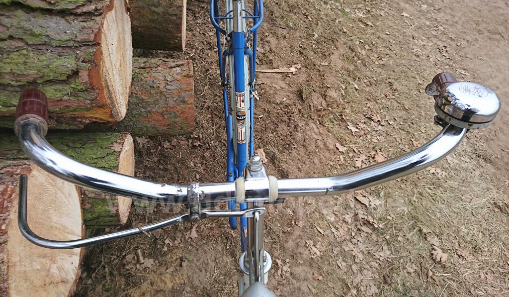

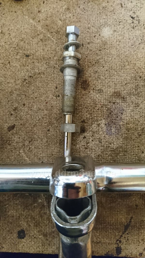

Nochmal der komische Lenker im Detail. Es ist auch echt kein Wunder das das so nicht lange produziert wurde, ich musste mir erst mal Spezialwerkzeug zusammenbraten um die Mutter im Lenker wieder anzusetzen.

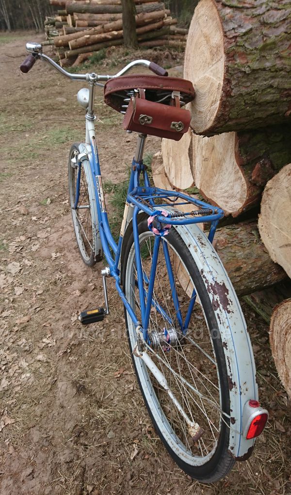

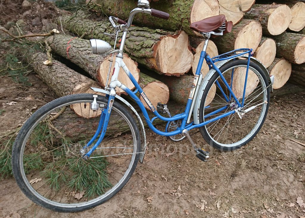

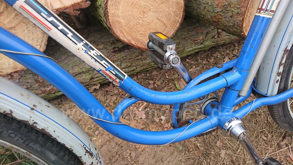

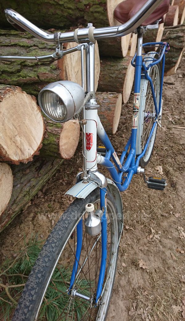

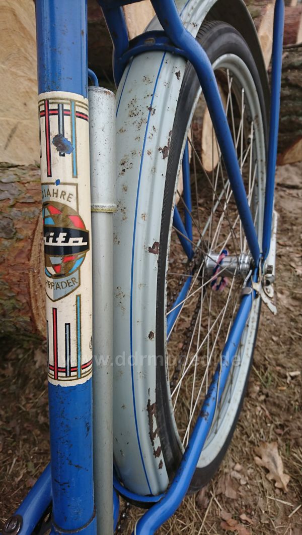

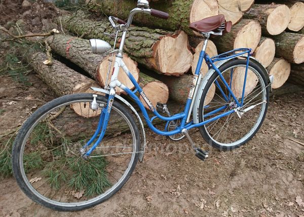

Nun auch Bilder vom fertigen Fahrrad.
Gruß Basti

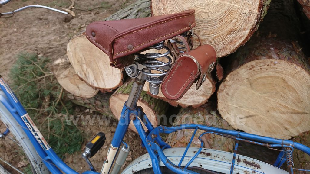

Eins noch vom neu gemachten Sattel.

QUOTE (DDR Fahrrad Fan @ 12.02.2017, 12:13)
Prinzipiell dürfte da die Idee dahinter gesteckt haben, die Klemmungen der Lenkerstange und des Vorbauschafts in der Gabel kräftemäßig zu entkoppeln.
Das heißt, die Lenkerstange sollte wohl mit der dicken Außenhülse und der Mutter im Vorbauschaft fest in der Schelle geklemmt werden. Erst danach hätte man die Spindel und den Klemmkonus für die Gabelschaftklemmung eingesetzt.
Unsinnigerweise stützt sich die Spindel dann auch auf der bereits vorgespannten Schelle ab, was wohl der Grund für die tiefen Kerben in der Lenkermitte sein dürfte.
Falls das wirklich eine Lösung ab Werk war, müsste man tatsächlich am technischen Sachverstand des Entwicklers zweifeln ...
Das wäre dann ein weiterer Tiefpunkt in Mifas Bemühen, die teure Lötverbindung von Lenkstange und Schaft zu umgehen.
DDR Fahrrad Fan
Geschrieben am: 12.02.2017, 19:20
Beiträge: 531
Mitgliedsnummer.: 6526
Mitglied seit: 08.06.2013
So wie du es erklärst ist es wohl der einzig plausible Weg, Hat wohl mehrere Versuche gebraucht bis sie auf die endgültige Variante gekommen sind. Ich muss auch sagen das man das alles ziemlich festwürgen musste bis es endlich hielt. Das hat sicher auch damit zu tun das ich den lenker nach 50 Jahren nun endlich in der Mitte befestigt hab und nicht die alten Eindruckstellen nutzen konnte.
Ich gehe fest davon aus das das so aus dem Werk kam, weil weder die Bohrung noch ein anderes Teil irgendwie nachbearbeitet wurden.
Es wirkt dennoch alles sehr improvisiert, weil zwischen Lenker und Klemmschelle auch noch ein Blech zwischen ist. Da hätte man doch gleich die Schelle mit anderen Maßen produzieren können. Das wird uns wohl keiner mehr sagen können.
Gruß Basti
