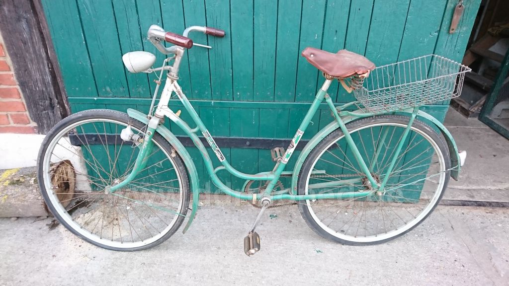

Ich will nochmal kurz mein letztes Projekt vorstellen. Ein 152 von 66 (ah eine Schnaps Zahl, die Tassen hoch laugh.gif)
Hier mal der Ausgangszustand:
Gruß Basti

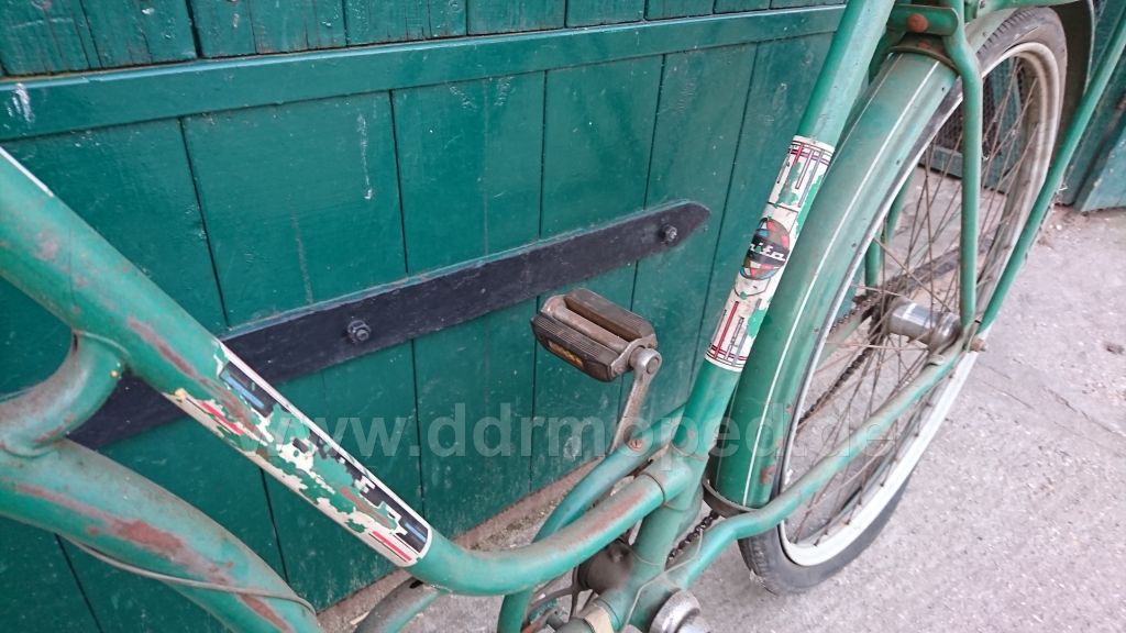

DDR Fahrrad Fan
Geschrieben am: 28.02.2017, 20:26
Beiträge: 531
Mitgliedsnummer.: 6526
Mitglied seit: 08.06.2013
Die Abziehbilder sind nicht mehr so doll, das Fahrrad stand in einem feuchten Schuppen
Gruß Basti
