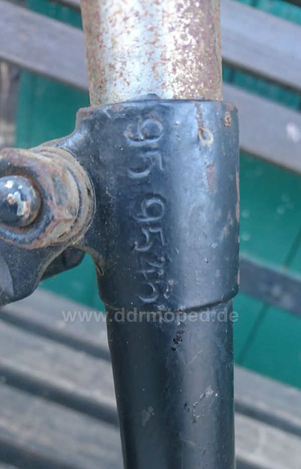

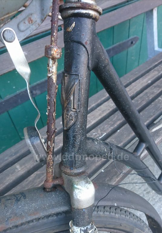

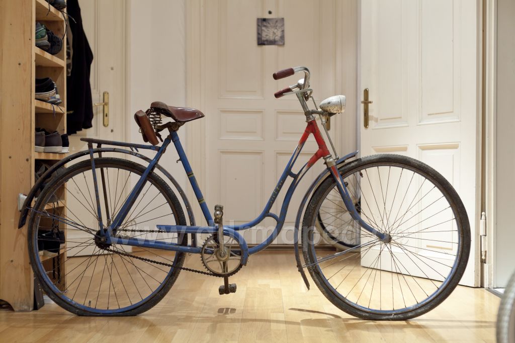

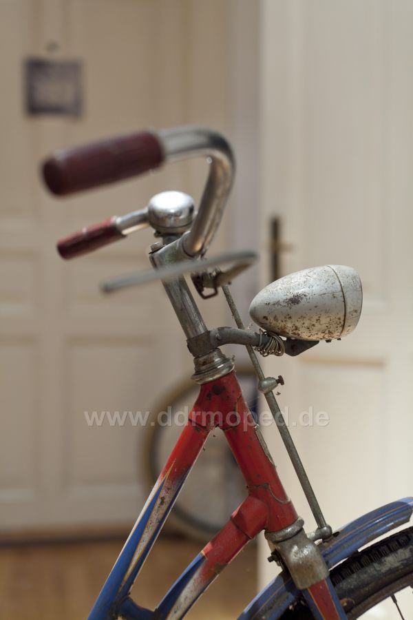

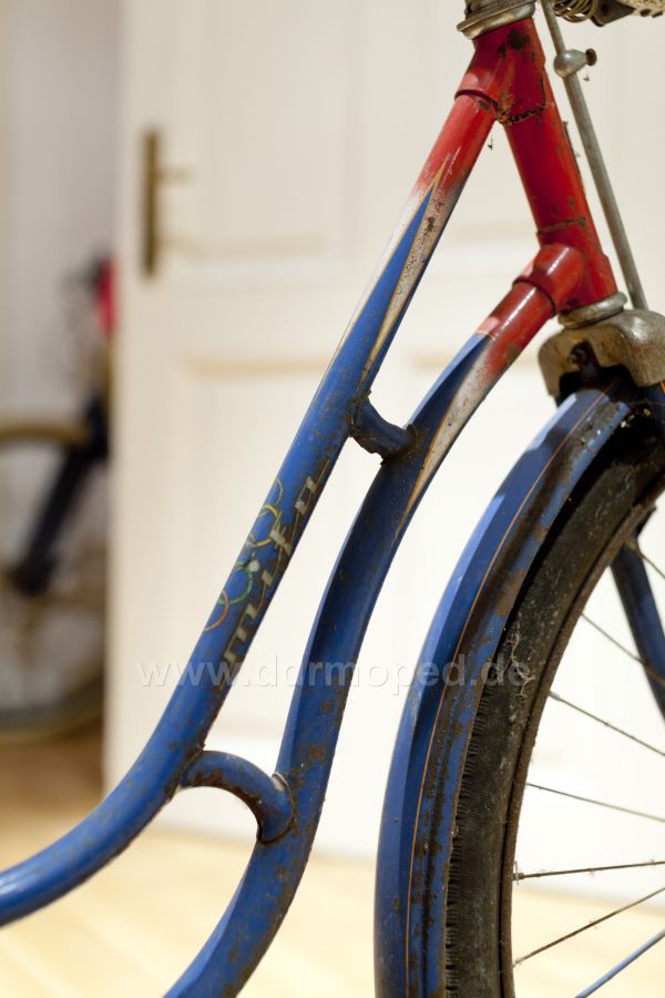

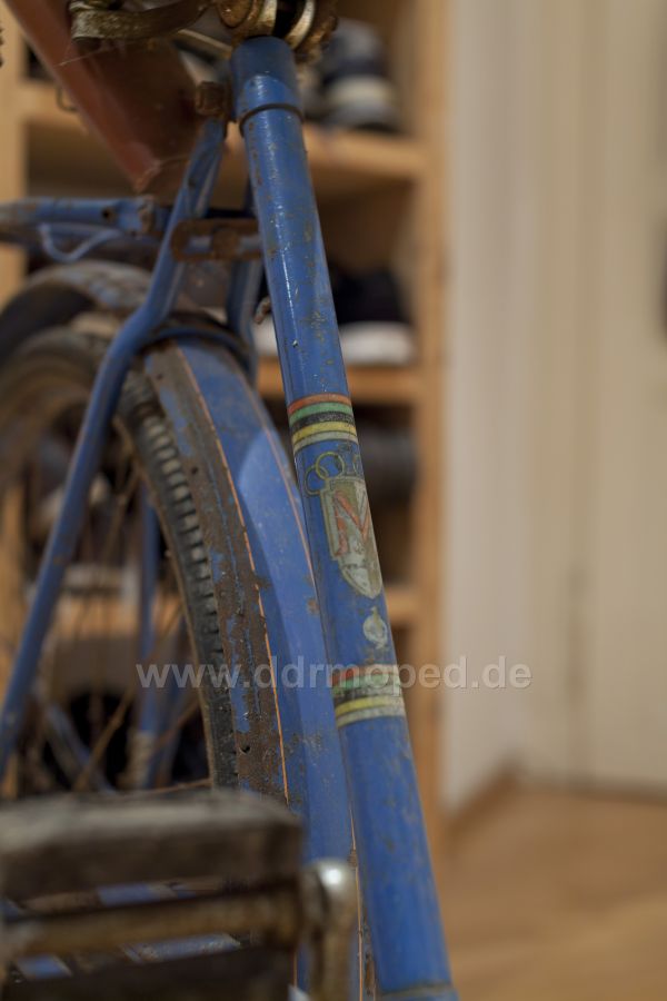

Eine Frage an die Experten... Ich hab das Rad bei mir ums Eck abgeholt. Natürlich ist das Teil ganz schön durch, aber für ein Eisdielencruiser sollte es reichen. Nun ist meine Frage, welche Teile ich noch bräuchte, damit das Radl so halbwegs im Originalzustand daherkommt. Die Rahmennummer ist ziemlich rostig, die letzten Ziffern sind schon erkennbar, nur die ersten halt nicht. Die Naben sind soweit okay auf der hinteren kann ich ein A erkennen. Vielleicht könnt ihr mit den Bildern etwas anfangen...

So, hab jetzt noch die Rahmennummer - 368273 - sollte also laut Liste von 1955 sein...

Da ist Dir am Anfang der Nummer eine 1 durch die Lappen gegangen. Dein Mifa ist ein 152, von 1964, in einer ziemlich seltenen Lackierung. Schön putzen, Owatrol drauf und der Sommer kann kommen! smile.gif
P.S. Original ist es....
