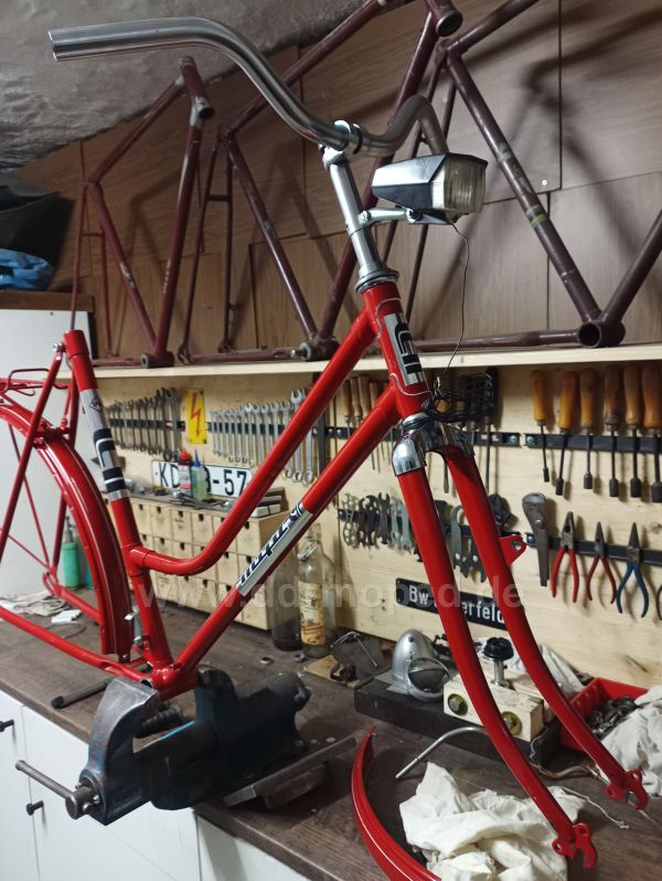

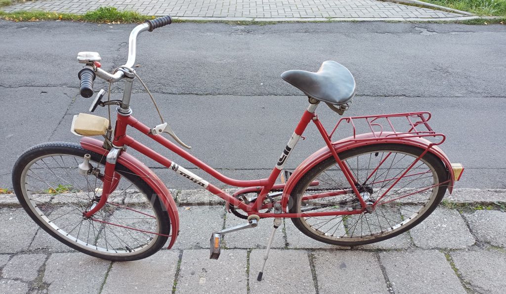

Weil ich nicht genug zu tun habe, mach ich gerade ein Mifa für einen sehr guten Freund wieder schick.
Es handelt sich um ein Mifa Tourensport Modell 157 von 1979. Ansich nichts Besonderes, aber der Lack ist wirklich noch sehr gut. Lediglich die Aufkleber musste ich erneuern.
Ansonsten das übliche Prozedere: auseinander, säubern, polieren, alles neu fetten und wieder zusammen. Ich denke, dass es durchaus ein ansehnliches Rad werden kann. 🙂

Und hier jetzt der aktuelle Stand. Die Farbe kommt nach der Politur wieder richtig gut raus.
Ansonsten tausche ich für ein stimmigeres Gesamtbild und da auch einiges davon defekt ist, alle grauen und weißen Plastikteile gegen schwarze Teile aus.

Hallo André, eine schöne rote Mifa Dame hast Du da aufgeschraubstockt. biggrin.gif
Vorteil an diesen Fahrrädern ist, wenn man so ein Exemplar wie Du da erwischt hat, man ist schnell fertig und hat ein schönes vorzeigbares Radel. Der Gepäckträger ist noch nicht verbogen, was für eine geringe Laufleistung spricht. Putzen, fetten, ölen, neue Speichen, fertig.

Rücktritt
Geschrieben am: 21.10.2022, 10:39
Beiträge: 485
Mitgliedsnummer.: 11506
Mitglied seit: 04.11.2020
Es soll auch tatsächlich "nur" ein Alltagsrad für meinen Kumpel sein. Für die Sonntagsausflüge soll ich ihm noch ein Herrensportrad von Diamant aufbauen.
Somit ist der Anspruch als Referenzrad nicht gegeben und ich kann es optisch stimmig aufbauen. laugh.gif
Es geht wirklich erstaunlich schnell, wenn ich da so meine anderen Projekte betrachte. Aber die Arbeit macht man sich ja immer selbst. Das der Gepäckträger nicht verbogen ist wirklich eine Seltenheit! Darüber habe ich mich sehr gefreut. biggrin.gif

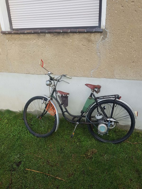

Hallo zusammen,
Ich bin ja sonst eher in der Moped Fraktion unterwegs, doch vor kurzem habe ich einen MAW Motor bekommen und bei uns in der Ecke stand noch ein Mifa Rad.
Der Plan ist eigentlich ganz einfach den MAW an das Mifa rad anzubauen. Mich würde Jedoch interessieren um was für ein Modell es sich bei dem Fahrrad handelt?
Ich habe bereits im DDR-fahrrad-wiki geschaut und hätte Spontan gesagt ein Modell 153, kann das Stimmen?
Rahmennummer ist leider keine aufzufinden, laut Naben war es wohl mal ein 1960er Baujahr aber wie man sieht wurde es mal Stark modernisiert.
Sattel und eventuell Lampe sowie Pedale werde ich versuchen zeitlich passendere zu finden, aber alles zurückzubauen würde meine Finanziellen möglichkeiten überschreiten.
Nun noch ein Bild:

mulchhüpfer
Geschrieben am: 15.06.2023, 13:53
Beiträge: 2924
Mitgliedsnummer.: 3839
Mitglied seit: 16.09.2010
Schöner DDR-Alltagszustand, würde ich direkt so lassen (nur die Speichenreflektoren und Rückstrahler am Gepäckträger würde ich entfernen, das ist keine Friedensware). An diesen stabilen Tourenrahmen kannst du einen Hühnerschreck problemlos montieren (sofern die Kettenstreben in der Nähe des Tretlagers keine Risse haben, bei intensiv genutzten Rädern kann das schon mal vorkommen).
Passender Sattel, Pedale und Beleuchtung sollten relativ günstig erhältlich sein, da findest du bestimmt noch was. Aber muss ja auch nicht sein.
Zum Baujahr: 1960 könnte hinkommen, demnach dürften die Naben noch original sein. Wobei es dann eines der ersten Exemplare mit angelöteter Dynamohalterung wäre. Jünger als 1962 kann es aber auch nicht sein, wegen der Form der Luftpumpenhalterung. LuftSchutzblleche und Giffe sind auch nicht mehr original.

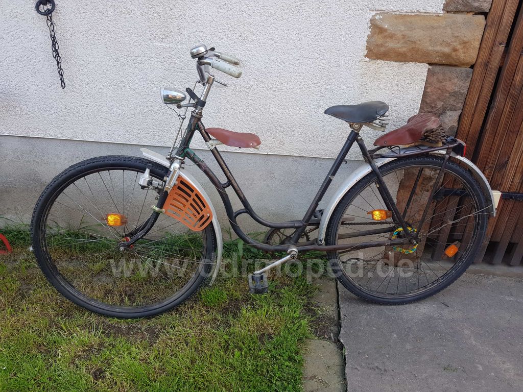

Der dresdener007
Geschrieben am: 27.12.2023, 13:15
Beiträge: 462
Mitgliedsnummer.: 11114
Mitglied seit: 14.04.2020
Danke für die Antwort, ich habe die leider erst jetzt gesehen.
Fast alles von dem was du geschrieben hast habe ich mittlerweile getauscht, es sind nur noch passende Pedale die mir fehlen, aber ich denke auch die werden noch auftauchen.
Ansonsten hat das Fahrrad noch einen schönen fast unbenutzten Tacho bekommen und sieht im Moment so aus.
Die ersten ~30Km bin ich auch schon gefahren, macht sehr viel Laune biggrin.gif .
