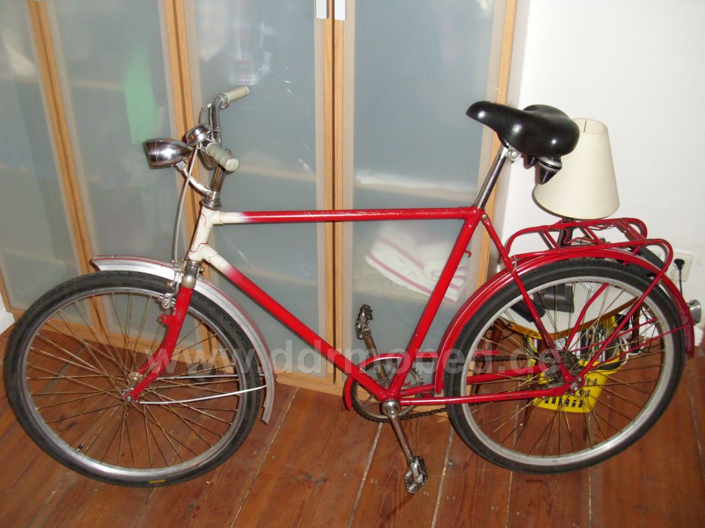

Bin super neidisch auf das Schild, stark!
Ne Frage zu dem Mifa: ist dort alles so original? Da könnte man sich nämlich gut an den Teilen orientieren.

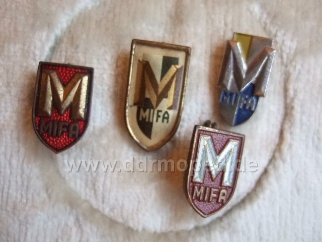

Diese Pins haben es mir angetan. Ich hab schon eine kleine Sammlung zusammen. Der in der Mitte dürfte sogar noch Vorkriegsware sein.

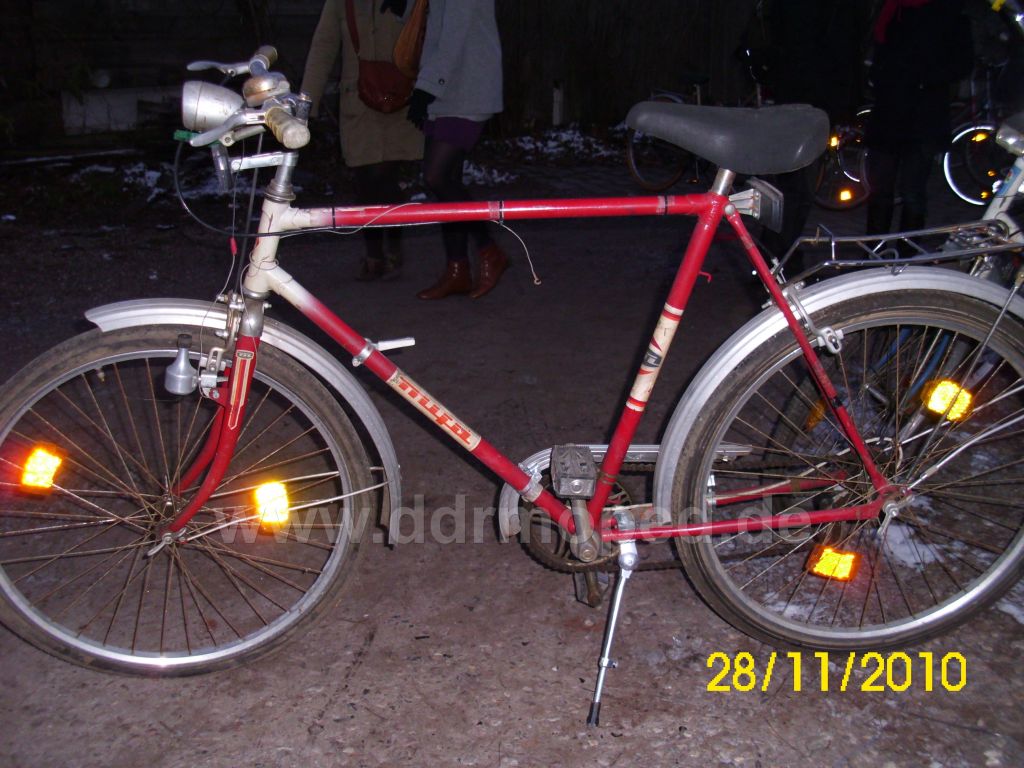

hallo jungs,
ich möchte euch mein projekt vorstellen
das erste rad, was ich dieses WE erstanden hab, soll den rahmen hergeben
chewa1983
Geschrieben am: 05.12.2010, 22:29
Beiträge: 692
Mitgliedsnummer.: 4012
Mitglied seit: 21.11.2010
vorderschutzblech (, das hoffentlich farblich zum hinteren passt) hab ich bei ebay geschossen....
Geschrieben am: 05.12.2010, 22:39
Beiträge: 5095
Kanns sein, dass die Gabel bei dem ersteren Rad ein Knick nach hinten hat? Wenn ja, bei Ebay ist auch grade eine dazu passende Gabel drin.
DDR Fahrrad Wiki
chewa1983
Geschrieben am: 05.12.2010, 22:44
Beiträge: 692
ja, sieht ein wenig danach aus. schick mir doch mal den link. d. h., du brauchst es nicht machen, wenn du die für 11 euro startgebot meinst.

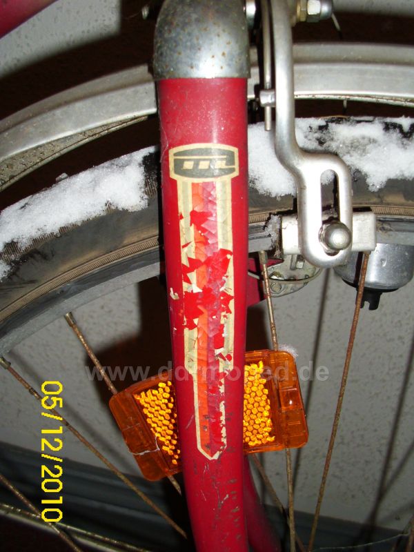

aber stichwort gabel:
chewa1983
Geschrieben am: 05.12.2010, 22:47
Beiträge: 692
schon bei der kleinsten berührung bröckelt das dekor stück für stückchen ab.
kann man irgendwie retten. ich will es vorrangig konservieren...
HELP is needed!
Diamant1990
Geschrieben am: 05.12.2010, 23:16
Beiträge: 597
Mitgliedsnummer.: 3864
Hy chewa 1983!
Schwierige sachlage! Versuch es doch mal mit Klarlack! Um den Sticker herum die Gabel gründlich sauber machen und eine erste Schicht Klarlack drüber ziehen! Habe ich bei meinen Klappi auch damals so gemacht und es gab niewieder Probleme! biggrin.gif
Gruß Tristan

@ Diamant: meintest du, dass man um das dekor den gabelholm abkleben sollte, um ihn dann mit Klarlack zu überziehen?
@ nico: welche gabel bei ebay meinst du denn?
Diamant1990
Geschrieben am: 06.12.2010, 16:54
Beiträge: 597
Würde ich an deiner Stelle nicht machen! Da entstehen dann Ränder und außerdem muß eine geschloßene Oberfläche entstehen! Ansondten kann es passieren das der Klarlack unterläuft! Und das kann sehr schnell passieren!
Gruß Tristan

Jeeves
Geschrieben am: 06.12.2010, 16:58
Vorsichtig in Schichten drübernebeln und die Übergänge glattpolieren. Dafür gibt es wohl auch spezielle Polituren.
Geschrieben am: 06.12.2010, 17:06
Beiträge: 5095
Musst du mal bei Ebay Mifa eingeben. Ist erst dieses WE eingestellt wurden, hat halt genau die Farbe und das Dekor, wie du es brauchst.
Link kann ich dir keinen schicken, bin im Moment mit 32kb unterwechs und froh, dass es noch das Forum schafft. sad.gif

Diamant1990
Geschrieben am: 06.12.2010, 17:10
Beiträge: 597
Du sagst es Jeevs! Kannst auch nur hoffen das der Klarlack das Dekor wieder an die Gabel "drückt", sonst sieht es mit polieren auch relativ schlecht aus! Wenn das der Fall wäre müsstest du aufs polieren leider verzichten!

chewa1983
Geschrieben am: 06.12.2010, 19:59
Beiträge: 692
@ nico: mann danke!!! ohmy.gif
ja, genau so eine such ich. weiß nich, ob ich danach so genau gesucht hätte.
