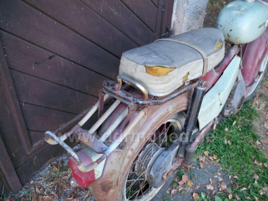

Anhängekupplung ist vom S50/51

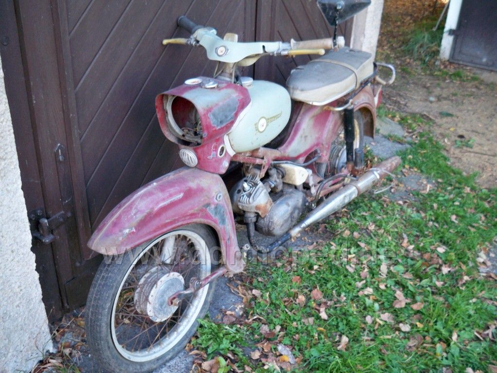

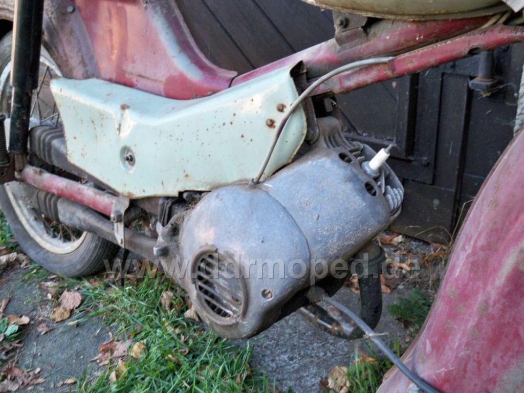

Man, der sieht eigentlich so aus wie fast alle Stare, die ich kenne und auch selbst gehabt habe. Da ist selten mal ein "Guter" dabei. Die wurden geschunden bis zum Umfallen.. Ist hinten noch der K4 drauf???

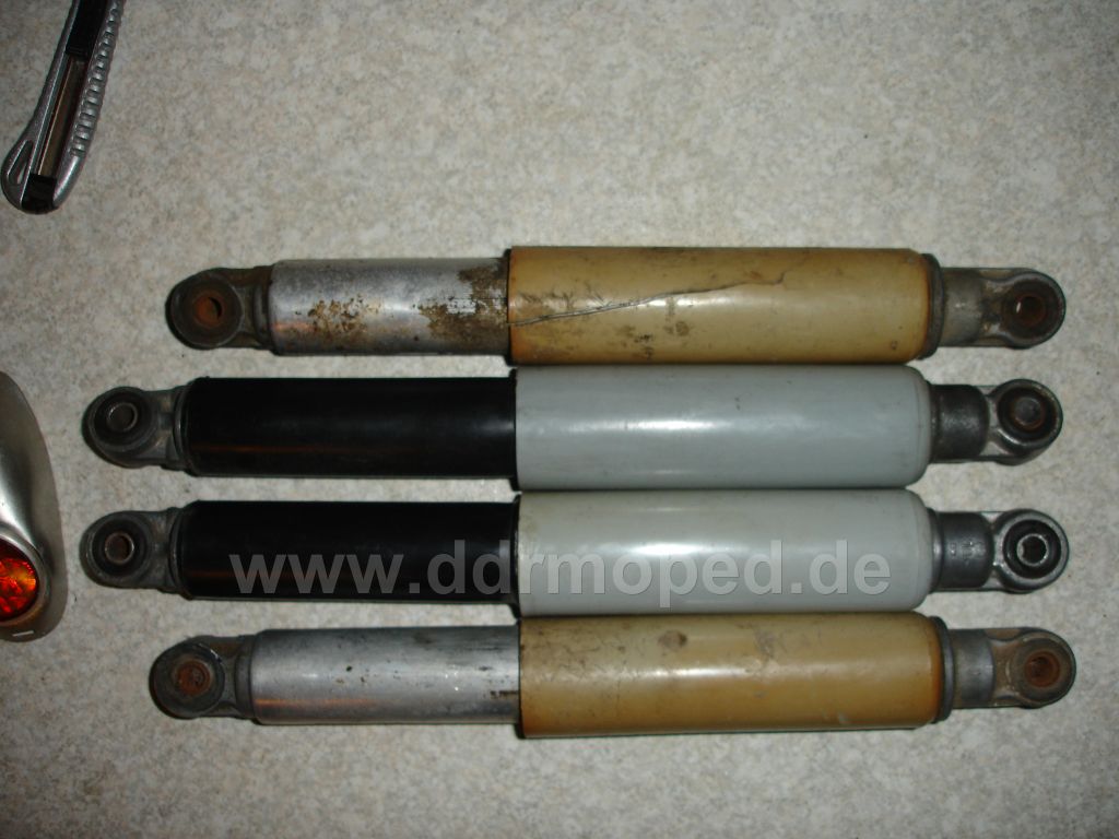

Du brauchst sowieso eine neue Hinterradschwinge, da die Aufnahmeböckchen für die Dämpfer aufgrund der hydr. Variante weggekürzt wurden. Ab 1968 sind auch die schwarz-weissen Reibungsdämpfer verwendbar, die sind wesentlich einfacher zu besorgen und sollten dementsprechend auch Baujahrkonform sein.
