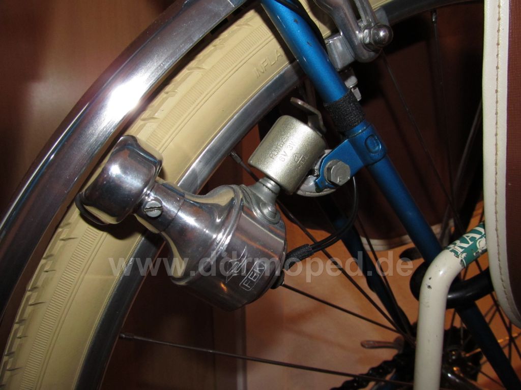

Und noch ein kleines Detail, weil mir der Dynamo einfach so gut gefällt:
Mr._Tonzy_Linder
Geschrieben am: 11.12.2010, 16:58
Beiträge: 1671
Mitgliedsnummer.: 3143
Mitglied seit: 27.02.2010

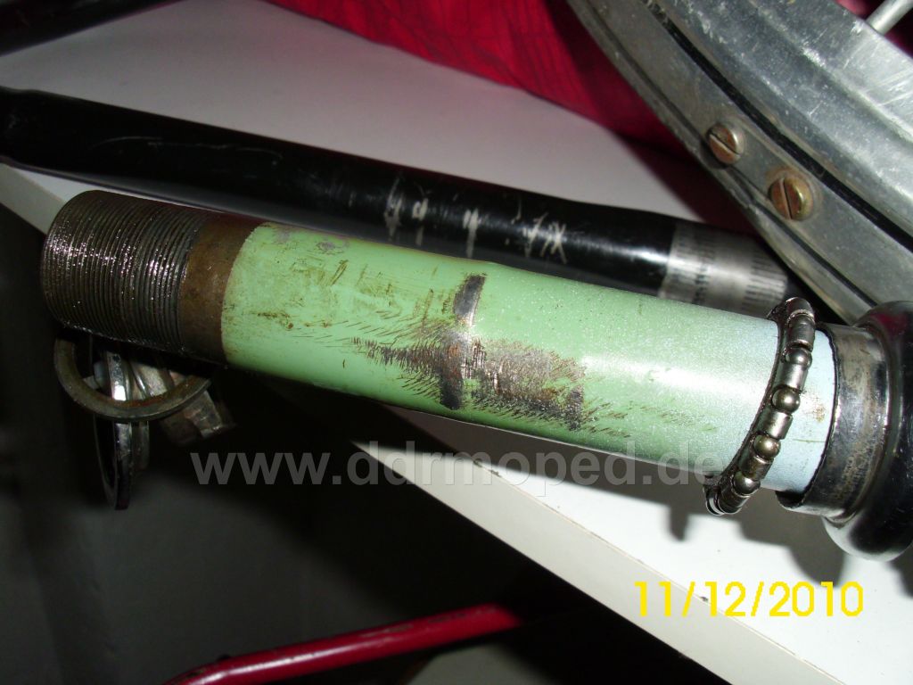

chewa1983
Geschrieben am: 11.12.2010, 18:08
Beiträge: 692
Mitgliedsnummer.: 4012
Mitglied seit: 21.11.2010
danke moosmutzl für die meinung.
aber die gabel verwend ich nicht weiter. sicherheit geht hier vor... ich wäre mir nie sicher, ob der "nippel" halten würde, weißte...
zudem ist der schaft deformiert oder was weiß ich...
kann das schwer zuordnen, schau mal selbst
kakerlake
Geschrieben am: 11.12.2010, 18:10
Beiträge: 924
Mitgliedsnummer.: 3508
Mitglied seit: 07.06.2010
Da hat wohl mal einer die Lenkerschraube richtig fest gebrummt...wenns sonst nicht kaputt ist, geht die Gabel doch noch.

moosmutzel
Geschrieben am: 11.12.2010, 18:21
Beiträge: 4505
Mitgliedsnummer.: 2549
Mitglied seit: 06.08.2009
Ne gute Hartlötung hält schon auch. Und du hast je gesehen, passieren kann immer was, auch bei nicht geschweißten Sachen. Aber wenn's dir zu unsicher ist, ok.
Ach siehste, an dem Gabelschaft kannst du doch schon mal die originale Farbe sehen.
