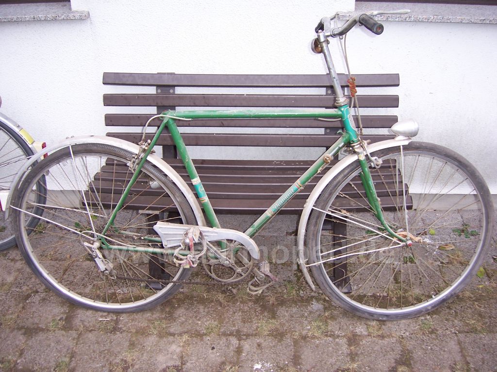

Oh, da hast du dir ja noch was vorgenommen....war der Rahmen komplett übergestrichen? blink.gif
Und was für ein Baujahr ist denn das?
Geschrieben am: 24.03.2011, 19:53
Beiträge: 5095
Ja war es. Bj 58 ist es. Hab bis auf Umwerfer und Schutzbleche aber schon fast alle Teile da.
So sah es Anfangs erstmal aus.

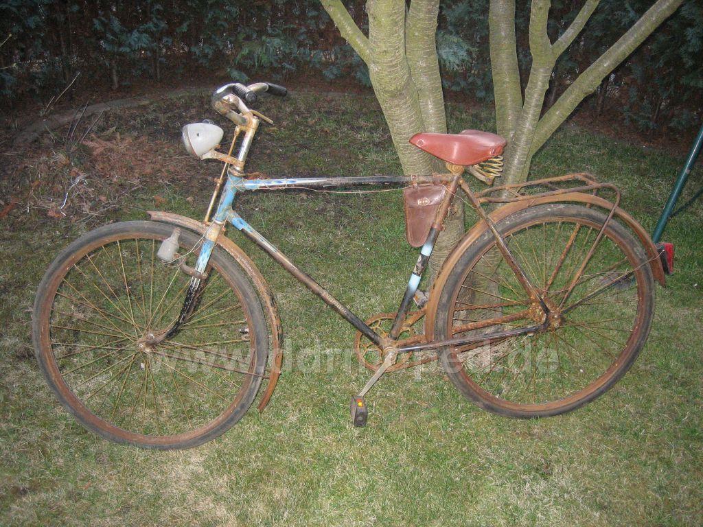

Hallo , heut möchte ich euch mal meinen neuen "Diamanten" vorstellen... wink.gif
Er ist Baujahr 1955 und ich ´meine bis auf das Rücklicht so fast original...
Wenn ihr noch paar Tips habt wie ich es am besten aufarbeiten sollte wäre ich euch sehr dankbar.... , es soll aber auf "alt" bleiben...
Wer hat noch ein passendes Rücklicht für mich ????
Basti1971
moosmutzel
Geschrieben am: 24.03.2011, 20:37
Beiträge: 4505
Mitgliedsnummer.: 2549
Mitglied seit: 06.08.2009
Bei dem Modell müßte noch ein schwarzes Strebenrücklicht von balaco dran gewesen sein. Der Dynamo scheint mir ein Vorkriegsmodell zu sein, ist eher zu groß für ein DDR-Modell. Scheinwerfer hätte ich einen schwarzen Balaco vermutet an dem Modell, kann aber auch variiert haben. Auch der Sattel sieht nachgerüstet aus. Ich denke, da war noch ein LLM dran, da ja auch die Rahmentasche von der Marke ist. Pedale sind natürlich auch nicht original. Die Rahmennummer würde weiter helfen. Schau auch mal beim FahrradWiki beim Modell 101. Die Räder dort sind aber auch nicht 100% original.

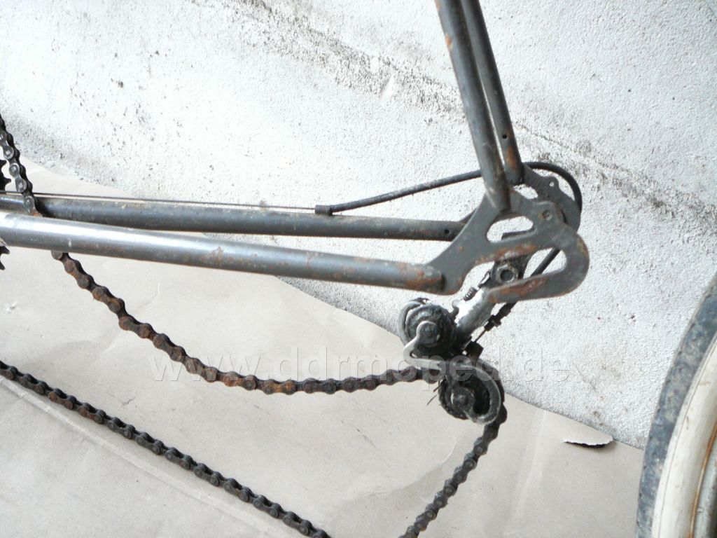

Hier mal das Rennrad vom Ottendorfer Teilemarkt, das ich in der Quasselecke schon erwähnt habe. Speziell Tonzy kennt sich ja super mit sowas aus.
Rennrad Diamant, Niemann gelabelt mit gut erhaltenem Dekor.
Nach ein paar Grundarbeiten, Räder zwar demontiert, aber soweit vollständig, bis auf die Rasant 200 Bremse vorn.

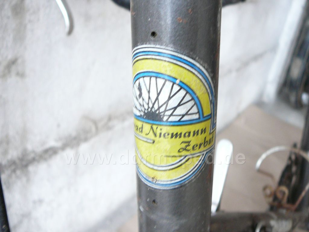

Steuerkopf siehe Bild, Die löcher vom Diamantemblem wurden nicht verschlossen.
Gabelenden sind m.E. nicht geändert.

... so, jetzt der Steuerkopp!

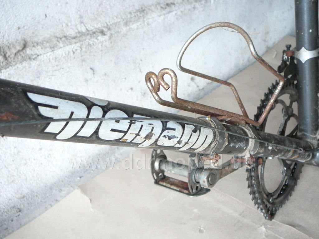

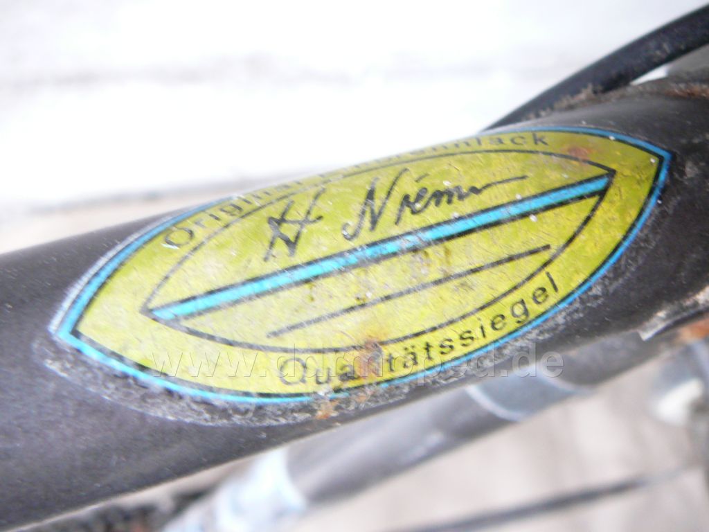

(Original Niemann Einbrennlackierung)
Lt. Telefonat mit Hr. Niemann Senior waren Farb-Wünsche für die Lackierung üblich. Dass jemand nur Anthrazit einfarbig bestellte kann schon mal so gewesen sein. Eher die Ausnahme. Genauere Angaben aus der Erinnerung kann er nicht machen. Dokumente dazu gibts wohl nicht. Leider.

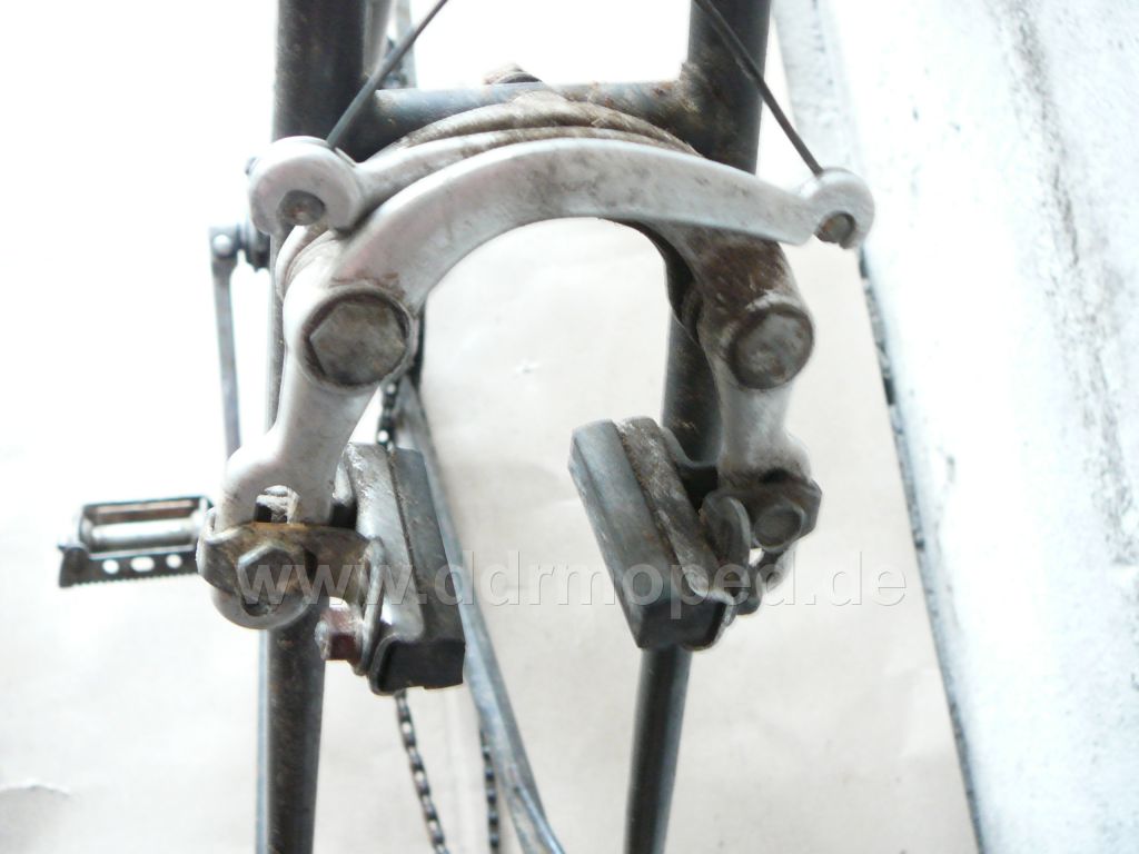

... das noch, Rasant Mittelzug hinten.
@ Tonzy, Modell für vorn ???
