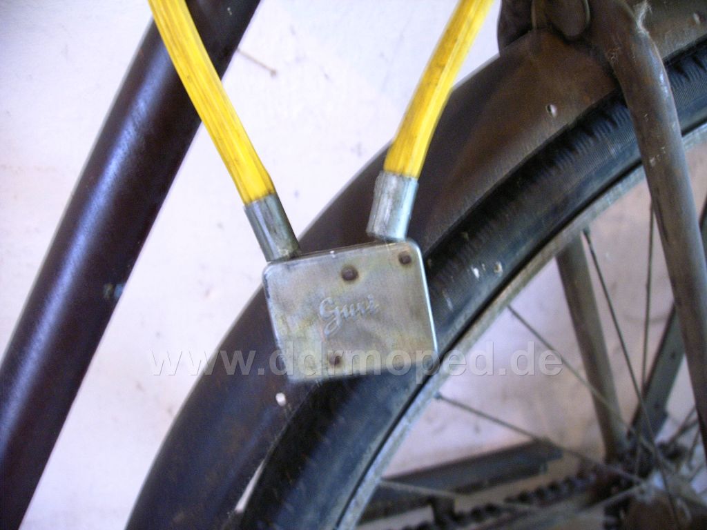

docralle. Hier ein Foto (nicht ganz so scharf, wie ich wollte ) von dem Schloss.

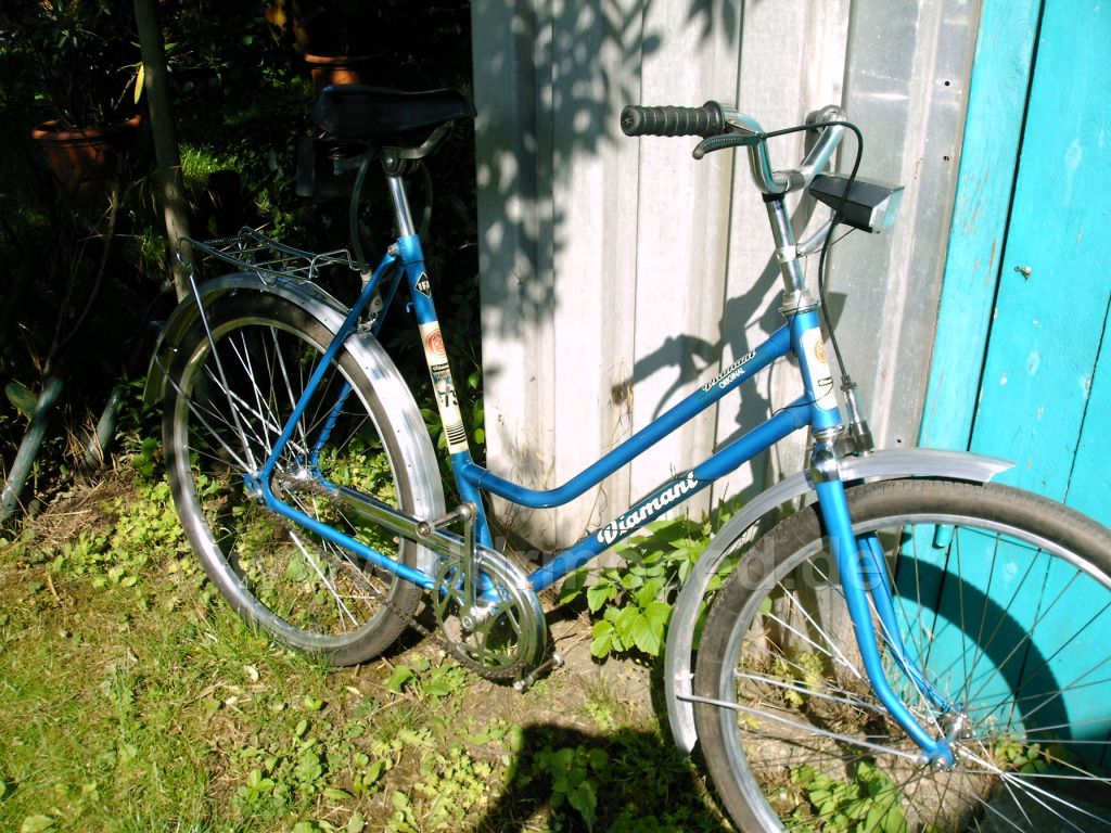

Da nun langsam Licht in meinen Dachbodenfund gekommen ist haben sich von den 6 Räder nun nur zwei als Diamant geautet. Dieses ist von 1986

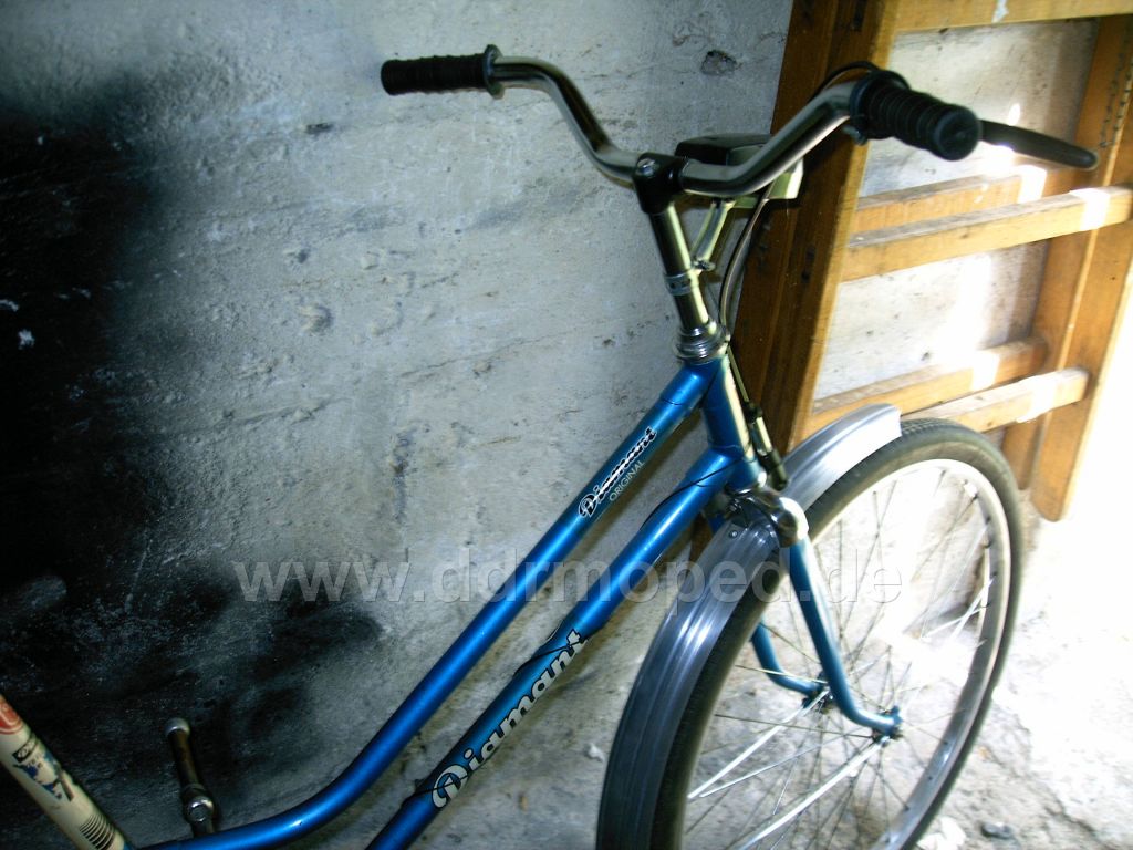

Ist ein 26 er Damenrad. Alles dran und noch recht gut im Lack. Werkzeugtasche mit allen Original Schlüsseln, Flickzeug und Blech Kabelbindern.

schönes diamant, mit stempelbremse? die pedale waren bestimmt so hartgummi-pedale, muß ich mal foto für das wiki machen, ich habe noch so ein satz und 2 kaputte...

Ja, mit Stempelbremse. Die Pedale waren so Hartgummi. waren aber Gerissen und sind beim putzen abgefallen.

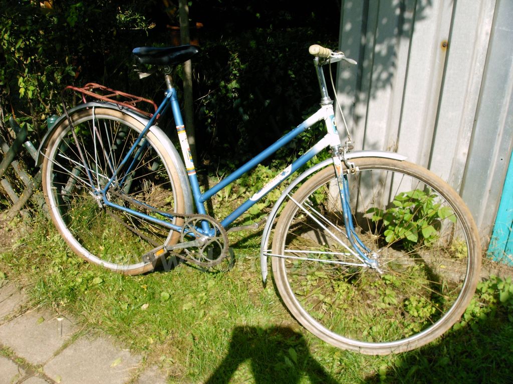

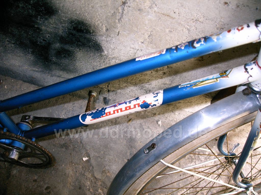

Das andere ist ein 28er Damen Sportradrad. Vorne mit Felgenbremse.

Baujahr weiß ich nicht genau. Das Rücklicht ist von 65.

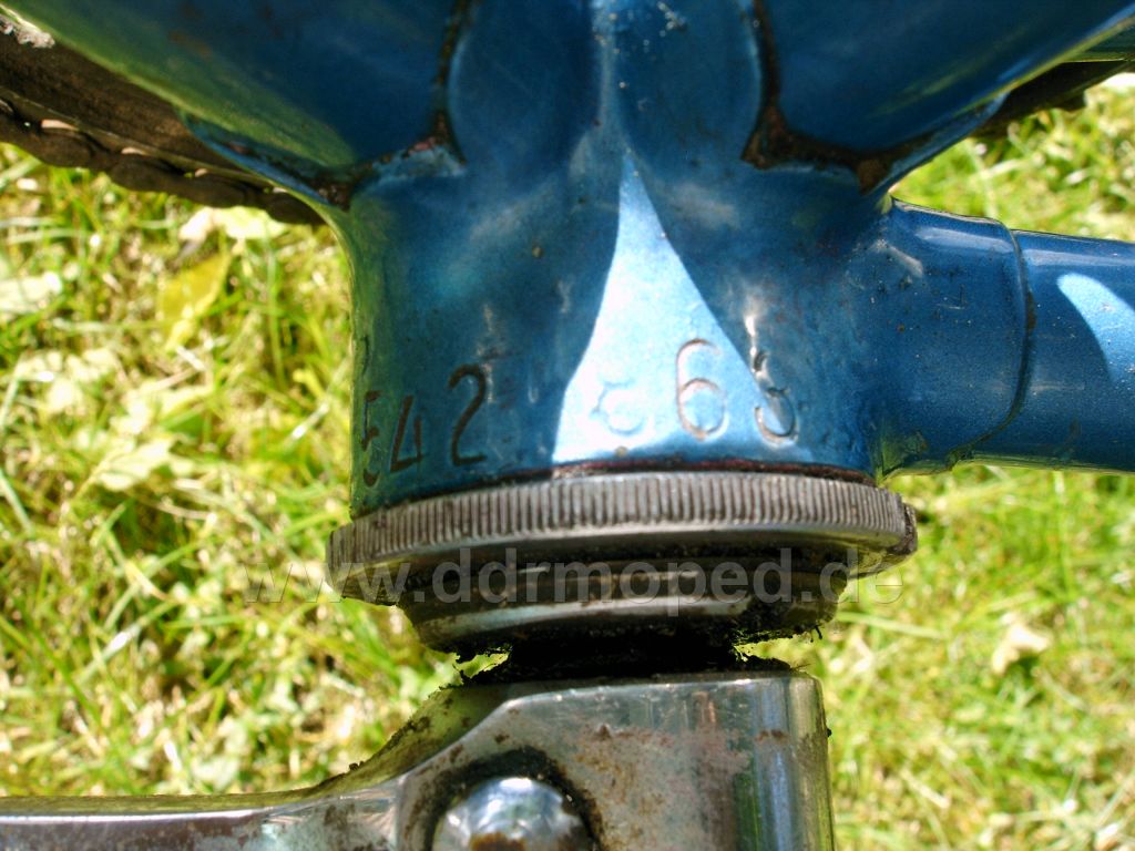

Die Rahmen Nr. Das Tretlager hat schon ganz schön Spiel. Kann mann da nachstellen? Das Vorderrad ist wohl nicht Original, ist eine graue Stahlfelge und auf der Nabe steht ifa.

Ja, das Tretlager kannst du nachstellen. Am besten dazu den Tretarm abmachen(geht auch mit, ist aber bissl umständlicher), dann die große Mutter auf dem Foto lockern. Nun kannst du die Lagerschale mit dem Gewinde obendrauf reinschrauben. Wenn du die Welle und Kugellager raushaben möchtest, dann musst du beide Tretarme abmachen und die eine Lagerschale rausschrauben.
Aber ich empfehle dir, bei allen Rädern, die du fahren willst, diese komplett zu zerlegen und zu reinigen, neu ölen/fetten usw, da hast du dann auf lange Sicht hin Ruhe.
Der RN nach 5,425 Mio? solte es sich um ein spätes 65er Bj handeln.
Dein 86er ist auch sehr schön, nach den orginal Pedalen würde ich nicht Ausschau halten, die zerbrechen gleich wieder. Suche eher nach denen in Chromeinfassung, die es in den 80ern gab.
Die Lampenhalterung ist verkehrt herum montiert, sonst ist alles orginal dran, kann zumindest nichts falsches weiter erkennen.

Sollte das erste Diamant nicht ne Felgenbremse und ne zweite Schutzblechstrebe vorne haben? _uhm.gif Kenn die jedenfalls nur so und meines ist das Gleiche, nur eben mit Felgenbremse und ner zweiten Schutzblechstrebe hmm.gif
Ansonsten sind die Räder ja noch in nem echt schönen Zustand für Dachbodenfunde thumbsup.gif

Nee, die gab es auch mit Stempelbremse und einfacheren Alu-Schutzblechen ohne farbig ausgelegte Sicken und nur einer Strebe (das ist dann das Modell 35157, das mit Felgenbremse hingegen ist das Modell 35160). Zum Teil gab es das Modell 35157 in den Achtzigern auch noch mit farbig lackierten und weiß linierten Stahlschutzblechen.
