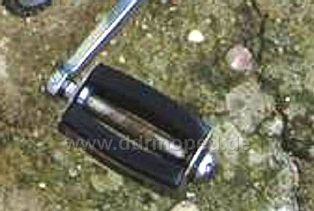

Was stören dich die Pedale?
DDR Fahrrad Wiki
moosmutzel
Geschrieben am: 01.08.2011, 10:26
Beiträge: 4505
Mitgliedsnummer.: 2549
Mitglied seit: 06.08.2009
Sie stören mich nicht, aber sie sind nicht original. Runde Kappen, gepreßt, nicht geschraubt. Gab es so erst Ende der 60er Jahre.
Hab nochwas übersehen: Das hintere Laufrad bzw. die Nabe dort paßt nicht. Da müßte eine Freilauf- statt Rücktrittnabe rein und die Felge in der Großaufnahme, die mit dem Halbhohlkehlprofil ist zumindest laut Wiki 1-2 Jahre zu jung für das Rad.
Ist ja immer die Frage, wie genau man da ins Detail gehen will. Zumindest sind jedoch alle Teile aus DDR-Produktion.
Geschrieben am: 01.08.2011, 10:32
Beiträge: 5095
Dafür sind die Bilder zu schlecht, damit ich das genau erkenne.

So sieht man's besser.

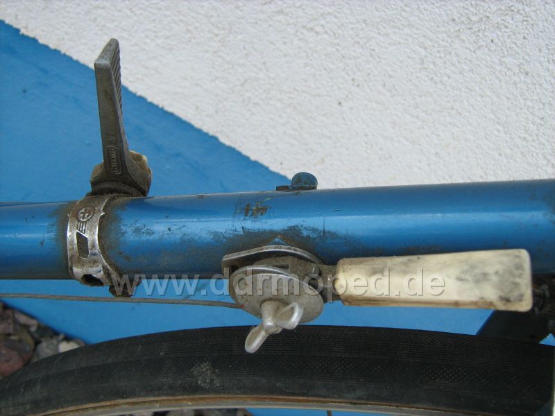

Hallo Axel,
ja und genau so habe ich es ja auch in meinen letzten Beitrag geschrieben, alle Teile wie beim 167 verbauen (Alda-, Renak-Schaltung und Lenker Modell 167).
Das Rad ist nicht meines und der Besitzer wollte Infos darüber haben.
Ich finde die 167 Lackierung mit den Anlöteilen interessant und gut gemacht, aber die verbauten Schaltungen passen nicht und leider ist das Steuerschild weder zum Baujahr noch zum Neuaufbau passend.
Sei gegrüßt, Heiko.

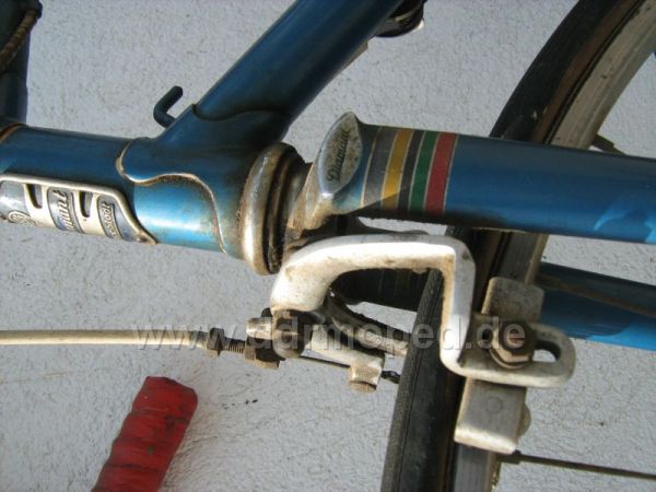

Hier noch schnell zwei Bilder !
dana_71
Geschrieben am: 01.08.2011, 20:28
Beiträge: 14
Mitgliedsnummer.: 1359
Mitglied seit: 07.07.2008
Bild 2

Wann wurde es denn mit der jetzigen Lackierung und den Anlötteilen versehen?
moosmutzel
Geschrieben am: 01.08.2011, 20:43
Beiträge: 4505
Was ist das denn für eine steile Bremse? Sieht schick aus!
dana_71
Geschrieben am: 01.08.2011, 20:46
Beiträge: 14
Glaube diese Weltmeisterringe in bunt gab es mit der kleinen Diamantschrift von 1957 bis 1959 +- ein halbes Jahr (Rennrad), da wird es wohl im Werk überholt wurden sein.
Laut Diamant wurde der 1944 Rahmen 1952 als komplettes Rad vollendet, warum es dann ein paar Jahre später wieder aufgebaut wurde, keine Ahnung kann ja viel Gründe haben.
Die Bremsen müßten original Modell 67 sein!
Heiko

QUOTE (dana_71 @ 01.08.2011, 21:27)
Ich habe eben festgestellt, das an diesem Rad auch eine PWB Schaltung verbaut wurde. Genau wie bei meinem. Komischerweise waren bei mir die Schalthebel in umgekehrter Reihenfolge angebracht worden. Also Umwerfer am Anlötsockel und Schaltwerk an der Favoritschelle.
