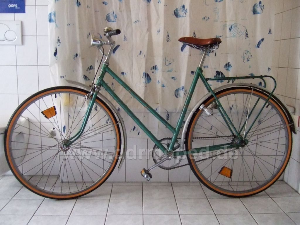

Da noch keiner was ähnliches hat gucken lassen, hier mal mein 1960er Damenrad mit neuen Reifen und originale Pedalen hab ich auch noch. Ganz klitzeklein schreib ich mal dazu: Zu verkaufen. Standort Dresden
Weiß einer, wie der Kettenschutz befestigt war, oder hat ein Foto? Ihr seht ja die komischen Halterungen auf dem Foto, hab ich so noch nicht gesehen.

Ich sehe keine Halterungen, dreh das Rad doch mal um.

Ne, weil die siehst du von dieser Seite besser. Andersrum ist das Kettenblatt davor. Mußt mal das Foto klicken zum vergrößern.

Meinst du die beiden angelöteten Ösen am unteren Rohr und am Rohr das zum Sattel hoch geht _uhm.gif
Bei späteren Rädern sind für die Kettenschutzbefestigung zwei Gewindehülsen seitlich in diesem Bereich angelötet.
Vielleicht müßen bei dir diese Hülsen direkt dort angeschraubt werden hmm.gif

Die Gewindehülsen kenne ich auch. Aber die Verbindungsmetallstreifen dafür passen nicht / sind nicht kompatibel zu diesen Anlötösen (lustiges Wort).

Die Kettenschiene wird da fast genauso verschraubt, wie zu späteren DDR-Zeiten. Die Halterung ist da von der Form genauso, nur das dort die Schrauben angenietet wurden und auf der dann zwei M5er Muttern drauf waren. Am Montag stell ich da mal ein Bild rein.

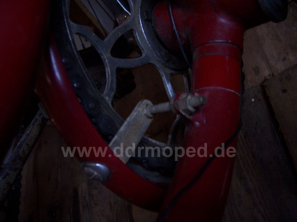

So wurden die Kettenschienen bis 62 an den Ösen verschraubt.
