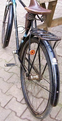

Was wurde denn in der Werkstatt gemacht? Hast du den Rahmen lackieren lassen?
Jeeves
Geschrieben am: 13.11.2011, 21:43
Gemacht habe ich das alles in der eigenen Werkstatt.
Neulackiert wurde da nichts. Alles original erhalten.
Wo es Rost gibt/gab (Unterden Schutzblechen etwa) habe ich nur mit Öl und Autowachs konserviert und danach mit schwarzen Pigmenten dezent kaschiert.

Sogar den richtigen Sattel und Tempogriffe (.. wenn auch nicht ganz korrekterweise mit Abschlussringen wink.gif ), vor allem auch die richtig linierten Felgen und das kurze Vorderschutzblech! ...dürften doch verdammt schwer aufzutreiben gewesen sein, oder?!
Hast du die textilen Lichtkabel von Velo Classic? (... wollte meinem Vorkriegswanderer mal welche gönnen)

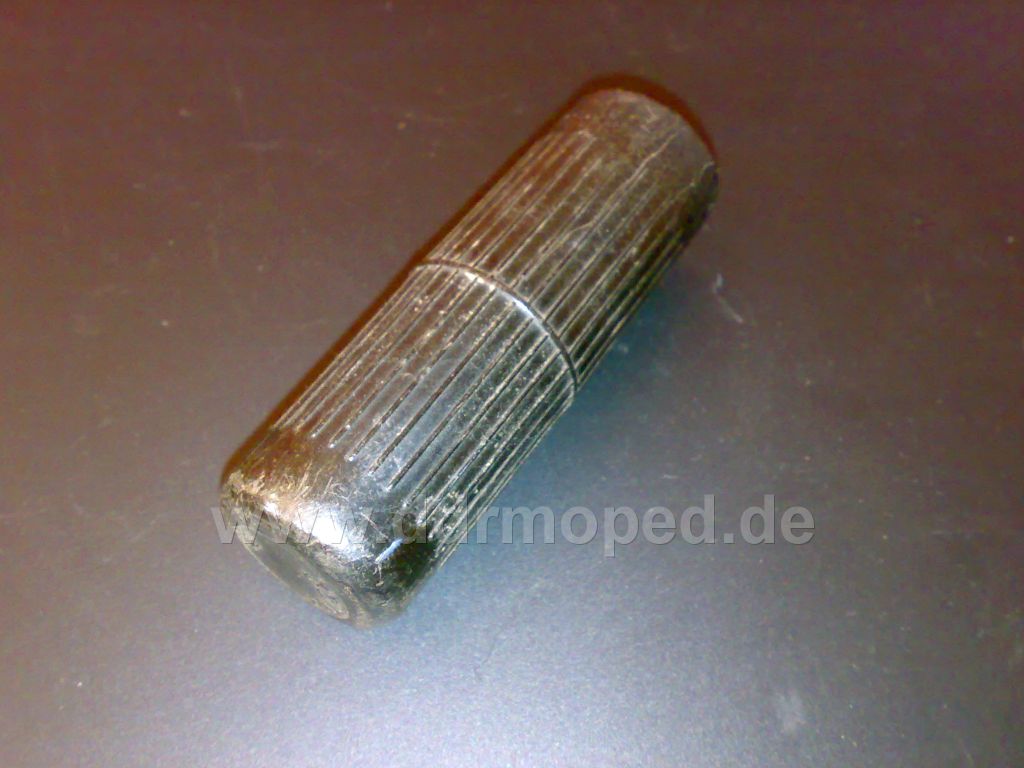

Kommen da die Griffe ohne Abschlussring dran? Ich hab schon überlegt, wann welche Griffe montiert wurden. Passende Griffe müsste ich noch da haben. Kommen die eben dran, dann ist auch die Pappwicklung original. cool.gif
Das Rad war im wesentlichen komplett, als ich es bekam. Es fehlten lediglich der richtige Gepäckträger, Scheinwerfer, Pedale und Griffe. Lenker und Bremse waren arg rostig, von Moosmutzel habe ich beides in schönem Zustand bekommen - merci auch an dieser Stelle! thumbsup.gif Den passenden Gepäckträger bekomme ich von Phänomario. thumbsup.gif
Zum Kabel: Ich habe das bei http://www.kabel-schmidt.de/ bestellt. Enstpricht im Durchmesser dem Original. Aber um diese Kabel zu nutzen, braucht man Kabelschuhe mit einer entsprechend großen Kabel-Aufnahme.
Die Mäntel riechen nicht besonders (die DDR-Pedalgummies stinken dagegen deutlich nach Teer o.ä.). Qualitativ sind die Mäntel recht gut. Ich habe ein paar davon seit 2005 auf einem Rad - keinerlei Probleme, Risse ect.

... bei dem EH's im FahrradWiki von Rembeti und Adrian sind welche ohne Abschlussringe dran. Ich selber habe an meinem aber auch welche mit Abschlussringen montiert, weil ich einerseits nur die hatte und sicher gehen wollte, dass sie beim Aufpressen sonst evtl. reißen könnten ..
Jeeves
Geschrieben am: 14.11.2011, 21:10
Hmm. Ich kenne die mit Metallring nur mit der Aufschrift "Tempo DRGM", die ohne aber nur mit "Tempo *". Nun denk ich mir so: die mit DRGM sind doch bestimmt die älteren.

Das kann sehr gut hinkommen, wenn mich nämlich nicht alles täuscht, war nur einer der Griffe DRGM (Vorkrieg?) und bei dem anderen habe ich glaube ich noch einen Abschlussring draufgesetzt.. hmm.gif .. is' schon eine Weilchen her...

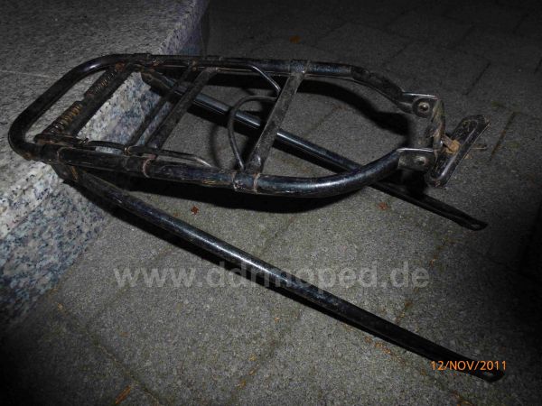

Wegen dem Gepäckträger brauchst du vermutlich so einem so einen (das Bild ist nicht ideal, ich weiß), bei dem die Streben aus gewinkelten Stahlblech gefertigt sind. Die aus Rohrblech gab es meiner Beobachtung nach erst so gegen 1953, vllt. auch '52...
Jeeves
Geschrieben am: 14.11.2011, 21:29
Genau den bekomme ich von Phänomario: https://www.ddrmoped.de/forum/uploads/post-15-1321131296.jpg

Mein ältestes Modell EH (Baujahr 1950) war zwar sehr verrostet, aber m.E. komplett original erhalten. Dort waren Tempo-Griffe mit * und ohne Abschlussring montiert. Einer war noch intakt und von dem habe ich sogar noch ein Foto gefunden:

... na ich will ihm jetzt nicht den Deal verderben, aber der ist für ein Bj. 1950 definitiv nicht der richtige (siehe oben meinen Edit).
Schau mal bei dem hier sieht man es vielleicht etwas besser.. ist aber nicht mein EH, das hier ist ein Foto aus der Bucht (Bj '53):
Jeeves
Geschrieben am: 14.11.2011, 21:42
Sind die Gepäckträger nicht identisch? Oder habe ich was auf der Pupille?

Man kann es auf den Bildern eigentlich kaum erkennen, aber ich kann dir morgen mal ein Vergleichsbild machen, wo man es besser sieht. Der Hauptunterschied sind die Streben aus abgewinkelten Stahlblech bei der sehr frühen Version im Gegensatz zu den Rohrblech der späteren.
