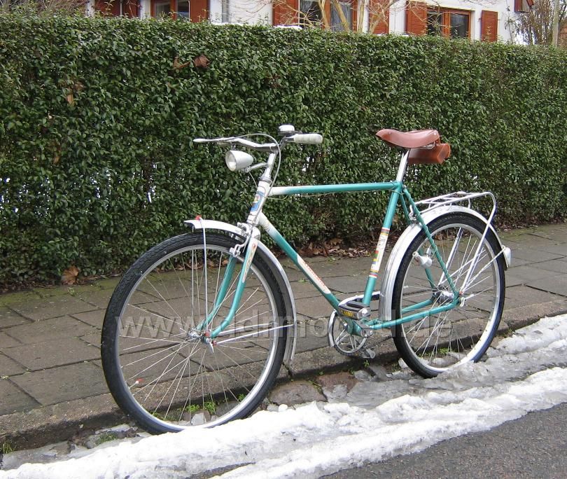

Hier mal ein Bild von meinem Diamant Tourenfahrrad. Laut Rahmennummer aus dem Jahre 1969
Mist, wie kann man denn hier Bilder reinstellen???

Schön erhaltenes Diamant! Hätte es wegen der Aluschutzbleche auf den ersten blick eher in die 70er Jahre eingeordnet. Wurden die vielleicht mal in den 80ern nachgerüstet?

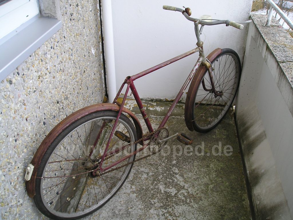

Hier mal meine Neuerwerbung:
Diamant 101 von 1957

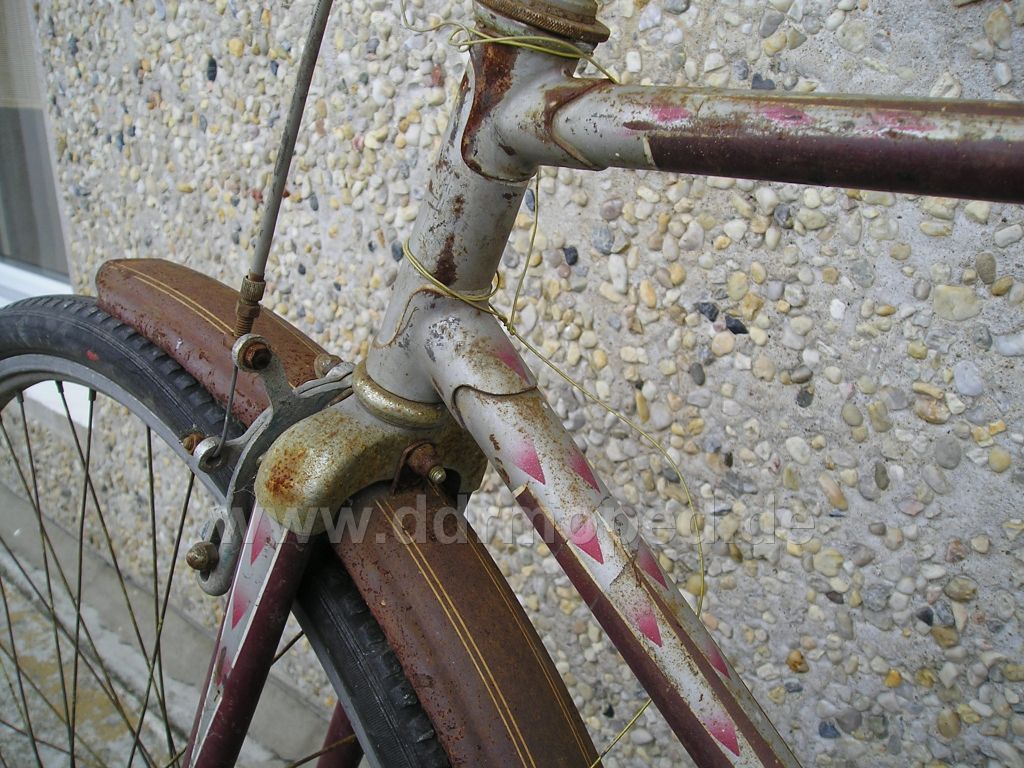

... dem Zustand nach zu urteilen muss es wohl eine ganze Weile draußen rumgestanden haben. Ansonsten dieser schöne, für Diamant typische Strahlenkopf mit den pfeilförmigen Dreiecken...

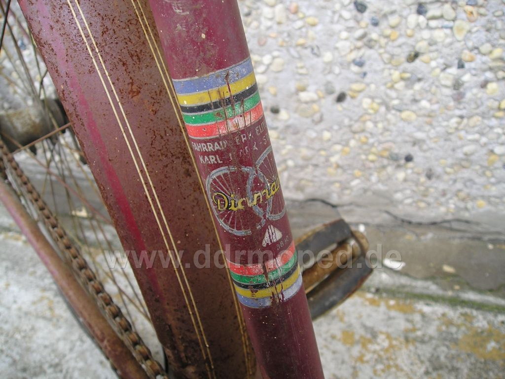

... das Diamant-Emblem auf dem Sattelrohr ist noch halbwegs gut erhalten smile.gif ...

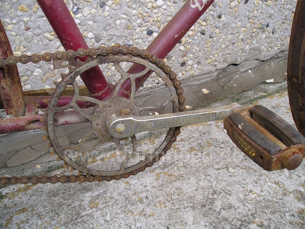

... das für die Zeit typische Keiltretlager für sportliche Tourenfahrräder. Der Chrom wird sich wieder gut hervorholen lassen...

Nee, die dürften da schon immer drangewesen sein. Die Diamant-Tourenräder gab es ja ab etwa Mitte der Sechziger in zwei Ausführungen. Es gab eine "Standardausführung" (Modell 102) mit farbig lackierten Stahlschutzblechen, Reifenbremse, farbig lackiertem Gepäckträger und Sechskantmuttern zur Radbefestigung. Die "Luxusausführung" (Modell 105) hatte dagegen verchromte Alu-Schutzbleche mit roter Linierung, verchromten Gepäckträger, verchromten Kettenschutz und Flügelmuttern. Und natürlich eine Felgenbremse als ganz besonderes "Feature" biggrin.gif

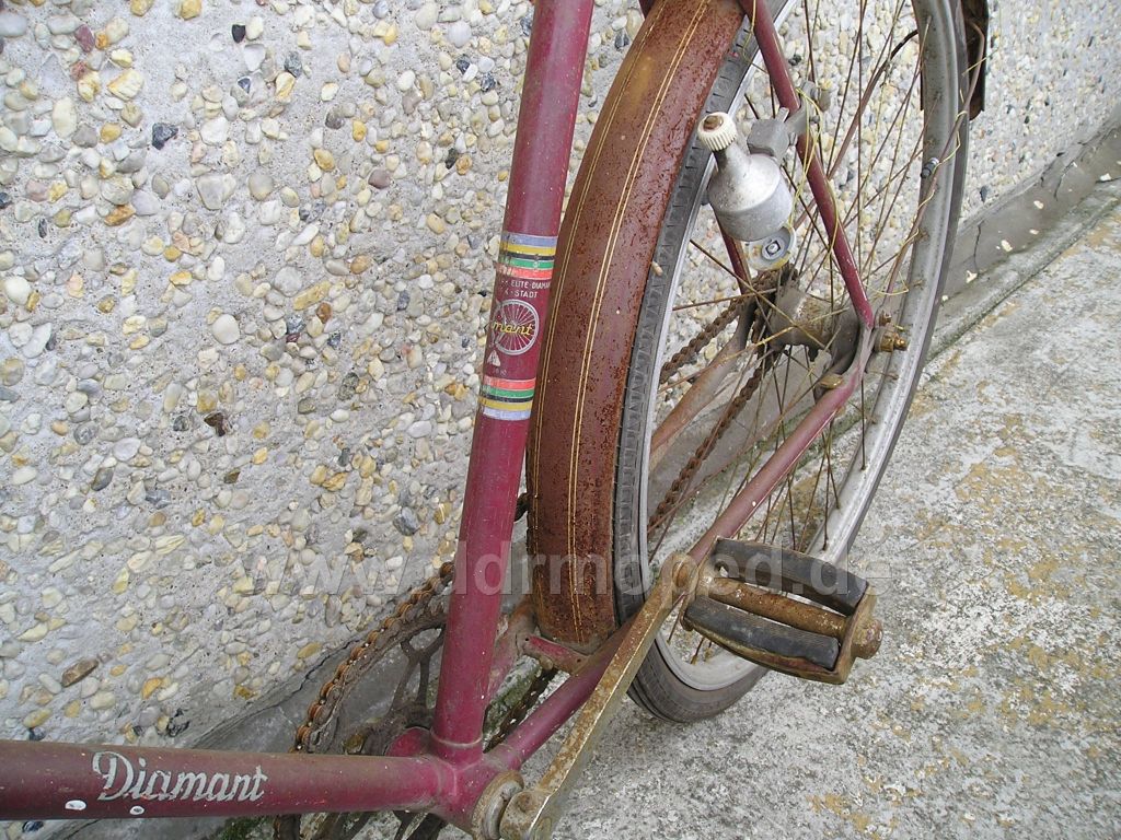

... auch beim Lack kann man noch einiges rausholen, auch wenn's auf den ersten Blick noch nicht danach aussieht. Kopfzerbrechen bereiten mir allerdings die doch schon ziemlich stark unterrosteten Schutzbleche...

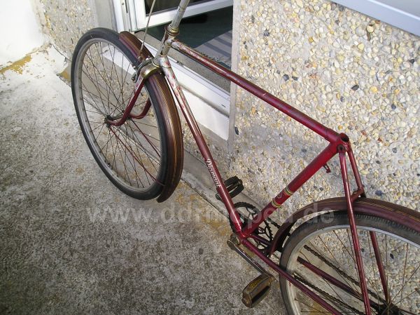

... nachdem ich es geputzt habe und mit Öl behandelt habe sieht es in einem etwas besseren Licht auch schon viel annehmbarer als vorher aus biggrin.gif

Sehr schönes Diamant, fast genau das selbe habe ich als Damenrad in extakt dieser Farbe _clap_1.gif Sind deine Felgen noch orginal, denn das neuere Felgenprofil ist mir erst seit 1971 bekannt.

@ Sören: Schöne Basis! Schnell zusammenstecken und am Fotowettbewerb teilnehmen! Der Rost ist zwar nicht schön, gehört aber leider oft zur Standard-Ausrüstung diesen Fahrrädern. Diego macht das wohl ganz vorsichtig mit der Messingbürste, ohne den Lack dabei zu beschädigen und konserviert das anschließend.
Profis wie Frau Prof. Ruth Keller-Kempas haben da auch ihre Tricks, die sogar im musealen Bereich angewendet werden. Wachs war glaub ich eine Variante.
