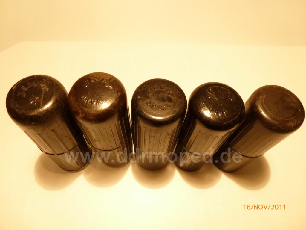

Hallo zusammen, bei den Gepäckträgern kenne ich abgewinkelte Blechprägestreben nur von Rädern bis 1945. Die Griffe mit "TEMPO" bzw. in gleicher Optik ohne Prägung sind ja ziemlich zahlreich. In meinem Fundus habe ich 5 unterschiedliche, andere sicher noch mehr. Welcher da nun der einzig richtige sein soll, wer will das mit absoluter Sicherheit für eine "Zeit des Mangels" sagen? Grüße Mario v.l.n.r. "TEMPO" * flaches Ende mit Metallring (MR) "TEMPO" D.R.G.M rundliches Ende, Schrift undeutlicher, mit MR "TEMPO" D.R.G.M flaches Ende, Schrift sehr deutlich, mit Nut für MR "TEMPO" D.R.G.M rundliches Ende, Schrift sehr undeutlich, ohne MR ohne Prägung flaches Ende ohne MR

Spannend, diese Vielfalt. Ich glaube, ich werde die jetzigen drauflassen: Mit "DRGM" und Metallring.

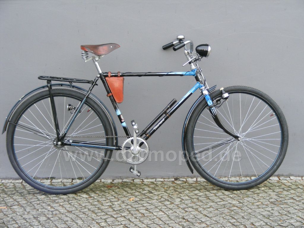

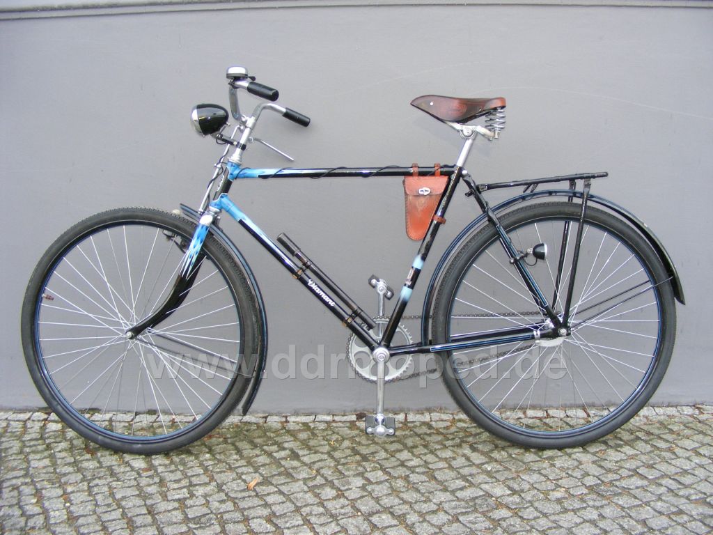

So, nun noch mal mein 1951er EH mit Gepäckträger und den richtigen Griffen. Der Gepäckträger hat Stützen aus Rohr und ist damit vielleicht 2 bis 3 Jahre zu jung. Der Rest sollte passen. Der Klingeldeckel ist jetzt original und alt. Ob die Pedale mit gepresster oder geschraubter Staubkappe (wie montiert) zu sein haben, lässt sich sicher auch noch diskutieren. Pneus, Schläuche und Lichtkabel (Replika), Nieten von Sattel- und Rahmentasche sowie das Papier der Griffhülsen sind neu, Kette und Speichen unbenutze DDR-Ware. Der Rest ist alt und original. Ich würde das Rad gerne als Referenzrad für's Wiki anmelden. Wenn bis 18:00 Uhr kein Einspruch kommt, geht es rein.

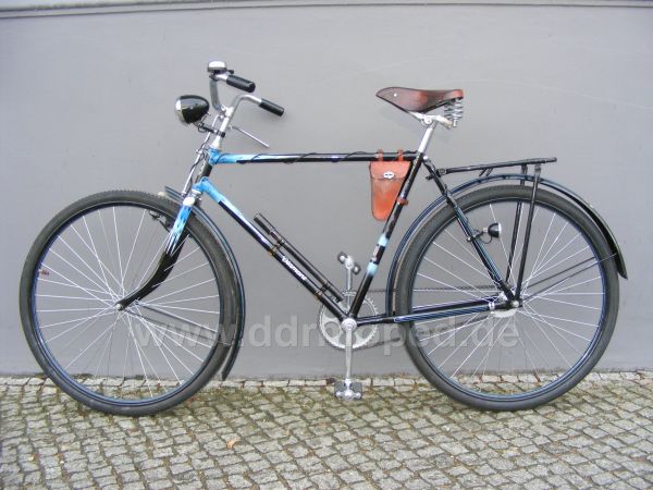

Andere Seite.
