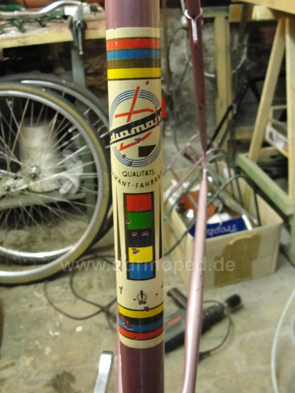

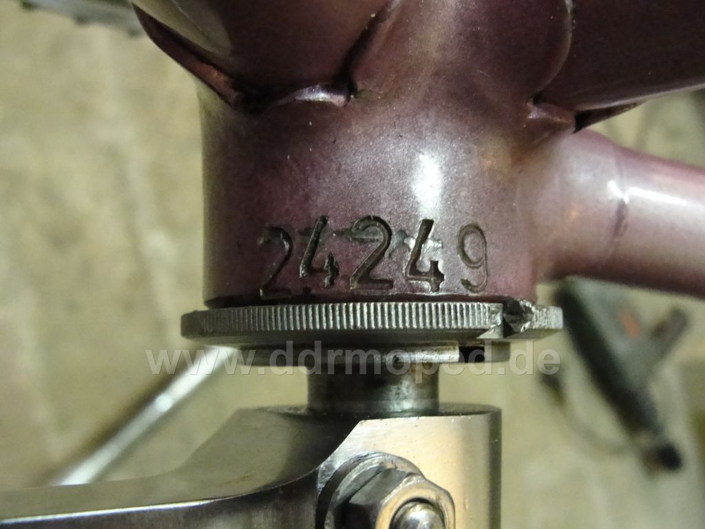

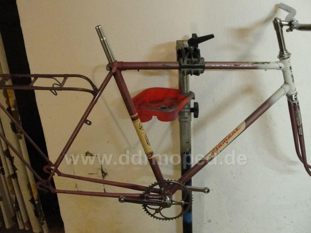

hier ein paar Bilder des Lila-Metallic-Diamants.
Ich würde mich freuen, wenn ihr mir das datieren könnt. Wie gesagt, 60er-Jahre-Räder sind eigentlich nicht mein Metier...
Noch ein paar Anmerkungen zum Rahmen: Es mß ein sog. Montagsgerät sein, denn das vordere linke Ausfallende war nur gesteckt, nicht verlötet! und dann überlackiert. Hab ich jetzt reingelötetet. Grobe Feilspuren an einer Muffe, teils zu wenig Lot in den Muffen und: es fehlen ein paar Zahlen der Rahmennummer. Sie ist nur fünfstellig.
Ab Mitte der 60er Jahre hat die Qualität wohl sehr deutlich nachgelassen!!
Könnt ihr mir beim Datieren behilflich sein? Über die Rahmennummer geht's ja wohl nicht. Aber villeicht über die Abziehbilder oder so.
Tretlager, Vorbau und Lenker waren so dran, sicherlich auch original.
Grüße, J.

Und weiter:

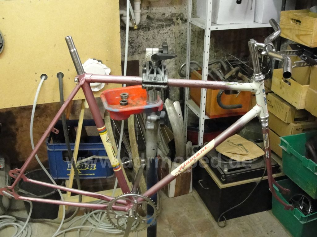

Bild Numero drei:

Numero vier:

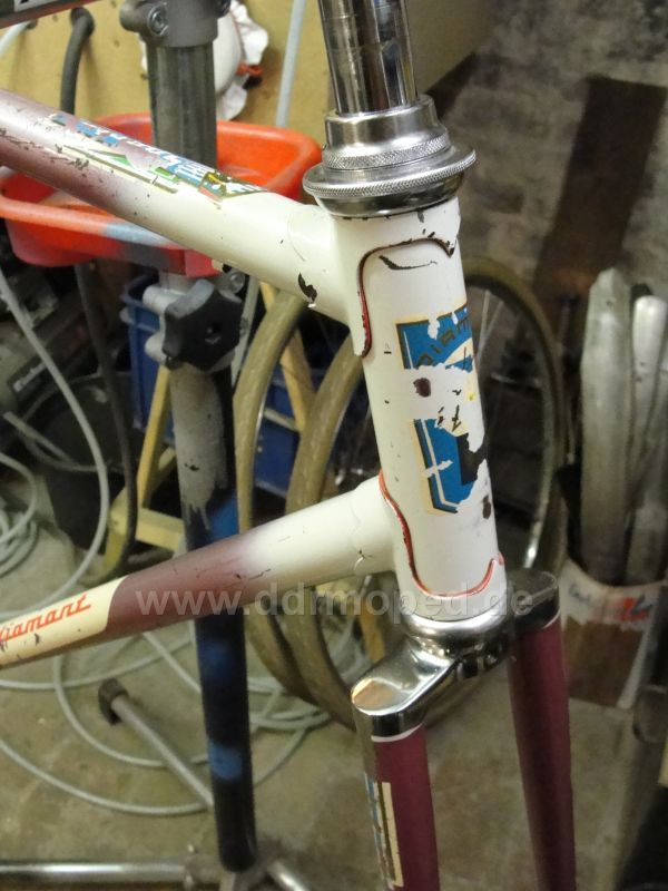

Das letzte:

Freu mich schon "urst" drauf, wenn's fertig ist. Hast du alle Teile? Baujahr könnte ich auch nur raten und würde sagen 60er, da in den 70ern dann der geschwungene Diamantschriftzug angesagt war.

Vor einiger Zeit geisterte bei kijiji mal ein Sportrad rum, das sah genauso aus wie die Diamant-Sporträder, hatte aber das "Brandenburg" Dekor drauf. Da die Abziehbilder davon alle kleiner waren als das Diamant-Dekor der späten 60er wurde dein Rad vielleicht später "umgelabelt".
Ist da was an etwaigen Fehlstellen zu erkennen?
Weil die Rahmennummer bei der Endkontrolle noch einmal wichtig wurde, kann ich mir irgendwie nicht vorstellen, dass niemanden aufgefallen sein soll, das davon drei Ziffern fehlen _uhm.gif

Brandenburg (Ost) hat auch Sporträder gebaut, oder unter eigenem Logo verkauft? Das wär ja was. Hast du noch ein Bild davon?
Aber Auffälligkeiten bei den Abziehbildern habe ich nicht entdecken können.
Zur Rahmennummern: Ich hab noch zwei Sportradrahmen aus den Ende 60ern/Anfang 70ern zu stehen. Da ist wundersamerweise auch nur eine 6stellige Nummer drauf. Äußerst seltsam.

Hatten Diamant Sporträder vielleicht auch extra Nummern wie Mifa?

Mein blaues Diamant-Luxus-Sportrad von 1961 hat die übliche Numerierung.
