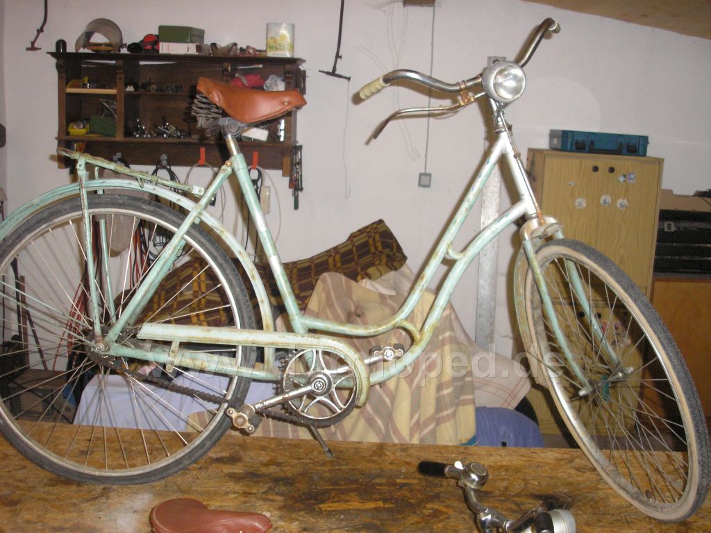

So Freunde, wollte mal meine neue Errungenschaft vorstellen. Gekauft auf dem Teilemarkt in MD vor 2 Wochen.den
Ich hatte Mitleid mit dem guten Stück, die Farbe hat mir gefallen und für 14 € denke ist das O.K.

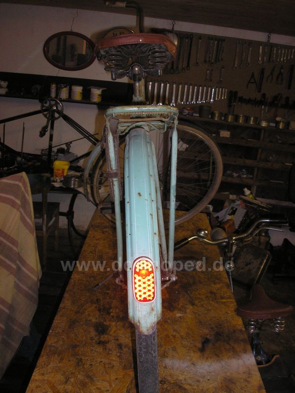

Sattel und Rücklichjt waren neumodern und wurden von mir erstmal durch alte Teile ersetzt. Aber ihr werdet mir sicherlich gleich sagen was original ist und was stattdessen rangehört.
Gruß Marius

Rücklicht aus Lagerbestand erstmal angebaut

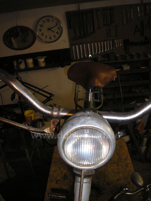

Wenn es etwas wärmer ist wird der Hobel mal richtig geputzt und dann mit Owatrol behandelt.

Geschrieben am: 23.01.2013, 20:03
Beiträge: 5094
Schickes Rad in seltener Farbe. Wie sieht die noch aus? Hebt sich der Klarlack?
Nicht orginal sind auf jedenfall die Griffe, Rüli, Lampenhalterung und Felgen. Da waren orginal sicher welche aus Alu drin. So ein Rad in der Farbe mit Stahlfelgen kenne ich zumindest nicht.

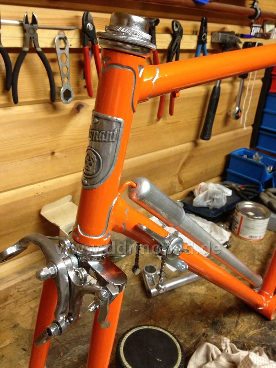

Auch wenn ich euren Unmut über mein Diamant auf mich ziehe werde, zeige ich es doch mal.... Es war und wird nicht original..... dry.gif
Rahmen ist ein Bj 63, war in einem tollen Nachwende Lilametallic lackiert. Die Anbauteile ne wilde Mischung aus DDR / BRD die Gabel ist aus einem Schrottrahmen Bj 83, die älteren Anbauteile wie Bremsen, Felgen, Naben Vorbau Schalthebel usw. schwirrten noch duch meinem Werkstatt,
den Rest werde ich ich durch Neuteile ersetzen.
Das Rad will ich eigentlich als entspannten Tourer für Aussfüge mit der Familie nutzen,
darum wird es auch keinen Rennlenker und auch nur ein 46ger Kettenblatt und hinten einen 5fach Kranz geben.

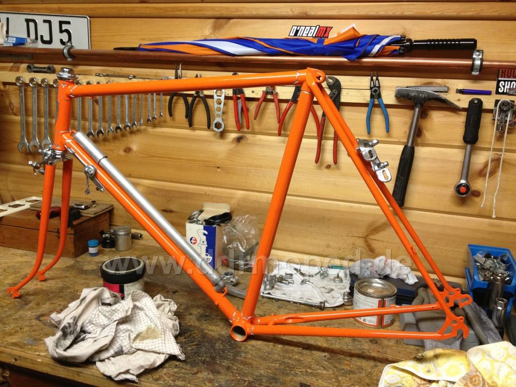

Noch ein Bild...

Nee Berti. Da hast du "uns" falsch verstanden. Bei solchen Diskussionen geht es darum, dass jemand gut erhaltene, originale Substanz zerstört. Oder noch schlimmer, wenn er es "uns" dann noch unter die Nase reibt mittels der Fotos vom Fundzustand. Was du hier gemacht hast, find ich vorbildlich. Viel zu viele dieser immer noch sehr guten Diamantrahmen landen auf dem Schrott. Hast du den Rahmen pulvern lassen oder selbst lackiert?

Mit der kompletten 167er Vermuffung und den angelöteten Pumpenspitzen hätte ich es 3-4 Jahre älter geschätzt. Hat die Täve-Nase eine Bohrung in der Spitze oder ist sie schon nur noch Deko?

@Moosi, so sehe ich das eigentlich auch, hatte aber im Hinterkopf das solche "Bastelprojekte" hier nicht so gern gesehen sind....Im Rennrad-news Forum gibt einen langen sehr informativen Thread über Diamantrennräder + Umbauten in welchen der Tonzy auch schreibt....da habe ich massig Infos und Ideen geklaut ph34r.gif muss ich leider zugeben.
Der Rahmen und auch die Gabel ist gestrahlt und neu lackiert worden....habe ich nicht selbst gemacht...das orange ist ähnlich dem Original aber nicht ganz...ich glaub vom Ford Focus ST.
Die Linien um die Muffen hab ich selbst gezogen, wenn die Farbe relativ dick ist geht das auch mit einem normalen Pinsel recht gut.
@ Tonzy und zbül
Lt. Rahmennummer und Heikos Seite ist es Ende 63 Anfang 64.
Für ein Modell 167 sollte doch eigentlich diese unten im Tretlager eingeschlagen sein......das ist bei meinem Rahmen nicht.....somit sollte es ein Mod. 267 sein. _uhm.gif Der Nachfolger... korrigiert mich wenn ich falsch liege!
Die Tävenase hat das Loch für die Schraube.
@zbül....die Tävenase ist eine größere "Öse" am rechten hinteren Ausfallende in welcher eine längere Schraube steckt.
Beim Radwechsel kann die Kette darauf abgelegt werden.....oder so ähnlich laugh.gif
Erfunden hat´s....nicht Ricola, sondern der Gustav Adolf Schur...Spitzname Täve
VG der Jörg

Hmm, das mit dem Baujahr bleibt seltsam.
Die Muffen und die gelochte Täve-Nase gab es nach bisherigem Kenntnisstand nur bis 1960 und der vereinfachte Abschluss der Sitzstreben kam erst 1959 in die Serie. Die 167er Prägung entfiel um die Zeit schon sporadisch.
Wie lautet denn die Rahmennummer und ist sie zweifelsfrei erkennbar?
Wenn sie knapp unter 5 Mio. liegt, würde ich es nicht für ausgeschlossen halten, dass sich ein Arbeiter beim Millionenwechsel 1959 "vertippt" hat und der 3.9xx.xxx Nummer schon die führende 4 der folgenden Runde verpasst hat und das Rad damit in die Zukunft katapultiert hat. Oder er hat womöglich den 5er Stempel statt des 4ers erwischt ...
Klarheit würde eventuell bringen, die Rahmennummer und mögliche "Tippfehler" bei Diamant anzufragen. Die haben ja die Modellzuordnung zu den RN und dann könnte man ja gucken, wo es einen Rennrad-Treffer gibt.
