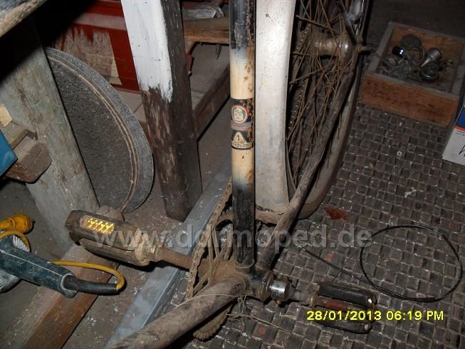

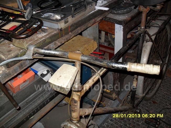

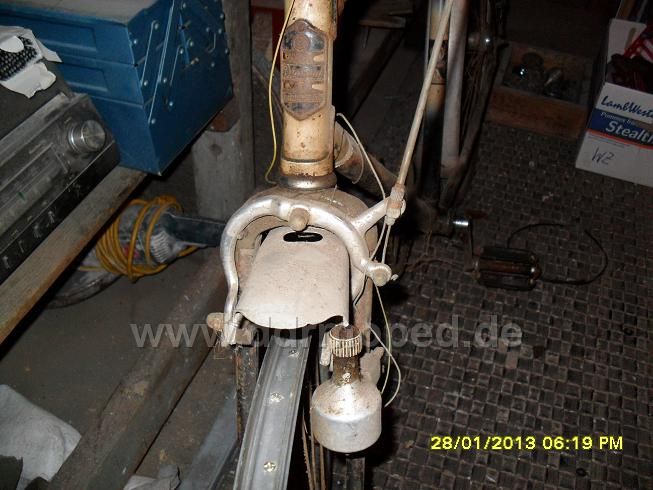

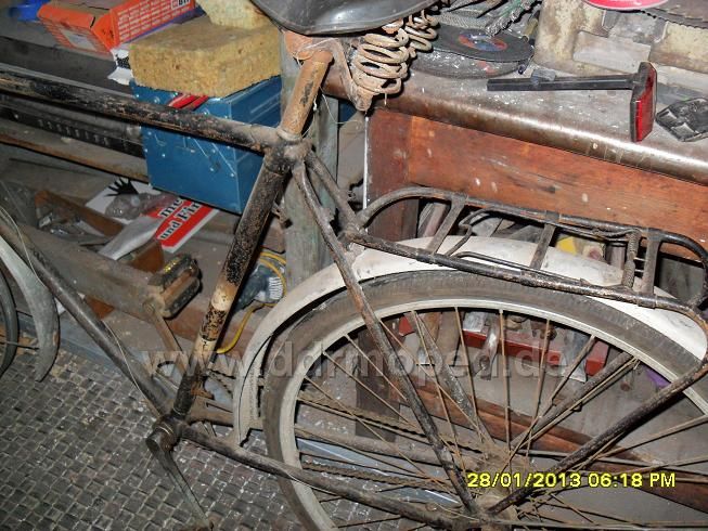

Hallo Gemeinde,
da ich mittlerweile auch vom Radvirus erfasst bin und der Aufbau eines Diamant Damensportrades Bj. 62 (grün) zum alltäglichen Begleiter zur Arbeit vor dem Abschluss steht, habe ich am WE ein 24er Mifa für meinen Sohn erworben und konnte gleichzeitig einen (zugegebenermaßen im schlechten Zustand befindlichen dry.gif ) Diamanten nicht seinem Schicksal überlassen. Nach Rahmennummer ist es ein Bj. 1954, dafür spricht auch die Lackierung in schwarz mit blauem Strahlenkopf und Steuerkopfschild bereits mit Aufschrift K-M- Stadt.
Ich frage mich aber welches Modell es nun genau ist, da sämtliche Bauteile am Rad offensichtlich der DDR- Produktion entstammen, aber nicht dazu passen:
Kunststoff- Beleuchtung, Ruhla- Dynamo, Sattel, recht breit bauende Alu- Schutzbleche mit Nase sowie Öffnung für Stempelbremse, Kettenblatt wohl aus den 70ern, Lenker inkl. Griffe auch 60er- 70er Produktion...
Könnt ihr mir mit der eigentlichen Modellbestimmung weiterhelfen?
Könnte wenigstens die Felgenbremse zum Bj. passen?
An der hinteren Rahmenstütze sind 2 Anlötteile zur Gepäckträgerbefestigung vorhanden, leider ist eine z.T. abgebrochen. Deshalb ist der jetzige Gepäckträger auch nicht original...
Was ist mit den Felgen: gab es in 54 schon solche aus Alu?
Ich will ja kein originalgetreues Fahrrad erschaffen, dazu ist die Basis nichts. Aber es sollte schon zeitlich passend (also mit Teilen der 50iger Jahre, ggf. auch frühe 60er Jahre aufgebaut werden. Wer passende sachen hat, bietet mir bitte alles an.
Und wer etwas von den vorhandenen Teilen braucht, kann sich ebenfalls melden.

Bei deinem Rad wird es sich wohl um das Modell 101 handeln. Allerdings ist da wirklich nur noch der Rahmen mit Gabel orginal.
DDR Fahrrad Wiki
moosmutzel
Geschrieben am: 28.01.2013, 19:22
Beiträge: 4505
Mitgliedsnummer.: 2549
Mitglied seit: 06.08.2009
http://ddr-fahrradwiki.de/index.php?title=Diamant_Modell_101
Hätte jetzt dieses hier vermutet. Der cremefarbene Strahlenkopf ist mir unbekannt. Kenne den nur in blau.

welche Reifengrößen wurden auf diesen Modellen gefahren? Der vorhandene reifen sieht unter dem Aluschutzblech ganz schön klein und deplatziert aus...
Ospe-->84
Geschrieben am: 28.01.2013, 19:59
Beiträge: 625
Mitgliedsnummer.: 3520
Mitglied seit: 11.06.2010
Die Reifengröße war 28x 1 3/4 für dieses Modell.

Ist das ein Modell 201 oder 35 102?
Ist zwar keine Stempelbremse mehr dran, aber sonst...
ist doch einiges dran:
- Gepäckträger in Schwedenform
- Ledersportsattel
- Kettenschaltung
- Seitenständer
- Klingel
- Tachometer
- FER-Beleuchtung (u.a. Scheinwerfer auf dem Schutzblech - die Luxusanleihe)
- Tretstrahlerpedalen mit Glaseinsatz
Steuerkopfschild und Verzierungen aus den Jahren 1956-64.
Die Strahlenkopflackierung, das Steuerkopfschild sowie das Rahmendekor behielt man bei den Tourensporträdern noch bis 1964 bei.
Die Rahmennummer und damit das genaue Baujahr kenne ich noch nicht.
Martin
nukular
Geschrieben am: 30.01.2013, 13:25
Beiträge: 1168
Mitgliedsnummer.: 1491
Mitglied seit: 23.08.2008
Anhand des Kettenblattes (sofern es das originale ist) sowie der Form der Luftpumpenhalter würde ich es als Modell 35 102 einordnen.
