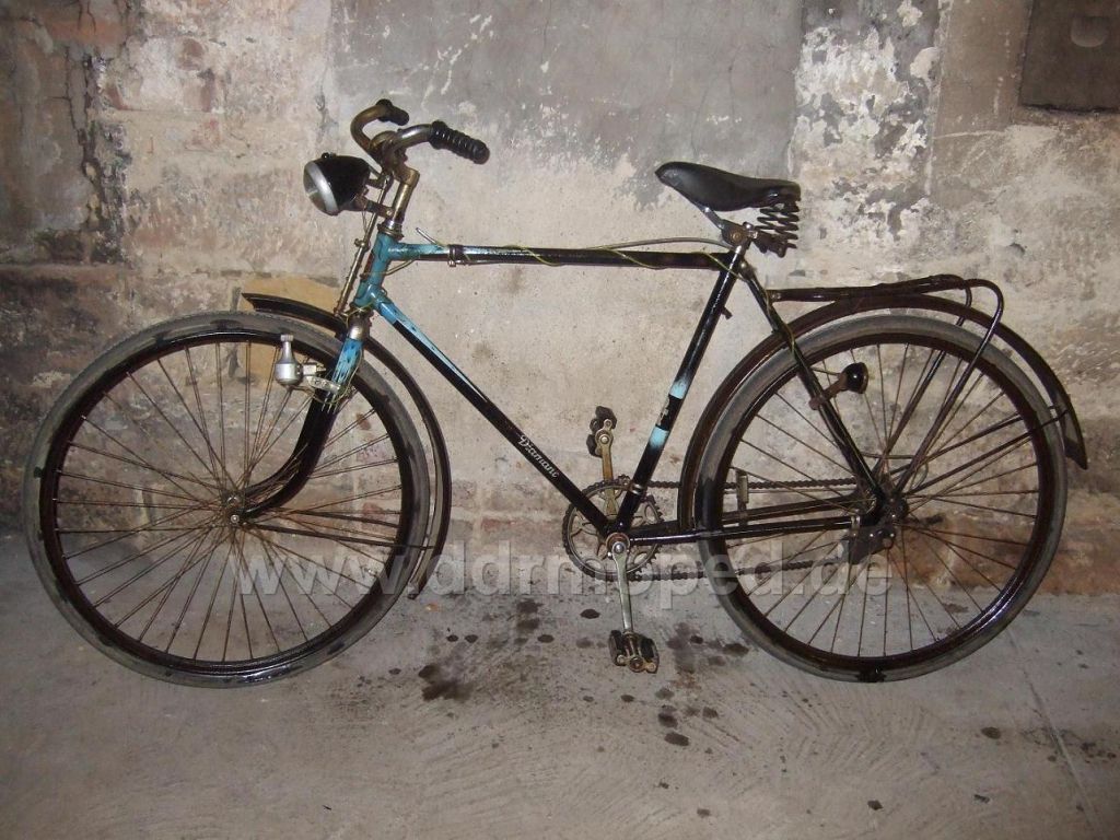

Wirklich eine tolle Verwandlung. Man mag kaum glauben, dass die Vorher-Nachher-Bilder vom selben Rad sind. thumbsup.gif
Erinnert mich daran, dass ich mein Rad auch irgendwann mal aus dem Keller holen sollte laugh.gif
Die oben verschraubte Stempelbremse ist meiner Beobachtung nach eine Eigenart des Gesundheitslenkers, die man sicher aus alten Zeiten übernahm. Ich glaube, der Bremshebel hat auch gar nicht die Aussparungen für das Einklink-Gestänge.
Bei den Pedalen denke ich inzwischen auch, dass es die schon Mitte der 50er gab, denn ich kenne sie mittlerweile an mehreren weitgehend originalen TS-Rädern aus der Zeit (keine Sammlerräder, sondern "Scheunenfunde").
@Gringo: Wenn wir vom gleichen Rad reden, dann dürfte es wohl noch zwei bis drei Jahre dauern, bis die Preisvorstellungen des Händlers realistisch werden wink.gif
PS: Ohne Rücklicht ist das aber irgendwie nichts. Wenn du die Sitzstrebe nicht mit zusätzlichen Abdrücken eines Strebenrücklichts verschandeln willst, kannst du ja auch eines dieser runden IKA-Rücklichter verbauen, die hinten die Haltefunktion bei der Schutzblechstrebe übernehmen.

Na ob das sas gleiche Rad ist? Steht in Altentreptow. Ihm hat dabwohl jemand 500 Euro geboten, wenn ich mich recht erinnere.

Die Pedaleen habe ich an meinem 54er 101 auch verbaut. Hatte die damals auf dem Schrott von einem 54er oder 55er Diamant abgebaut.

das Geheimnis des satten schwarzen Glanzes ist, das er nicht schwarz ist! Hätte ich das Fahrrad im Sonnenlicht fotografiert, hätte man auch deutlich gesehen, dass es an vielen Stellen eben rostbraun statt schwarz ist. Ich muss dazu sagen, dass die Kellerbilder eben auch nicht eben schmeichelhaft sind, weil mit Blitzlicht fotografiert. Der optische Effekt wird vor allem dadurch erreicht, dass die patinierte Oberfläche so glatt wie möglich geschmiergelt wird. D.h. die Rostpickel am Rahmen habe ich punktuell mit einem alten, stumpfen Schraubenzieher weggeschubbelt. Großflächige Stellen, wie an den Schutzblechen und Felgen mit 000er Stahlwolle und WD40 "geschliffen" und teilweise mit Chrompolitur behandelt. Das Ganze natürlich nur auf den dunklen, ehemals schwarzen Flächen. Danach mit Petroleum entfettet und mit Rostumwandler (Presto) behandelt und nach 1- 2 h in der Wanne gespüllt und die Reste mit Schwamm und Lappen geputzt... und die ganze Sauerei z. T. mehrmals nacheinander zelebriert bis gewünschte Beschaffenheit erreicht wurde ohne dass dabei die Fläche blank geschliffen wurde. Es muss also noch eine gewisse "Grundpatina" erhalten bleiben. Und dann mit Lackpolitur auf Hochglanz poliert. Auf den Schutzblechen habe ich eine dünne Schicht des Rostumwandlers belassen. Die punktuellen Roststellen am Rahmen, wie z. B. von der Rahmentasche, die an gut erhaltenen Lackstellen grenzen, habe ich mit Epoxyd-Harz von Brunox bestrichen.
Ist halt wirklich Sisyphosarbeit, aber steter Tropfen höhlt den Stein!

In puncto Pedale kann ich dich beruhigen, die sind mit Sicherheit original. Ich habe sie an mehreren Diamant Sporträdern von 1955 gesehen und dass die jemand nach nur einem Jahr gewechselt hat ist relativ unwahrscheinlich. Ab 56 waren dann bei Diamant schon wieder andere verbaut bzw. gab es andere pedale im Zubehörhandel. Umtausch ist also zwar nicht ausgeschlossen aber unwahrscheinlich. Ich denke auch, die Schaltung war sicher relativ kurz nach oder gleich beim Kauf vom Händler nachgerüstet worden, da ja die originalen Kunststoffmanschetten mit dabei waren. Wenn du die Schaltung wieder drantust, hast du auch das Problem mit dem nicht ganz korrekten Zahnkranz gelöst. Die SAO VANG Reifen waren meiner Meinung nach auch original, zumindest besteht die gute Chance dazu, die hab ich schon bei mehreren Rädern aus den 50ern gesehen, aber nicht später.
Ist ein sehr schönes Rad geworden, freut micht, dass es in so guten Händen gelandet ist.
Schade mit dem Rücklicht, aber sooo schlecht war doch die Substanz ansonsten gar nicht. wink.gif

Naja, du hattest das Fahrrad auf diesem Bild aber auch ordentlich mit Öl eingeschmiert wink.gif
Ich denke schon, dass die Pedalgummis zumindest einmal ausgetauscht worden sind. Anderenfalls wäre das feine Rillenprofil sicherlich nicht so gut erhalten, vor allem im Vergleich zu dem Gesamtzustand. Die Sao Vang konnte ich nicht mehr verwenden, die waren schon derbe zerbeult. Und so richtig passten die optisch auch nicht, weil der Abstand zu den Schutzblechen dann doch etwas auffällt. Außerdem haben die den Hebelweg der Vorderbremse verlängert. Habe da ja jetzt schon vier Unterlegscheiben überm Bremsgummi packen müssen.

Ja, in Bad Schandau glaub ich. Wg. Pedale kann man ja leider keinen Katalog zu rate ziehen, da es aus dieser Zeit keine gibt. Auf lange Sicht wäre es sicher hilfreich nach Modellen von 54/55 zu suchen und zu vergleichen. Hab da aber bis jetzt nichts gesehen, wenn dann sind sie schon von 56 und wie im DHZ zu sehen ausgestattet. Aber das ist für dieeses Rad definitiv nicht das Richtige. Ich denke im Zweifel sollte man immer die bestehenden Teile dran lassen, wie du es ja auch gemacht hast. Auf jeden Fall gab es diese Pedale so und es gab sie um 1955, also warum nicht auch schon an diesem Modell ein halbes Jahr früher?
