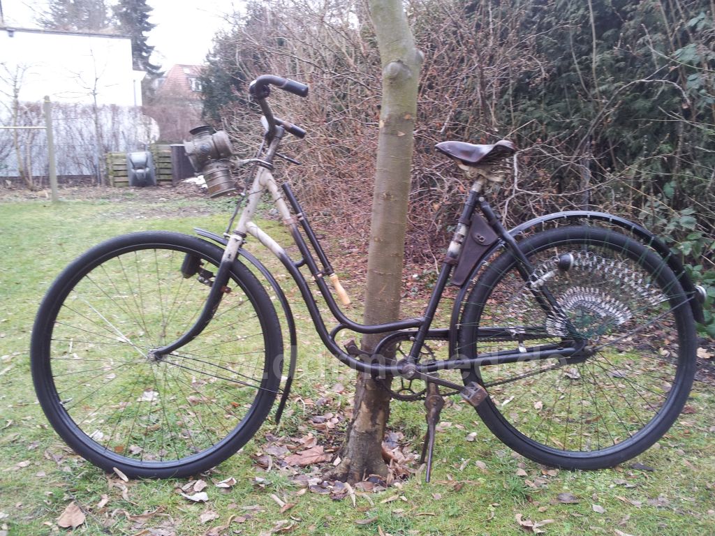

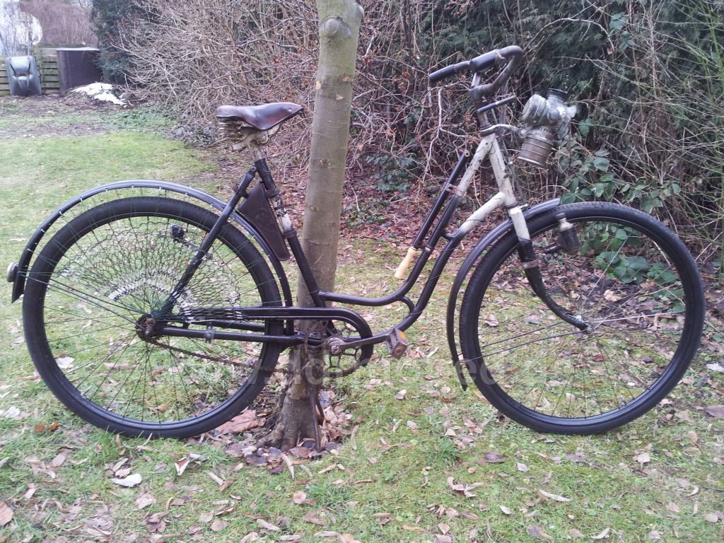

ich bin zurück und mein Rad ist fertig. Hier haben mir ja alle davon abgerten das Rad wieder original zu machen es wäre ja viel zu teuer. Ich hab mich davon mit meinen 16 Jahren nicht beirren lassen und einfach mal gemacht.
Herausgekommen ist das hier:
jogi
Geschrieben am: 27.02.2013, 15:40
Beiträge: 6
Mitgliedsnummer.: 6108
Mitglied seit: 07.01.2013
Die Karbitlampe habe ich aufgrund des fehlenden Glases auf Elektro umgebaut. Desweiteren wurde ein Batteriebetrieb konstruiert.
Vorher:
jogi
Geschrieben am: 27.02.2013, 15:42
Beiträge: 6
Nachher:
Ihr könnt ja mal raten wieviel mich der Umbau gekostet hat und dann dürft ihr mir gerne, wenn ihr immernoch der Meinungseit dass es sich nicht gelohnt hat, das sagen wink.gif

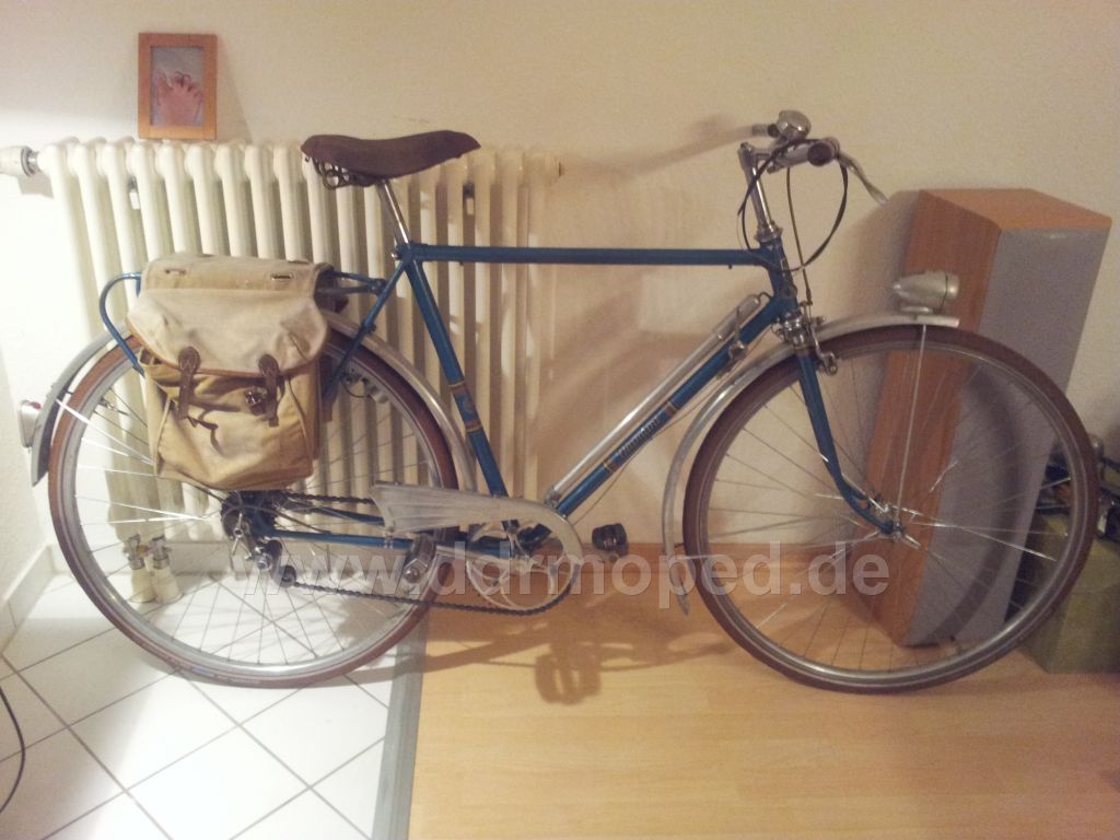

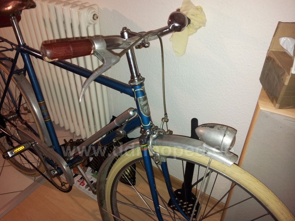

...fast fertig isser mein Luxus-Bomber! Wieder mal ein Rad zum nicht sattsehen wie ich finde. Was mir jetzt noch fehlt ist ein brauner Bakelitgriff und ein Terry-Sattel, dann ist es schon fast ein "Referenz-Rad". Das System mit der Rücktritt-Brems/ Schalt Kombination ist mir noch etwas obskur. Habe auf dem Montageständer ein paar Bremsübungen gemacht - ist irgendwie die absolute Fehlkonstruktion. Auf dem kleinsten Ritzel hat die Kette beim Bremsen einen Durchhang - das kann nur zu Lasten der Kettenstrebe sein, naja...
phänomario
Geschrieben am: 11.03.2013, 21:09
Beiträge: 1162
Mitgliedsnummer.: 4040
Mitglied seit: 02.12.2010
@stefico: Soweit es das etwas unscharfe Foto zulässt, sieht es richtig gut aus. thumbsup.gif
Kleine Kritik: Das Lichtkabel unter dem Unterrohr sieht zu "schlabberig" aus, ab Werk wars durchaus straff anliegend (bis auf die erforderliche Beweglichkeit am Steuerkopf).
Grüße Mario
DAS DDR-Fahrradwiki
ZZappell
Geschrieben am: 13.03.2013, 05:20
Beiträge: 47
Mitgliedsnummer.: 4552
Mitglied seit: 08.06.2011

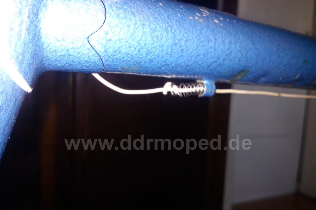

Schlabbernde Kabel mag ich auch nicht. Damit die Kabel nicht so sinnlos rumhängen, hab ich mich mit einer Kugelschreiberfeder und 2 Knötchen im Kabel beholfen. Ein Knötchen vor die Feder und der andere Knoten hinter den anderen Gegenhalter.

...in etwa so...
Jeeves
Geschrieben am: 13.03.2013, 10:09

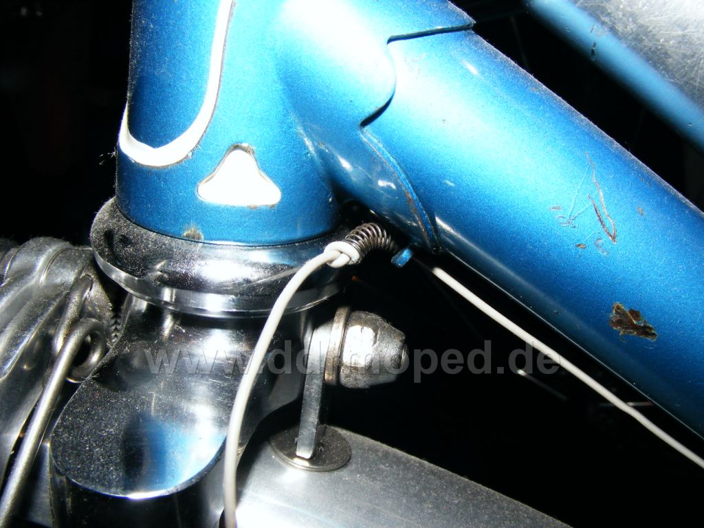

Bei Luxus-Sporträdern wurde das Lichtkabel ab Werk tatsächlich mit einer kleinen Feder straffgehalten. Das dann so aus:

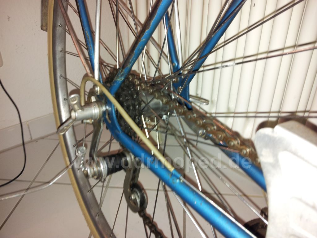

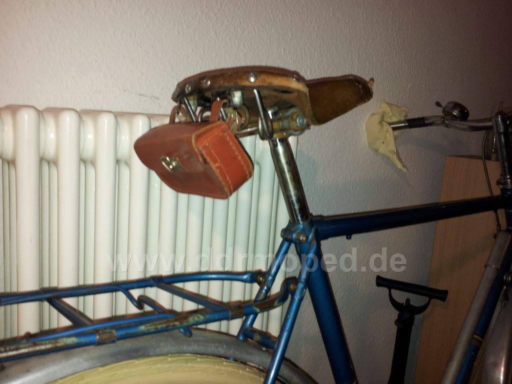

Heute habe ich weiter am noch etwas Kleinzeugs gemacht.
Stefcio17
Geschrieben am: 20.03.2013, 22:17
Beiträge: 154
Mitgliedsnummer.: 4793
Mitglied seit: 19.08.2011
Die Nabe macht das Teil ganz schön schwer.
Stefcio17
Geschrieben am: 20.03.2013, 22:19
Beiträge: 154
Mangels Terry Sattel ist erstmal ein Ledersattel, dafür aber mit Werkzeugtasche verbaut.
