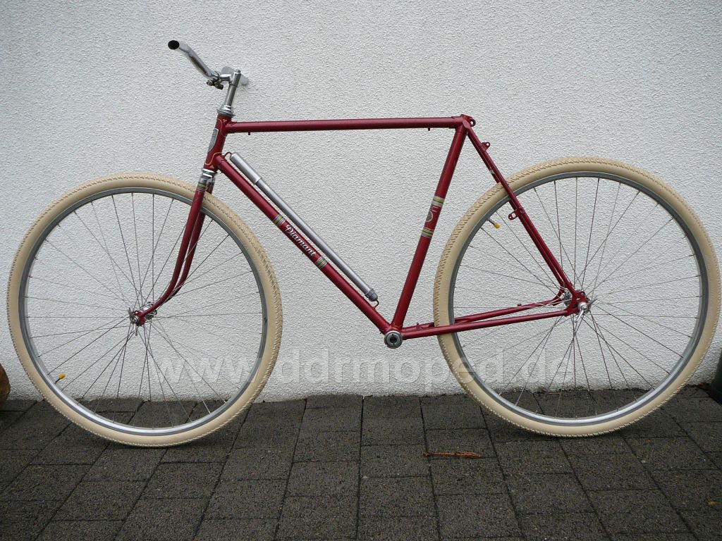

Aktueller Stand.
Grüße Mario

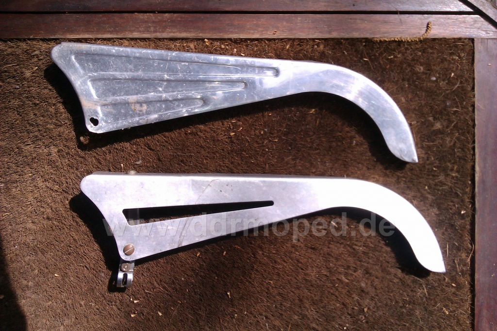

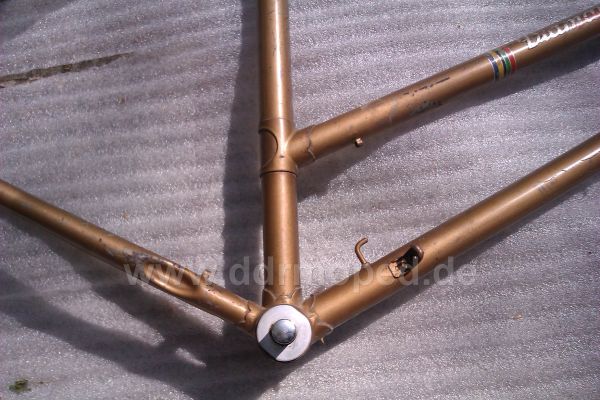

Ja Fragmente eines goldenen 209 schlummern weniger prächtig bei mir im Schuppen.
Allerdings handelt es sich dabei um ein Baujahr 1956, noch mit dem durchbrochenen Kettenschutz.
BSGRenner
Geschrieben am: 18.05.2013, 23:30
Beiträge: 27
Mitgliedsnummer.: 3433
Mitglied seit: 17.05.2010
Gegenüber den späteren Ausführungen erfolgt die Befestigung des Kettenschutzes nur mit einer Anlötlasche am Rahmen, die allerdings stabiler ist.

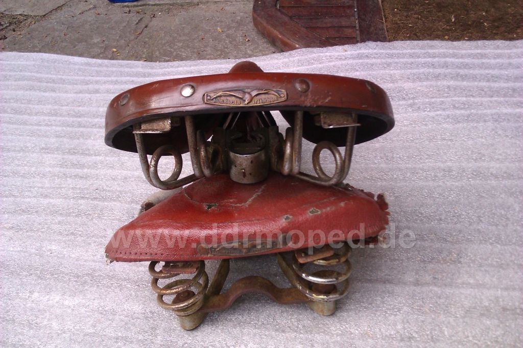

Nun wollte ich die Experten im Forum um Hilfe bitten:
1.) In den Katalogen aus dem Jahre 1956 ist das Modell 209 stets mit dem Ledersportsattel der auch am Modell 108/109 Verwendung fand, versehen. Allerdings hat es laut DHZ-Katalog auch schon den Terry-Sattel gegeben. Welchen Sattel sollte man für den Originalzustand montieren?
2.) In den Katalogen ist beim Modell 209 stets von "Keilgetriebe in Stahlausführung" die Rede. Die beschriebene Zweiarmkurbel dürfte wohl nicht zu beschaffen sein. Dann bliebe nur noch die Alukurbel des Modells 108/109 oder die Stahlkurbel vom Modell 167. Die später verwendete Stahlkurbel mit den drei Befestigungen außerhalb des Armes gab es wohl 1956 noch nicht. Ich tendiere zur Alukurbel.
3.) Die anderen offenen Details werden wohl von der Materiallage bestimmt, z.B. gab es 1956 noch die dreiteiligen Alu/Stahlnaben aber auch schon die Vollalunaben. Welche Lenkergriffe wurden verbaut Hage oder die Ballongummigriffe?

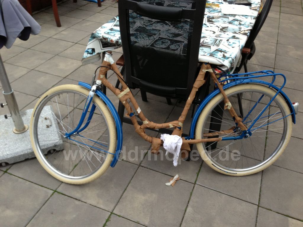

Langsam aber sicher wird's.
Alles Originale Neuteile, nur die Gabel nicht!
Aber kommt Zeit, kommt original Gabel.
Sebastian
Geschrieben am: 28.05.2013, 21:45
Beiträge: 5095
Top, thumbsup.gif aber Bremse passt nicht dazu.
